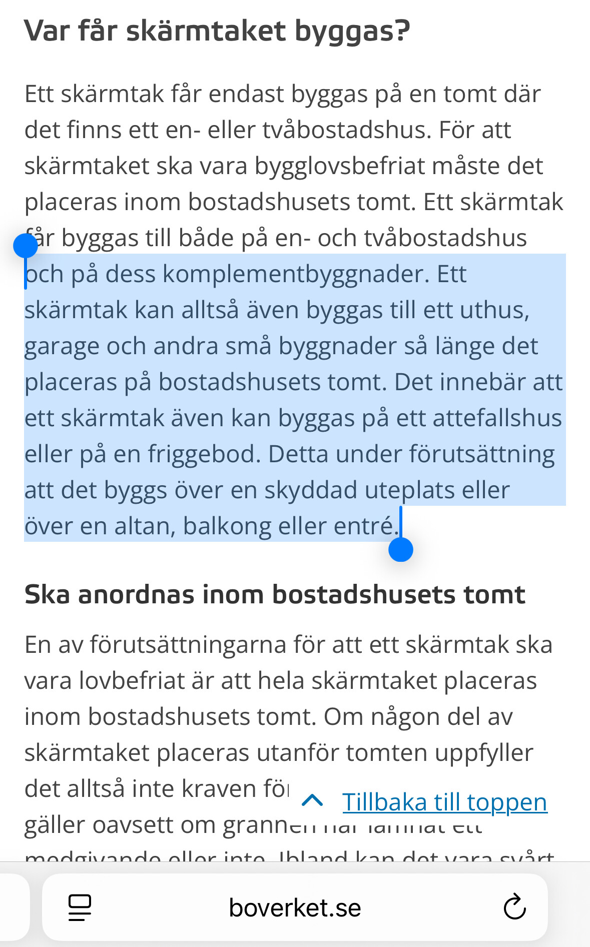

Boverket tolkar nuvarande regler som att lovfria skärmtak för byggas även på komplementsbyggnader så länge de kragar ut från en byggnad och är tänkt att skydda en uteplats/matplats.
Text på boverket.se om regler för bygglovsfria skärmtak på kompletteringsbyggnader som garage och friggebodar.

Jag tänkte enligt nuvarande PBL. Jag tänkte på ändamålet. Om det uppförs för en skyddad uteplats så är det ju bygglovsbefriat precis som du redogör för. Om man i själva verket inte alls bygger det för en skyddad uteplats utan för att man vill ha en carportstillbyggnad på sitt garage eller förråd är det bygglovspliktigt inom detaljplan. Jag läste trådstart som att det gällde detta men det kanske var fel? @Skogsmulle25 gällde det istället ett tak över en skyddad uteplats?

Ja jag tolkade det bara som TS ville bygga ut förråd/garage. Användningsområdet är oklart
Men utbyggnaden är för stor och även nuvarande förråd är för stort för att kunna utökas inom de nya lovfria reglerna.
Enda öppningen för att slippa lov i TS fall är om förrådet är i samma huskropp som nuvarande huvudhus. Annars är det nog kört och det behövs lov.
