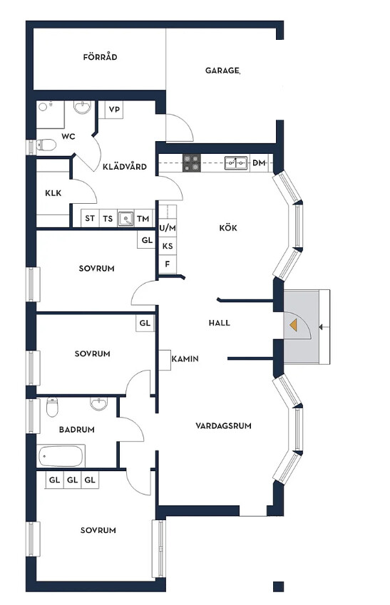

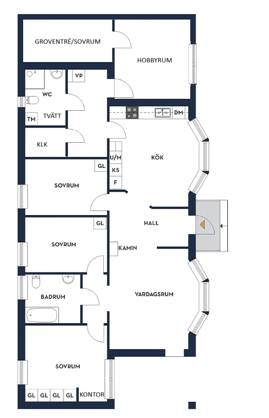

Vi bor i en villa på cirka 110 kvadratmeter. Två vuxna och två barn (4-6). Vi funderar på att ändra planlösningen i vårt hus och skulle verkligen uppskatta era tankar och förslag.
Bifogar planritning på hur det ser ut.
(OBS! Inte utritat men vid garageporten finns en dörr).
Vi vill ha ett extra vardagsrum/hobbyrum där barnen kan dra sig undan (särskilt när de börjar komma upp i ålder och har vänner över). Där har vi funderat över att bygga in garaget och ha en entre på kortsidan av huset (förråd på ritningen). Problemet är att man behöver ta sig in genom tvättstugan för att komma till köket. En idé är att bygga om tvättstugan och flytta in vitvarorna till badrummet som skulle kunna göras större.
En idé är också att stänga igen entrén och endast ha en entré i förrådsdelen på kortsidan av huset. Dock får man inte känslan av rymd när man kommer in i huset som man får idag. I nuvarande entré skulle man istället kunna ha soffdel och i vardagsrummet skulle vi placera matsalsbordet och öppna upp för möjligheten att bygga en köksö i köket.
Har börjat skissa lite på ändring av garagedel/tvättstuga.
Finns det någon som har idéer på hur man skulle kunna tänka om? Alla inspel uppskattas – både små justeringar och större omtag!
Tack på förhand 🙏

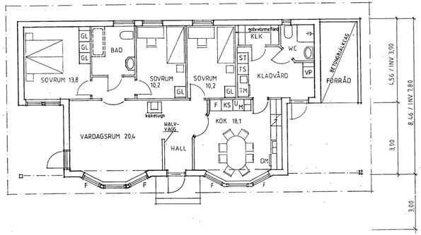

Skickar med mer detaljerad planritning. Dock syns inte garagedelen som tillkom senare.

Ni kanske kunde bygga bakåt istället, en veranda som går att komma ut i från de två sovrummen i mitten? Det blir visserligen mörkt i sovrummen då, men kanske kan man ersätta fönstren med glasade dörrar ut i lekrums-verandan.

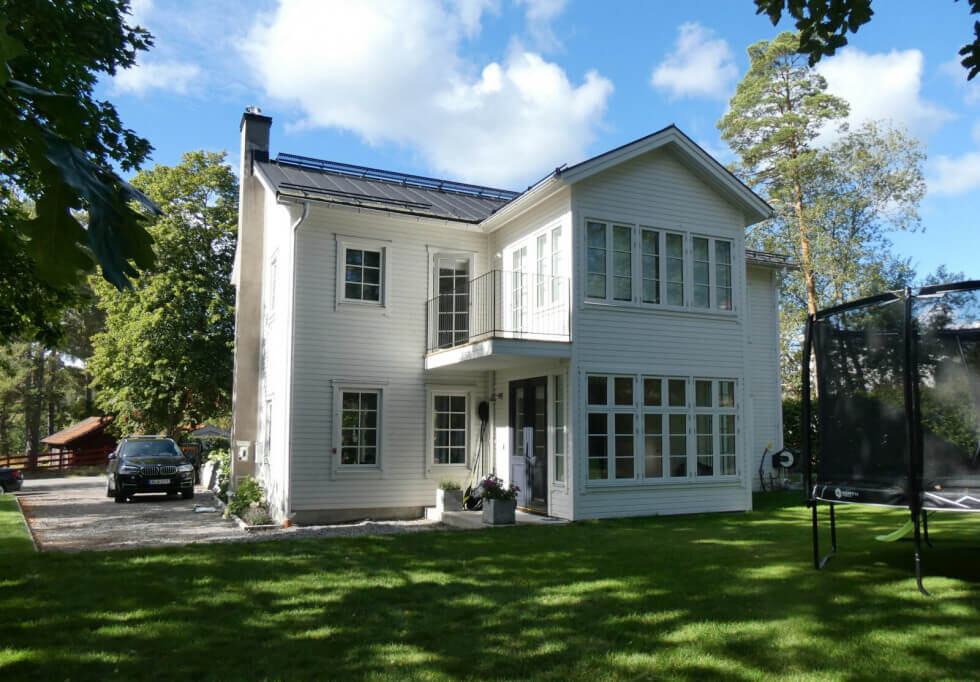

Tanken har slagit oss men då kommer vi för nära grannen på baksidan. Bifogar ett foto på framsidan.Marlen Eskilsson skrev:

Jag tror det skulle kännas konstigt att komma från det hållet, men det vet ni nog bäst själva? Huset har ju en fin struktur från början och jag misstänker att det kommer att kännas trångt att ta sig in i huset den vägen.
Hoppas det finns någon mer här som vill tycka till. 🙂

Jag tror att det kommer att kännas som att gästerna måste gå en bakväg/köksingång/groventré när de måste slingra sig fram genom rum och korridor. Däremot kan det ju fungera som en enkel groventré för familjen och då kan den befintliga hallen vara liten.K karagic skrev:En idé är också att stänga igen entrén och endast ha en entré i förrådsdelen på kortsidan av huset. Dock får man inte känslan av rymd när man kommer in i huset som man får idag. I nuvarande entré skulle man istället kunna ha soffdel och i vardagsrummet skulle vi placera matsalsbordet och öppna upp för möjligheten att bygga en köksö i köket.
Jag har barn i samma ålder och jag tycker att det känns som att det alltid är ett tvättberg hur mycket jag än tvättar och det lär inte bli bättre när de blir äldre o kläderna större plus svettiga sporter drar igång. Så jag hade inte tagit bort ett så stort o bra tvättutrymme som ni ser ut att ha. Jag hade istället funderat på att göra som på er ritning men ändra klädkammaren till tvättstuga och ev flyttat väggen mellan toa/tvättstuga närmare toaletten. Då blir det lite mer som en mellanhall att gå igenom och bra tvätt- o torkmöjöigheter finns kvar.
En annan tanke bara för att röra om ordentligt; testa byt plats på hobbyrummet och det största sovrummet.
Bra tankar om tvättstugan.S hjulia skrev:
Lite tanken vi hade med hobbyrummet när vi ritade var att få bort känslan av att behöva röra sig genom hall och kök för att komma till vardagsrummet. Då skulle hobbyrummet fungera som ett extra vardagsrum vid "nya entrén" på kortsidan av huset.
det ser ut att vara en god idé att tänka om kring hur ni använder ert garage då era andra alternativ innebär att ni måste offra en funktion som ni behöver. Beroende på hur ni bygger om så kan det vara flytande över tid.
Garaget i sig kan ändra karaktär utan för stora eller kostsamma ingrepp. Det gäller att öppna fint där dagens port sitter, men kanske även ett fönster på kortsidan för att få till ett jämnare ljus i rummet.
Eventuellt flytta toadörren och placera den istället mot entrén från garaget. Förläng sedan toaväggen som löper tvärs och sätt en ny dörr där för att komma in till tvättstugan.
Där du satt groventren så kan det passa bättre med kontor/frd.
Lycka till med projektet

Ett par förslag:
- Bygg in hörnet vid master bedroom och vardagsrum, så vardagsrummet blir större. Flytta fönstret på sovrummet till gaveln, om man vill ha det kvar.
- Lägg till en inbyggd farstu utanför för nuvarande hall. Nuvarande ser rätt trång ut. Ta sedan bort väggen mot vardagsrummet.
- Nu när vardagsrummet är jättestort, kan man om man vill sätta upp en innervägg om man vill dela upp det i barn- respektive vuxendel. Den går att ta bort när ungarna flyttat ut.

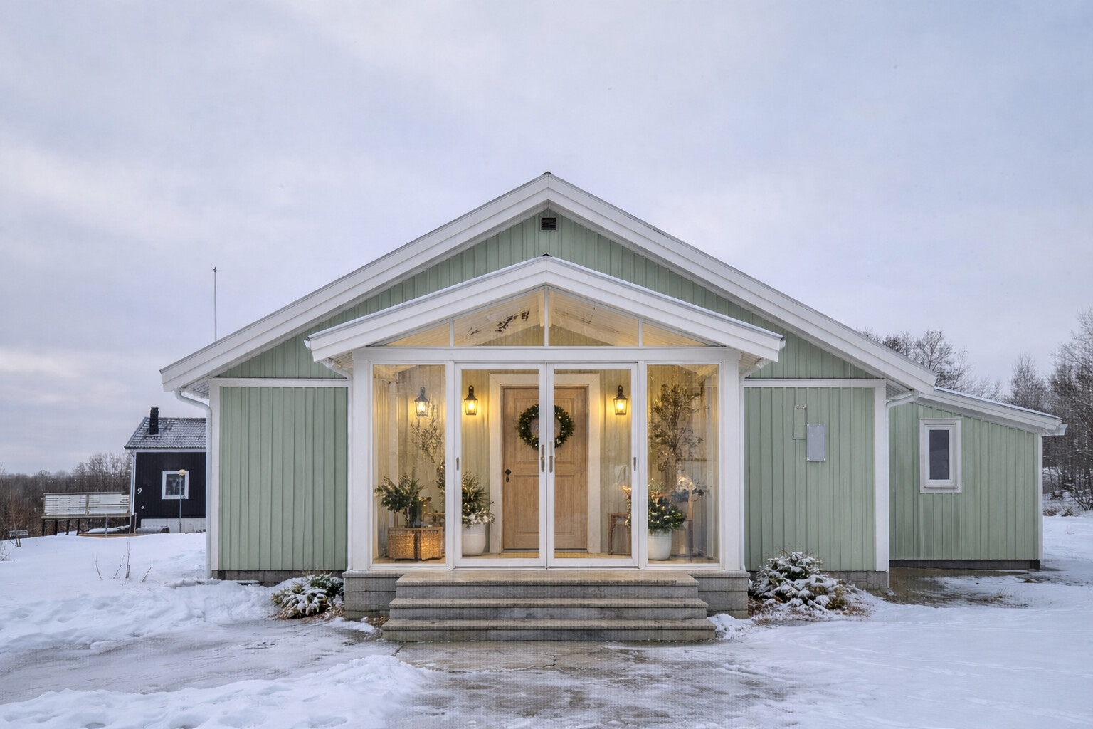

Om ni har plats, bygg ett attefallshus som komplementbyggnad. Vi byggde ett åretruntbonat uterumsliknande hus som ett extra vardagsrum som man kan öppna mot trädgården på sommaren, ha filmkvällar på vintern och undomarna kan hänga eller ha fester i med sina kompisar utan att störa resten av familjen.

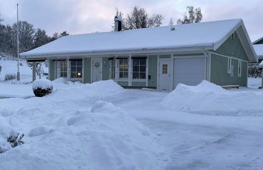

Tanken har slagit oss. Vi får dock inte in vår bil i garaget och tvättstuga och badrum behöver ändå renoveras. Därav idén om att göra boyta av garage och göra om tvätt/badrumsdelen. Garaget var en öpprn carport men byggdes in av tidigare ägare. Ganska basic med endast panel på ytterväggarna och betongplattor på mark.G gmogmo skrev:
Jag förstår. Tycker planlösningen blir osmidig med genomgångshallen.K karagic skrev:Tanken har slagit oss. Vi får dock inte in vår bil i garaget och tvättstuga och badrum behöver ändå renoveras. Därav idén om att göra boyta av garage och göra om tvätt/badrumsdelen. Garaget var en öpprn carport men byggdes in av tidigare ägare. Ganska basic med endast panel på ytterväggarna och betongplattor på mark.
Jag skulle flytta köket 90 grader till innerväggen och göra ingången till hobbyrummet från köket. Kanske till och med använda det som nytt vardagsrum och göra ett avgränsat hobbyrum av det som är vardagsrum idag, med en korridor till de två bortre sovrummen. Dagens lösning med att man måste visa sig för de som är i vardagsrummet om man ska gå från badrum till sovrum känns ooptimal.
