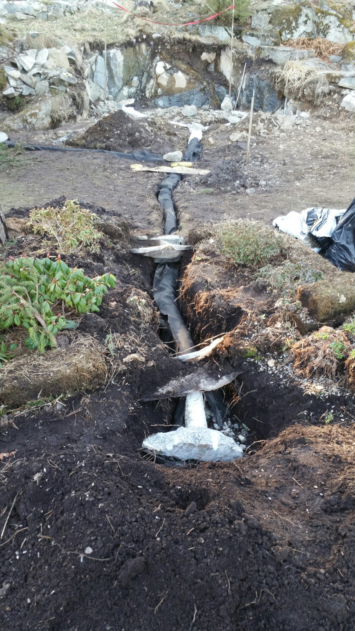

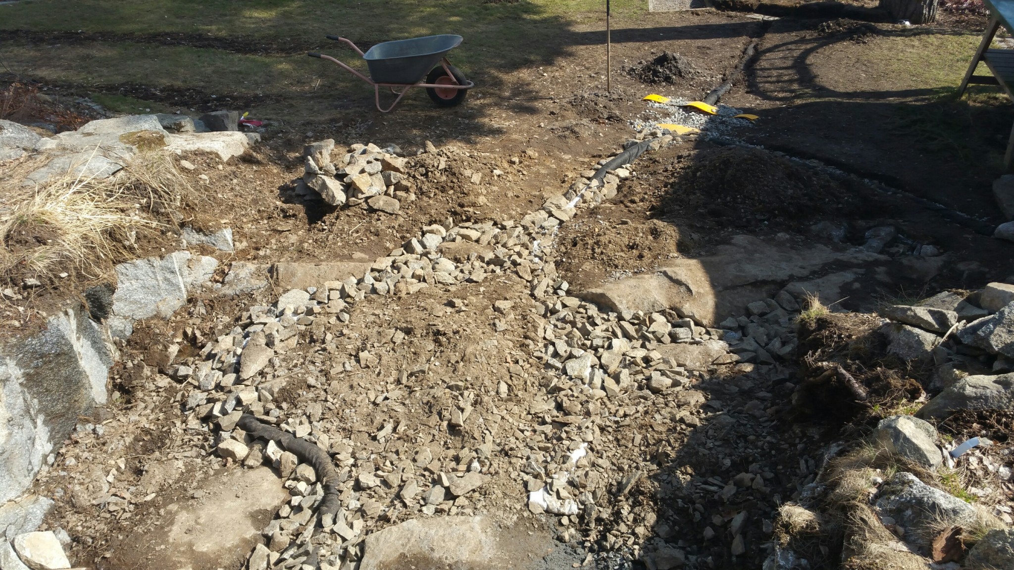

Dränering lagd... och täckt. Dessvärre blev det därefter mycket stå att klia sig i huvudet och sen blev vi tveksamma om vi klarar grundläggningen själva. Inget enkelt läge. Vi har nog bestämt oss för att försöka anlita en kunning hantverkare som åtminstoen gjuter upp sulan och får upp allt till golvnivån.
Bara det att det är jättesvårt att hitta någon sådan så här års....
