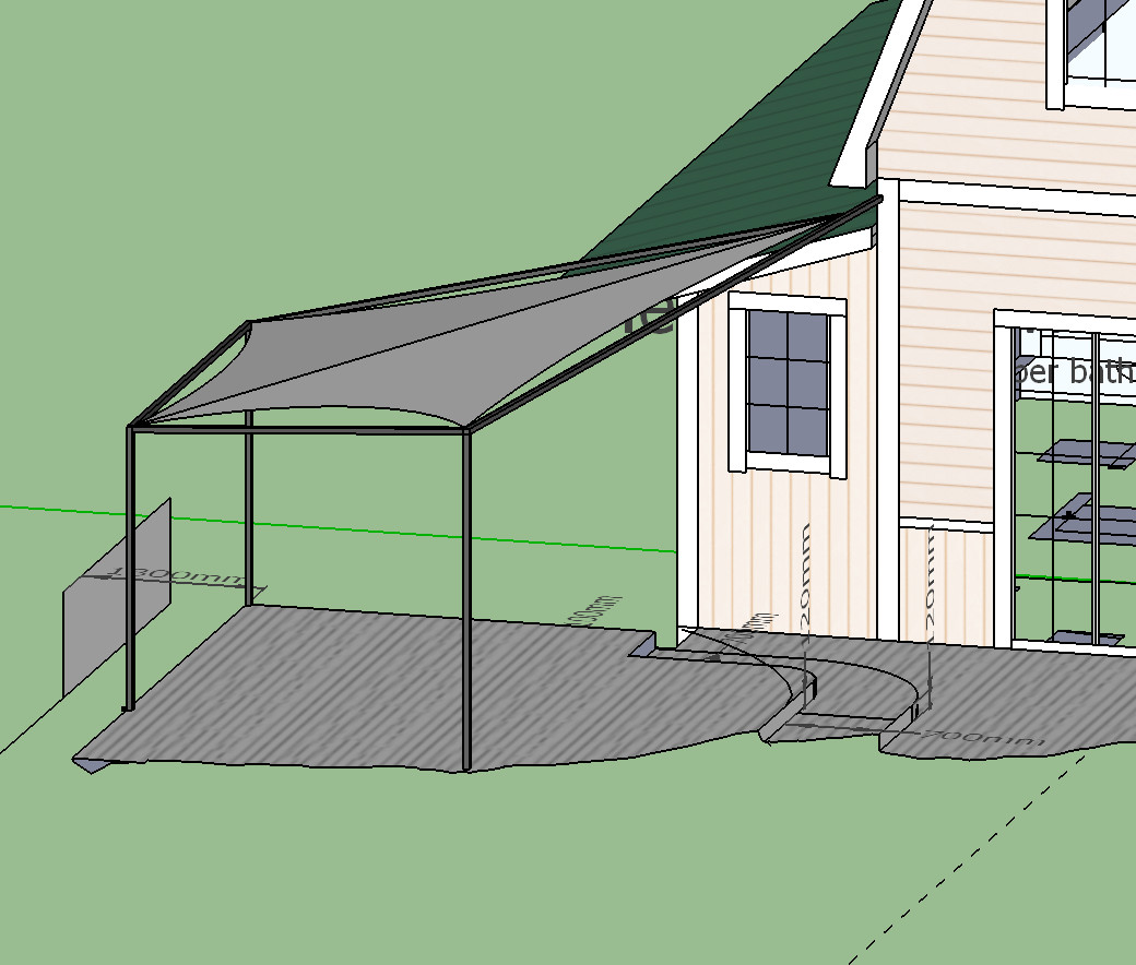

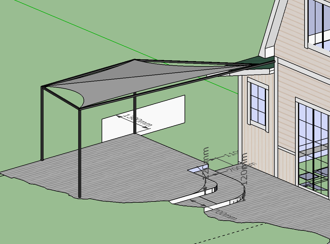

Jag håller på och planerar tak över uteplatsen och har kommit fram till att jag skulle vilja bygga en konstruktion av fyrkantsrör där jag tänkte spänna upp en segelduk.. som i bilden nedan.
3D-modell av en uteplats med en svart segelduk spänd över en fyrkantsrörsställning fäst vid husfasad.
3D-ritning av uteplats med takstomme av fyrkantsrör och segelduk fastsatt vid husfasad.
CAD-ritning av en uteplats med en segeldukstak konstruktion fastsatt vid ett fyrkantsrör och husfasad.

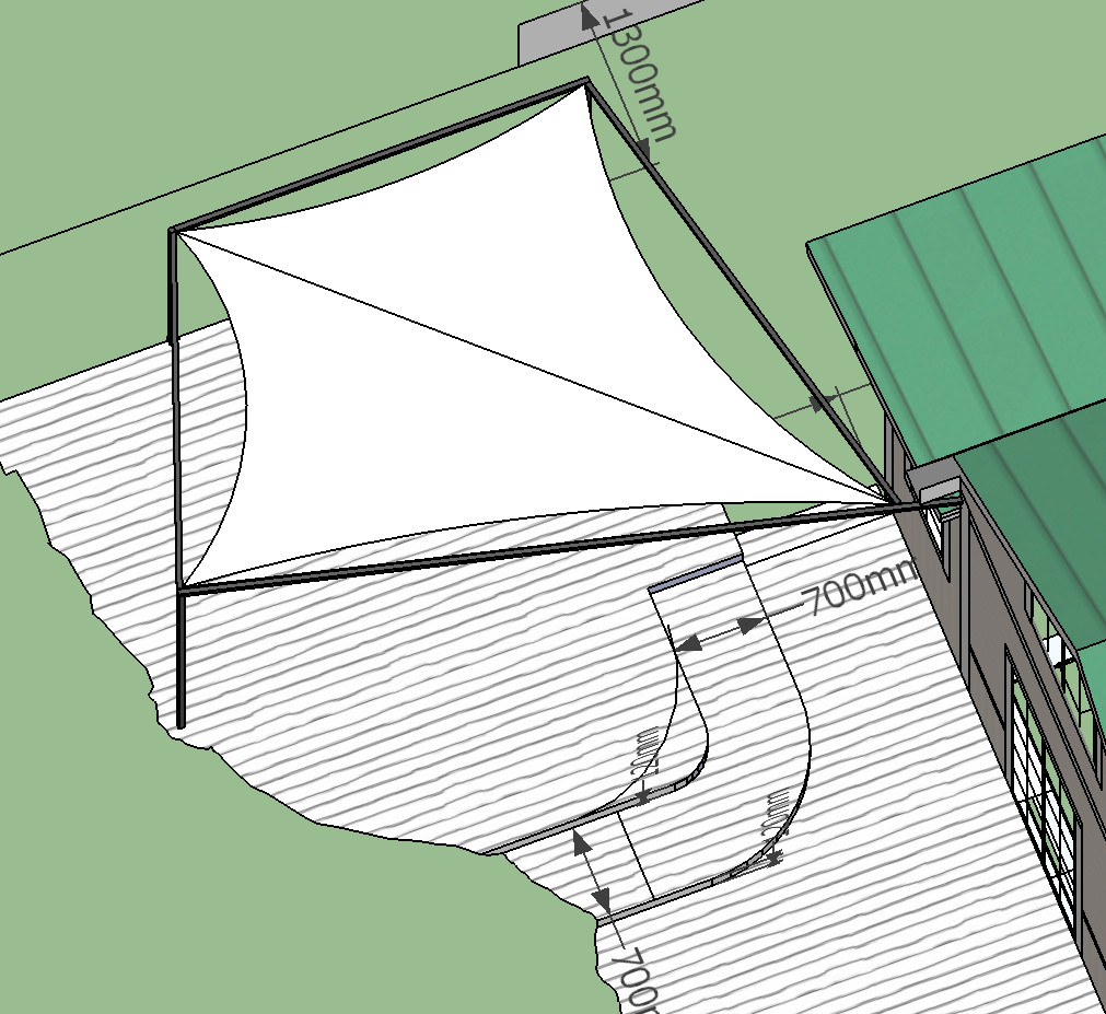

Längsta röret blir ca 5 m långt, och en av infästningarna är som synes i fasaden. Är det någon här på forumet som har någon känsla för om det kommer bli hyffsat stabilt om det är gjort i fyrkantsrör (40x40).
Andra ideer eller saker jag behöver tänka på?
Tack på förhand

Andra ideer: Vindfånget kan bli stort. Det bör vara möjligt att lätt montera ner taket vid flera dagars rusk eller regn och när ni reser bort. Lämplig lutning och avrinning är också vettigt. Någon form av manuell hissanordning på bägge sidor är inte dumt ... men då blir det förståss lättare med en träkonstruktion.
Segelduksmakare sydde mina tak och som var besvärliga att rulla in. De höll dock i 8 år och de sista åren satt de uppe april- oktober. Just nu testar jag att sy själv men med enkel hisskonstruktion.
Bellemannen
Jag spände just upp ett 4 m x 4 m stort solsegel som altantak med fästpunkter i hörnen och det blev ett alldeles för stort vindfång, fladdrar fint när det blåser lite. Har kommer att bygga om det med 4 takbjälkar där tyget ska sitta fast så att det inte kan fladdra så mycket.
Bellemannen
Tack så mycket för tipsen. Blir till att svetsa dit öglor där jag kan fästa block så jag enkelt kan "hissa" seglet.

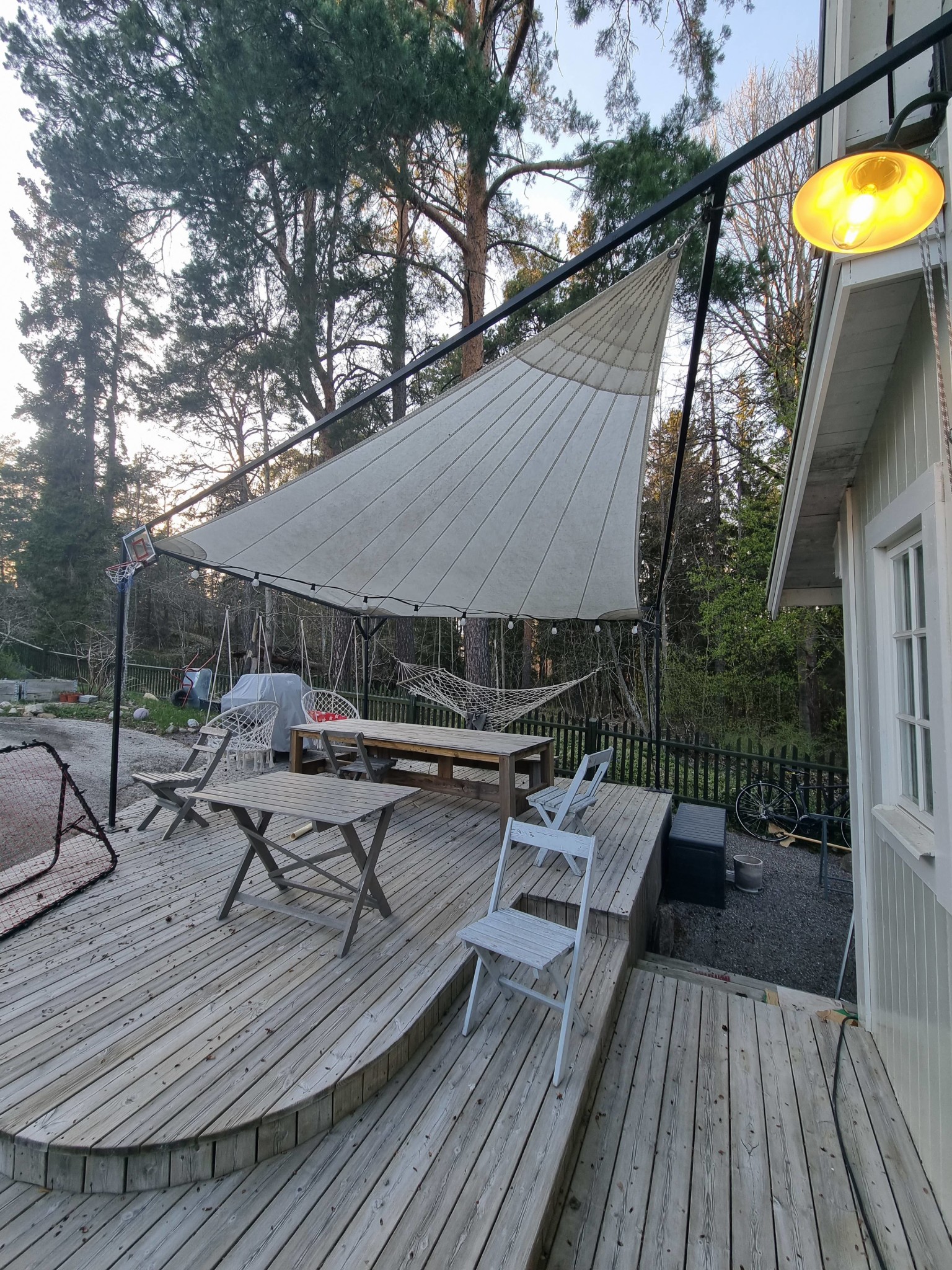

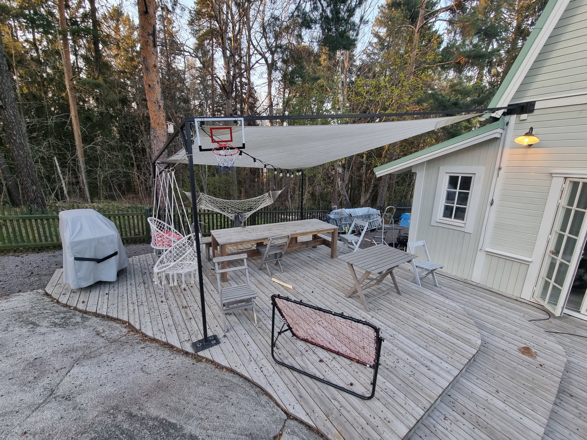

Nu var det ett par år sen jag byggde denna.. så borde ju ha svaret om det funkade bra.. vilket det gör. Dock är inte utsatt, men konstruktionen känns som den håller för det mesta. Tar generellt bara ner seglet om vi reser iväg en längre tid.
