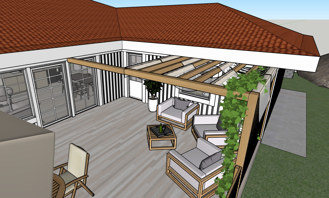

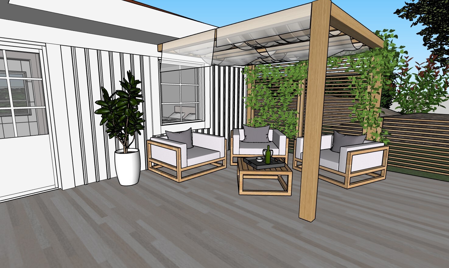

Har en plan att bygga en pergola på en del av altanen i och med att altandäcket byts ut nu i vår.
Tanken är att det ska se ut ungefär såhär:
3D-modell av en altan med matplats och pergola mot en husfasad med valmat tak. Grönska och en stor parasoll syns.
Skiss av altan med en pergola, sittgrupp med soffor och bord, växter klättrar på pergolans stolpar, anslutning till husets fasad syns.
Så en sida tänkte jag fästa i fasaden eller utanpå överhänget av det valmade taket. Finns det något speciellt jag ska tänka på när jag gör detta?

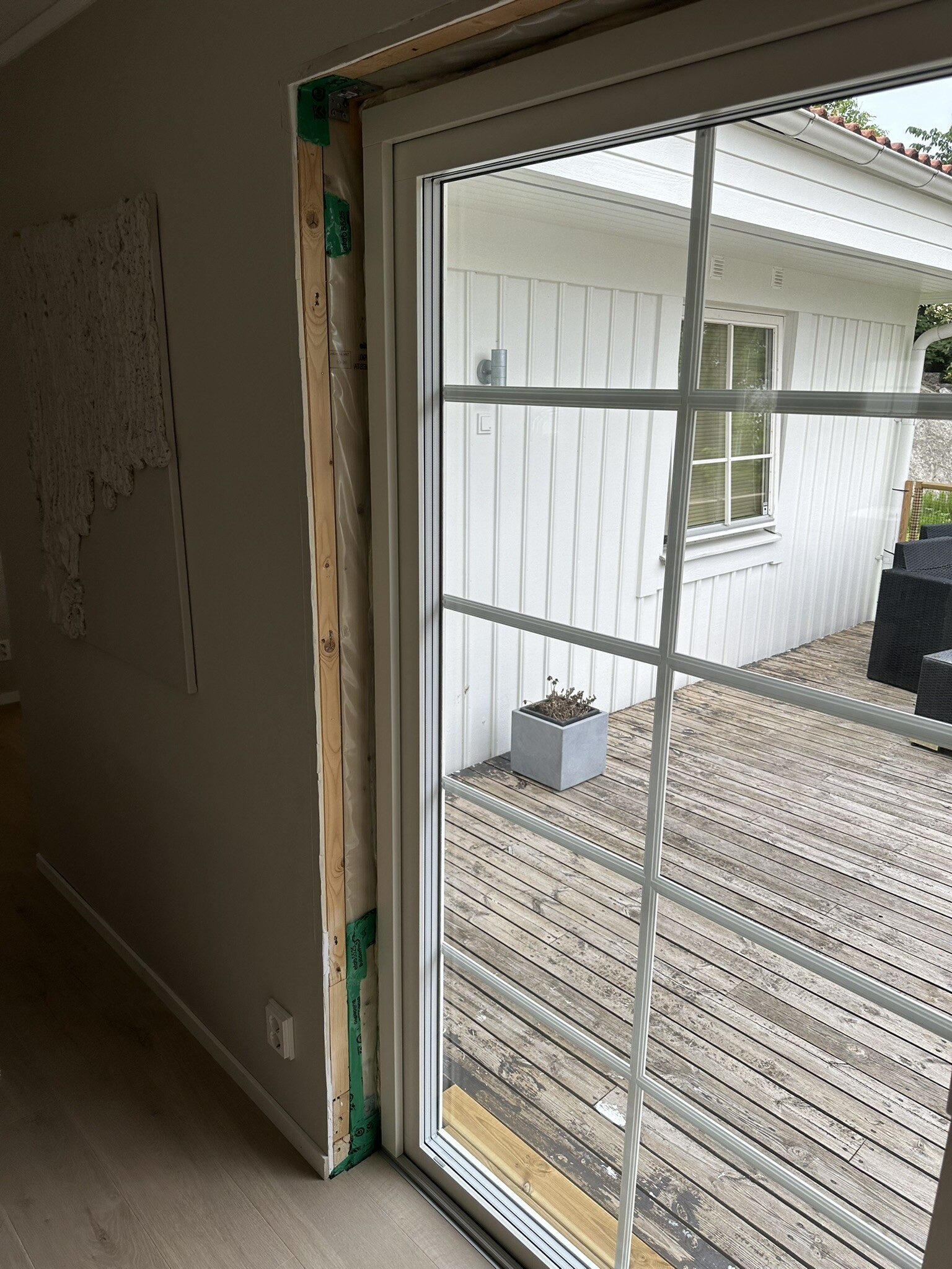

Här är en dålig bild som visar det valmade taket och utrymmer där pergolan ska fästas.
Vy från insidan av ett hus som visar en glasdörr och utsikt över en altan med trall och en del av tak med överhäng.
Är också lite inne på om jag kan skippa stolpen som hamnar mitt på altanen genom att ha en längre överliggare. Men detta kanske bara gör det mer komplicerat, och kräver större dimension på virke?
3D-modell av altan med valmat tak och pergola. Pergolan är delvis fäst i fasaden, möblerad med soffgrupp och omgärdad av växter.

Det du ska tänka på är vad som ligger bakom täckbrädorna vid din takfot. Du vill ju fästa kosntruktionen i en regel helst.
Eftersom det är en pergola, och inte ett tak, så tror jag att du kan komma undan med ganska klena dimensioner rent konstruktionsmässigt, även om du skippar mittstolpen. Ser ut att vara ca 3m mellan fasad och ytterkant, så en 145 - 195 x 45 räcker rätt långt då, kanske till och med 120x45, särskilt om det inte är ngt problem med några mm nedböjning.

Takstolarna går ända ut till täckbrädorna, har bytt ut dom så jag vet hur det ser ut bakom.
Men kan inte bestämma mig om jag ska fästa på utsidan av täckbrädorna eller låta pergolans överliggare gå in under utsticket på taket mot väggen. Höjden är cirka 240cm från altandäck till undersidan av utsticket.

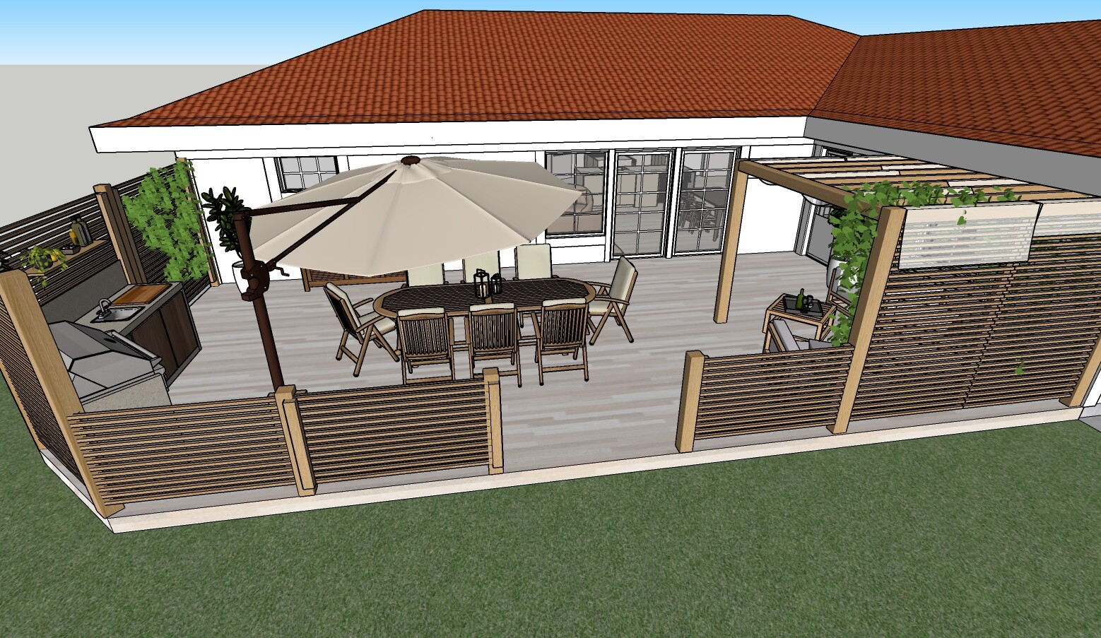

Bredden på altanen är dock längre, nära på 5m:
3D-ritning av altan med pergola och möbler, takstolar som sträcker sig till täckbrädor, växter klättrar på pergolan, träaltan mot husvägg.

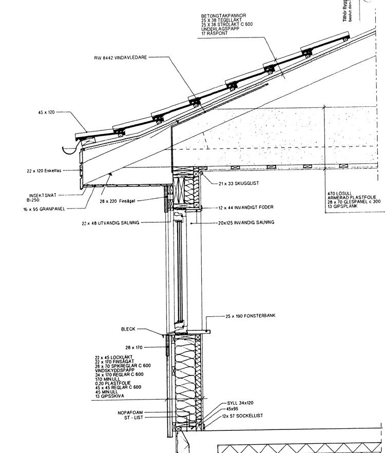

Har även konstruktionsritningarna som visar takstolarna:
Konstruktionsritning som visar en takstol med mått och materialangivelser, inklusive takpannor och isolering.
5 m är för lång upplagslängd regeln kommer hänga ner betänkligt. Så en stolpe till blir det. Den behöver inte placeras i mitten utan kan placeras där det blir bra ca 1,5-1m ut ifrån ena sidan som minst.
T
Om du läser igen så ser du att altanen är 5 meter och på bilden är pergolan ungefär halva bredden så jag tror inte det är ett problem...

Hehe, och om DU läser en gång till så ser du att TS även överväger att skippa denna stolpe och låta överliggaren gå hela vägen. :-)
Gör det nått för funktionen? det skuggar nog lika bra ändå och man får ju inte lägga nått tak på pergolan så nån snötyngd behöver man inte ta hänsyn till.

Det blir ganska stor nedböjning det är ju inte bara den egna vikten utan även laster ifrån de reglarna som fästs i. Så kan man acceptera att den böjer ner en 10
-15 cm på mitten efter något år så kan man köra på.

En 45x95 på 5 m kommer hänga ner ännu mer, jag tänker 145 eller större om man ser proportionerna på bilden.

Ja, en 45x95 hade nog gått av på fem meters spännvidd.. Här kan man testa lite olika spännvidder https://www.byggbeskrivningar.se/dimensionering/pergola/ 5 meters spännvidd är mycket. Det behövs nog en ganska kraftig limträbalk för det.
Jag hade ställt en pelare till och struntat i förlängningen. Blir svårare och dyrare.
Dimensionera och bygg så att det kan läggas ett plasttak på pergolan.
Det kommer faktiskt regn här i Sverige, och efter att ha plockat in dynor och annat så önskar du att det fanns ett tak
