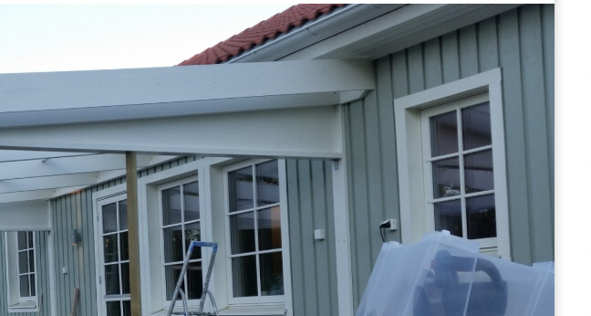

Hur som helst så skulle nog taket fästas i fasaden någon decimeter under befintlig takfot. Likt till exempel i denna bild fast då kanske någon dm ner på fasaden.
Det duger inte att bara fästa dem i panelen som är 22mm tjock. Du bör se till så att du fäster i regel innanför. Antingen i hammarbandet som är ovanför fönster/dörrar, eller i stående reglar. Och för det senare är nog det lättaste att fästa en liggande bärlina som takbalkarna sedan fästs i. För sannolikt kommer du inte ha stående reglar i väggen exakt där du vill ha dina takbalkar..
