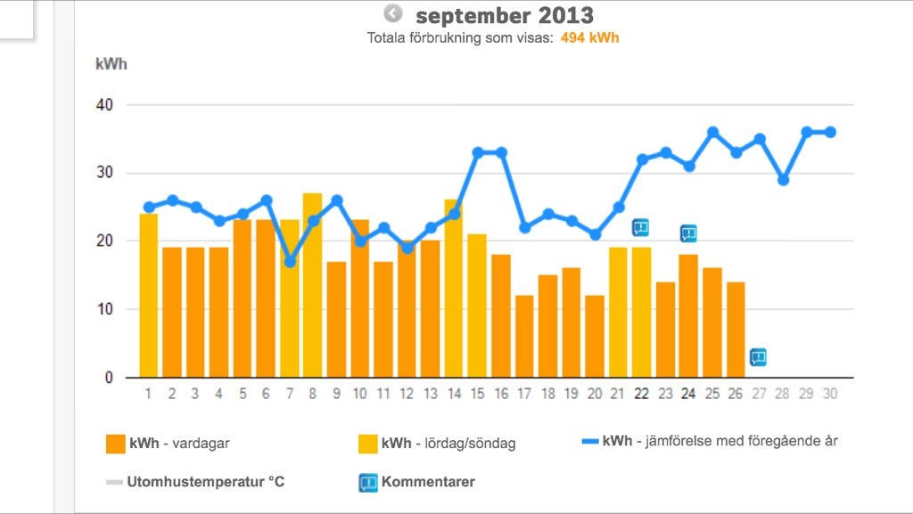

Visst, mot förra året så kommer det bli en rejäl skillnad i energiförbrukning..
Kommer att minska elen med ca 15000kw , räknat att det går 15kw om dagen..
Men inte nöjd med siffrona ändå..
På tok för många eltjuvar på fastigheten
Vill ligga på max 7-10 kw / dygn

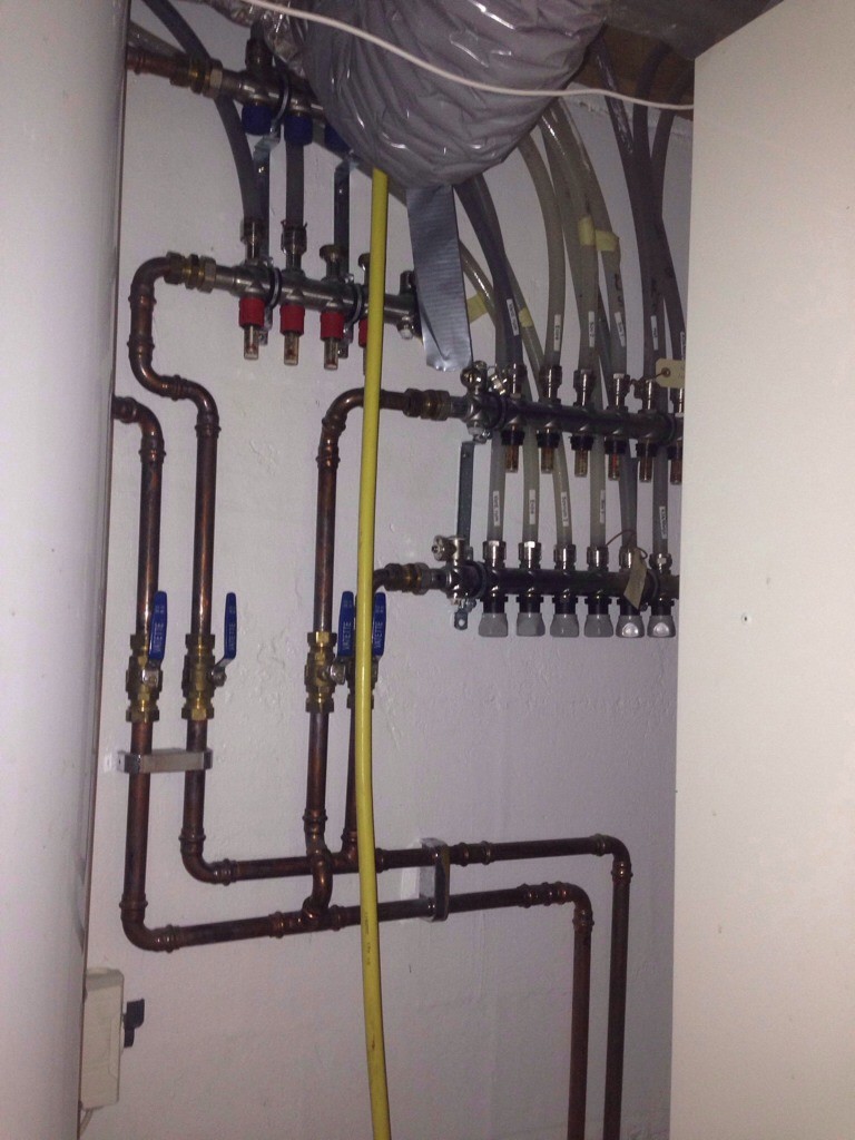

Det som är lite skumt med fördelaren till golvvärmen till slingorna ( sen tidigare ) har varit att man måste ta bort plastlåsningen och skruva ut glasbehållaren med flödesmätaren för att den ska röra sig. Trodde det bara var att skruva på den vita hatten på motsatt fördelare. Tror det är returen som kommer in där.

Hur ser det ut med fördelaren? Har du bild att lägga upp? Jag har själv funderat på flödesmätare på slingorna men kom fram till att de flesta som hade det tyckte de var onödiga. Beckar igen och blir helt svarta av värmevattnet efter ett tag. Uponor har ett diagram på sin hemsida där man kan strypa in varje slinga så tryckfallet och flödet blir likvärdigt, oavsett längden på slingorna. Golvvärmeslangen brukar ju vara märkt så om man tittar på tillopp och retur vid fördelaren kan man räkna ut hur många meter varje slinga är.D09 skrev:Det som är lite skumt med fördelaren till golvvärmen till slingorna ( sen tidigare ) har varit att man måste ta bort plastlåsningen och skruva ut glasbehållaren med flödesmätaren för att den ska röra sig. Trodde det bara var att skruva på den vita hatten på motsatt fördelare. Tror det är returen som kommer in där.
Bilder kommerJannez69 skrev:Hur ser det ut med fördelaren? Har du bild att lägga upp? Jag har själv funderat på flödesmätare på slingorna men kom fram till att de flesta som hade det tyckte de var onödiga. Beckar igen och blir helt svarta av värmevattnet efter ett tag. Uponor har ett diagram på sin hemsida där man kan strypa in varje slinga så tryckfallet och flödet blir likvärdigt, oavsett längden på slingorna. Golvvärmeslangen brukar ju vara märkt så om man tittar på tillopp och retur vid fördelaren kan man räkna ut hur många meter varje slinga är.
Jag har egentligen 3 fördelare som är ihopkopplade.
Kommer ihåg när den gamla vvs:aren kopplat ihop allt. Då var in och utfördelaren skiftade, det var totalt stopp med vatten igenom och rörisen trodde att det berodde på luftficka och kopplade på tappvattnet, tydligen lite högre tryck på det men det funkade inte heller.
Sen så kontaktade jag leverantören, som sa att jag skulle skifta fördelarna... Funkade inte... Sen lossade jag på plastkåpan till glaset, skruvade ut dom ganska bra och så började flödesmätaren funka... Skumt iaf och ser inte så snyggt ut.
Tänkte prova o lufta men nyckeln var puts väck...
Kom på att jag nog har en gammal tråd om detta
He he
Hittade en gammal bild i telefonen
Tycker att flödesmätarna inte är tillförlitliga..
Kan öppna fullt men mätarn rör sig inte
Skruvar jag på flödesmätaren så händer det massor, men skruvar jag sedan på vanliga så händer inget med flödesmätaren... Bara när jag skruvar på flödesmätaren..

Jag är ingen expert men nog tror jag att du måste justera/stypa in varje slinga noga för att få acceptabelt flöde på alla slingorna. Minsta skillnad i motstånd så tar vattnet lättaste vägen och någon slinga får stillestånd..
