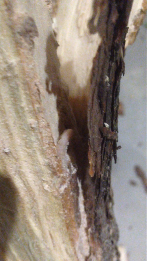

xdigger skrev:
Äh, men kom igen nu.. Vill ju se bild nu!
Fyyyyyfaaaaaan va stora o äckliga larver!!!!!
Skalade av en bit, såg att det var jäkligt mjöligt efter deras framfart
Sen reser sig ett monster och hugger efter min hals 😬😬😬😬
Okej, kanske inte direkt attackerade mig men den rörde på sig 😱😱😱

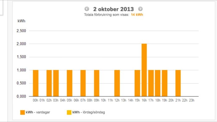

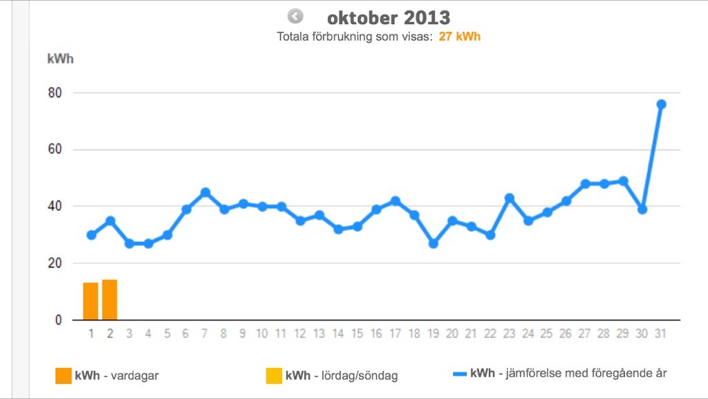

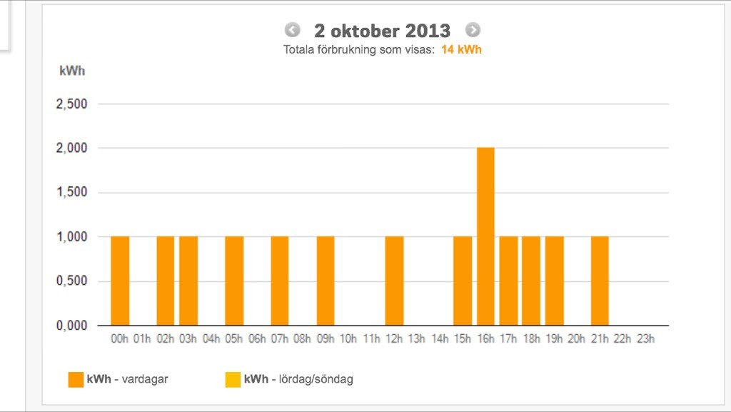

Det börjar synas lite mot förra året i energiförbrukning.
Då eldade vi ändå mycket i kaninen.
Dock fortfarande för högt...
Tycker det är lite skumt med förbrukningen på natten..
Det jag misstänker är stand by grejor, belysning, cirk pump golvvärme, öv kameror och ström till vedpannans styrning.
Vad har man mer som drar ström på natten?
