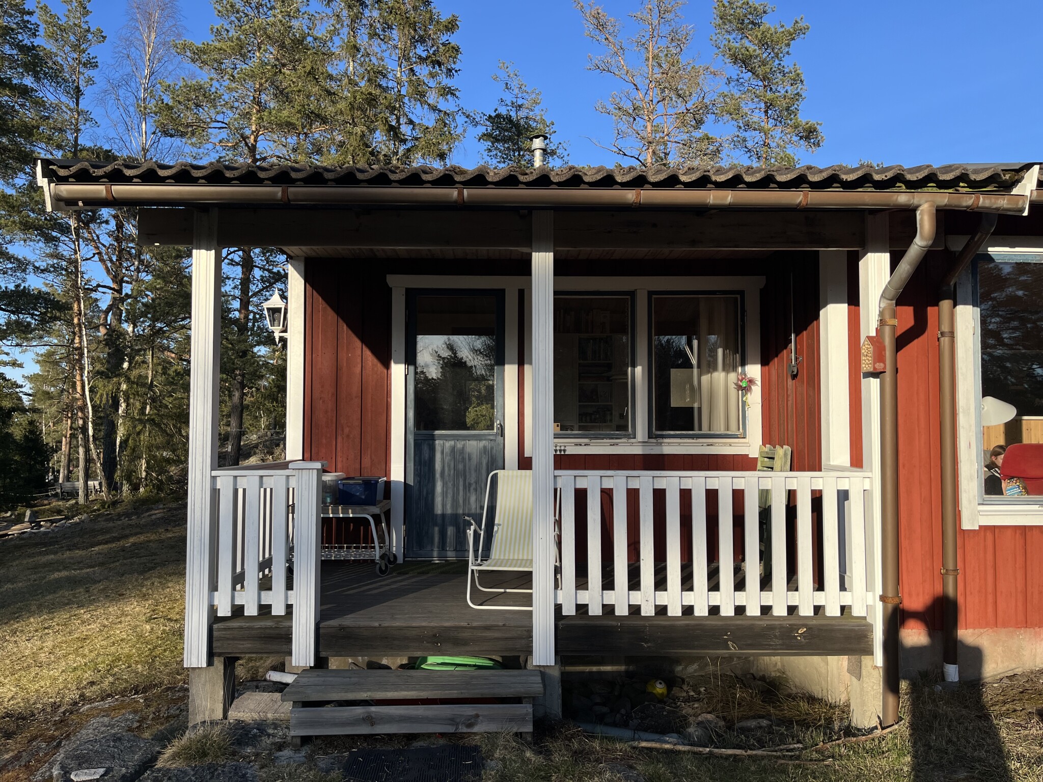

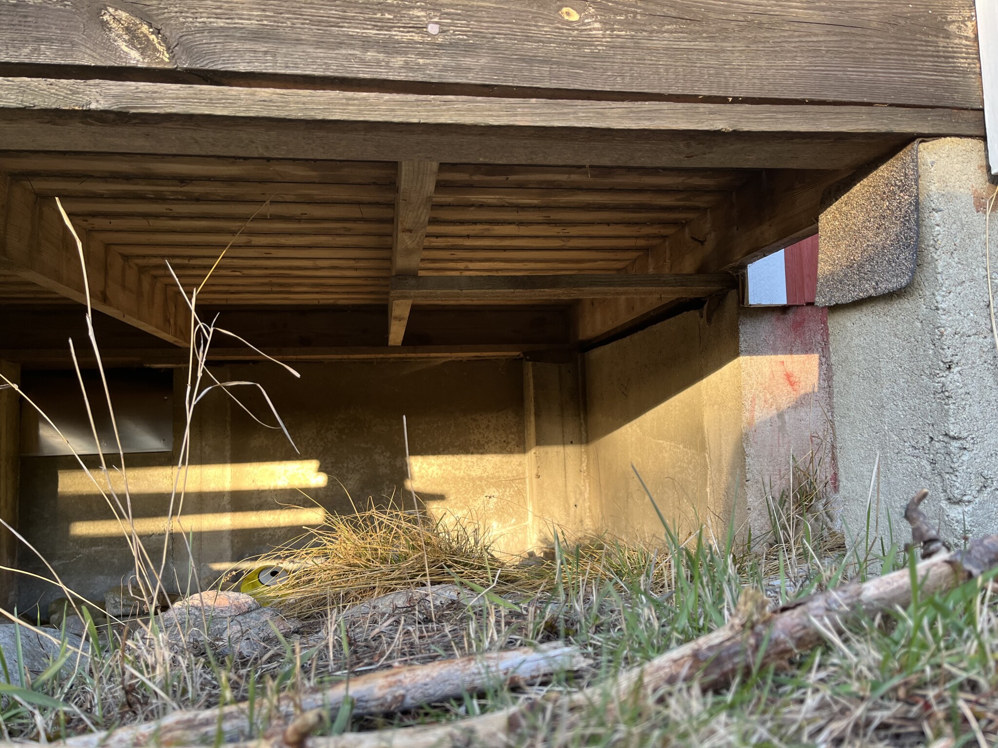

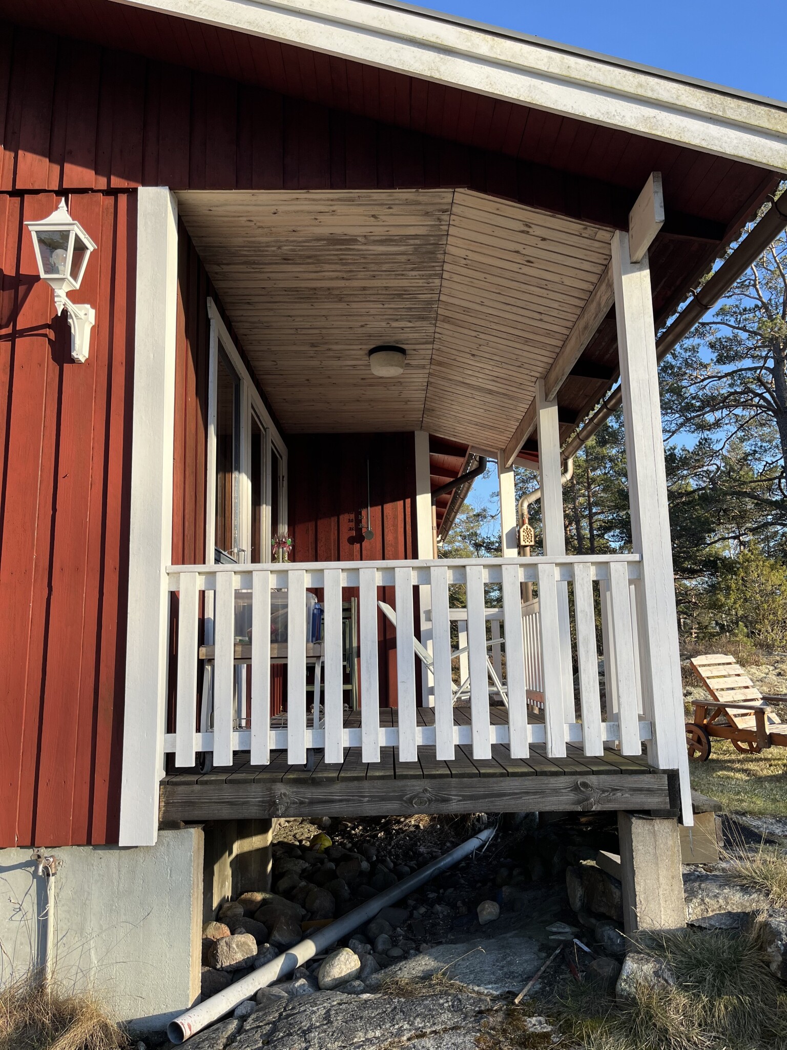

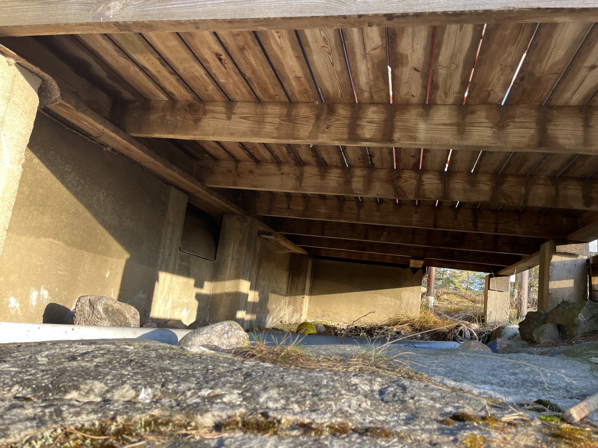

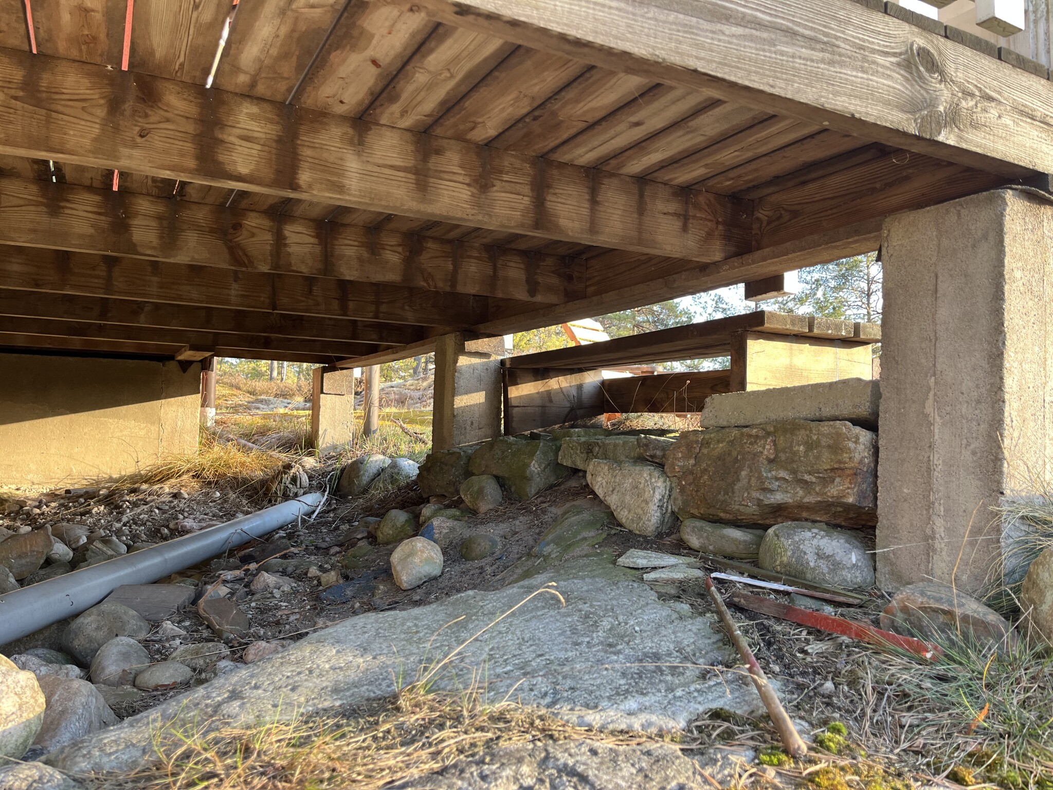

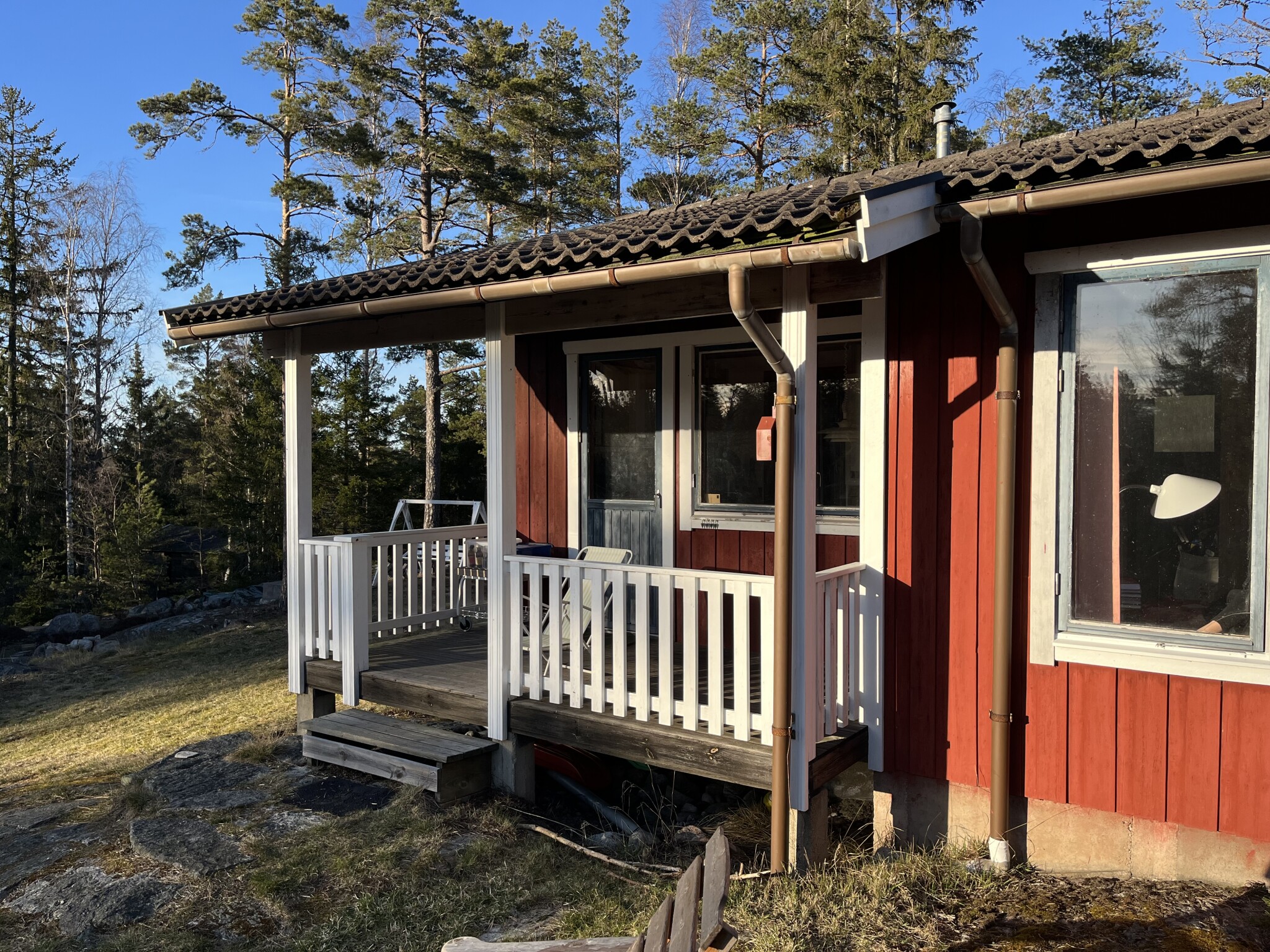

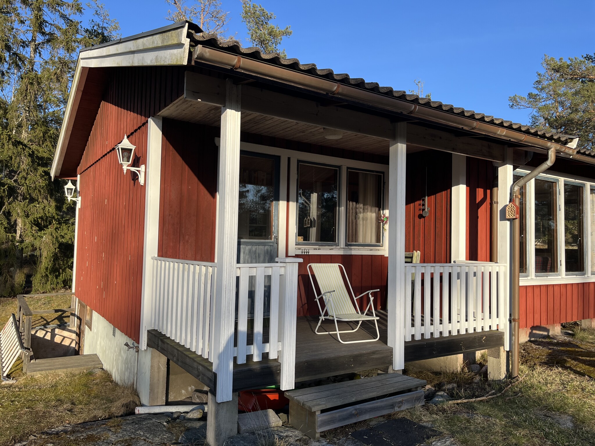

Vi har en idé om att göra om altanen på vår sommarstuga till innerum och förhoppningen är att göra det mesta själva. Huset är byggt 1976.
Altanen är 360 cm bred och 190 cm djup. Som synes på bilderna är det i nuläget bara sex plintar, tre längs husgrunden och tre längst fram, vilket nog inte räcker. Det ska vara både dörr och två fönster på de nya väggarna. (Den nuvarande ytterväggen med altandörr och fönster ska helt/delvis tas bort beroende på vad som fungerar med huskonstruktionen/takstolar med målsättningen att få ett större öppet rum.)
Utgått ifrån att de befintliga plintarna ser ut att vara i bra skick, hur många plintar skulle ni komplettera med? Eller bör jag tänka om och fundera på betongplatta eller på något annat sätt göra om grunden helt?
(Bärlinorna kommer jag sedan att byta ut och förstärka.)

Fundera på om ni inte ska förlänga huset på en gavel istället, tror det ger mer och användbarare ytor utan att det behöver vara så mycket svårare eller dyrare
AndreasHolmberg och 1 till
Som sagt stirra dig inte blind på att här finns en bef grundläggning. Bygg ut där det passar hus och planlösning bäst.
Men OM du skall bygga ut där altanen är så borde de bef. plintarna räcka, förutsatt att de är stadiga, och int flyttar på sig av tjälen. Kanske tom. går att använda det bjälklag som finns. Men kolla dimensionerna. FInns kalkylprogram på "svenskt trä"
Tack, japp, vi har funderat fram och tillbaks haft det som alternativ men landat i att det är just altanytan som förstorar kök osv på bäst sätt.
Tack för tips om kalkylprogram! Förstår tanken, ja efter övervägande så är det just den altanytan där det blir bäst. Det är ju rätt mycket vikt som adderas med fönster, dörr, isolering, osv. Bör det alltså inte vara tätare mellan plintarna? Om du skulle ha förstärkt, hur hade du gjort då? Adderat en mellanrad på längden?
Får ni full takhöjd om ni behåller takvinkeln och isolerar taket?
Ja det är frågan. Också funderat på det. Tack för inspel. Kollar på det. Målsättningen är att inte behöva sänka takhöjden. Den första räta delen är inga problem, har kollat uppifrån vinden också och ser ut som en bra yta att lägga isolering på. Takvinkeln lite trixigare. Kör man med den yteffektivare pir-isoleringen så kan det funka.
Helst skulle jag behålla takpanelen, men såklart slipa och måla om den. Men är det risk att den krymper när den hamnar i innemiljö och det blir mer komplicerat än bra?
