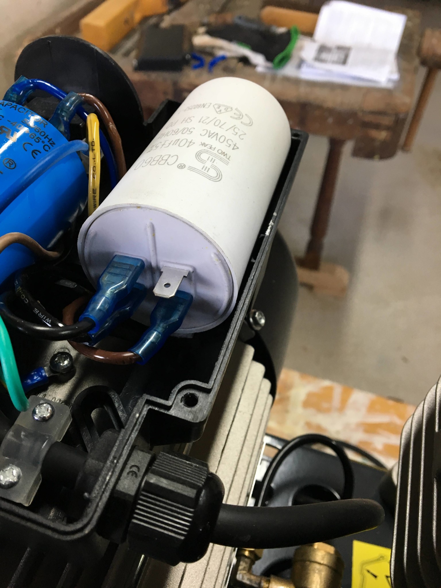

Hej, jag undrar om det går att bygga om en kompressor som går på enfas 230v med start och drift kodensatorer till att gå på trefas.
När kopplingslådan är demonterad så kommer det fem tåtar ut ur motorn, se bild, och det behövs väl tre par ledningar för att koppla in en trefasmotor.
Två av tåtarna borde väl gå till brytaren för växling av kondensator?

Ofta så är enfas 230V motorer gjorda med en huvudlindning plus liten hjälplindning för att få den att snurra.
Trefasmotorer har tre lindningar och kan matas med enfas samt startkondensator som hjälp att komma igång och riktningsväljare.
Vad fanns i och hur var det kopplat i kopplingslådan?
Om du ohmmäter mellan de olika lindningarna och hittar tre olika med lågt men lika ohmtal så är det kanske en trefasmotor.
Men det borde varit 3 trådar + en skyddsjord. Men visst kan alla möjliga varianter finnas.

En enfasmotor är just en enfasmotor och optimerad för det.
Hjälplindningen ligger 90 grader fasförskjuten mot huvudlindningen medan fasförskjutningen är 120 och 240 grader mot "lindning no1" i en trefasmotor.
Svaret är nog blankt nej, köp en kompressor med trefasmotor direkt.
Men det ser ut som kompressorn är remdriven och då går det kanske byta motor om det är en med standardiserad fot.

Ja, byt motorn klart billigast. Om du har tillgång till 3-Fas
Annars kan man via en frekvensomformare 1-Fas 230 V till 3-Fas 230 V driva motorn, men lösning är 3-4 ggr dyrare.
