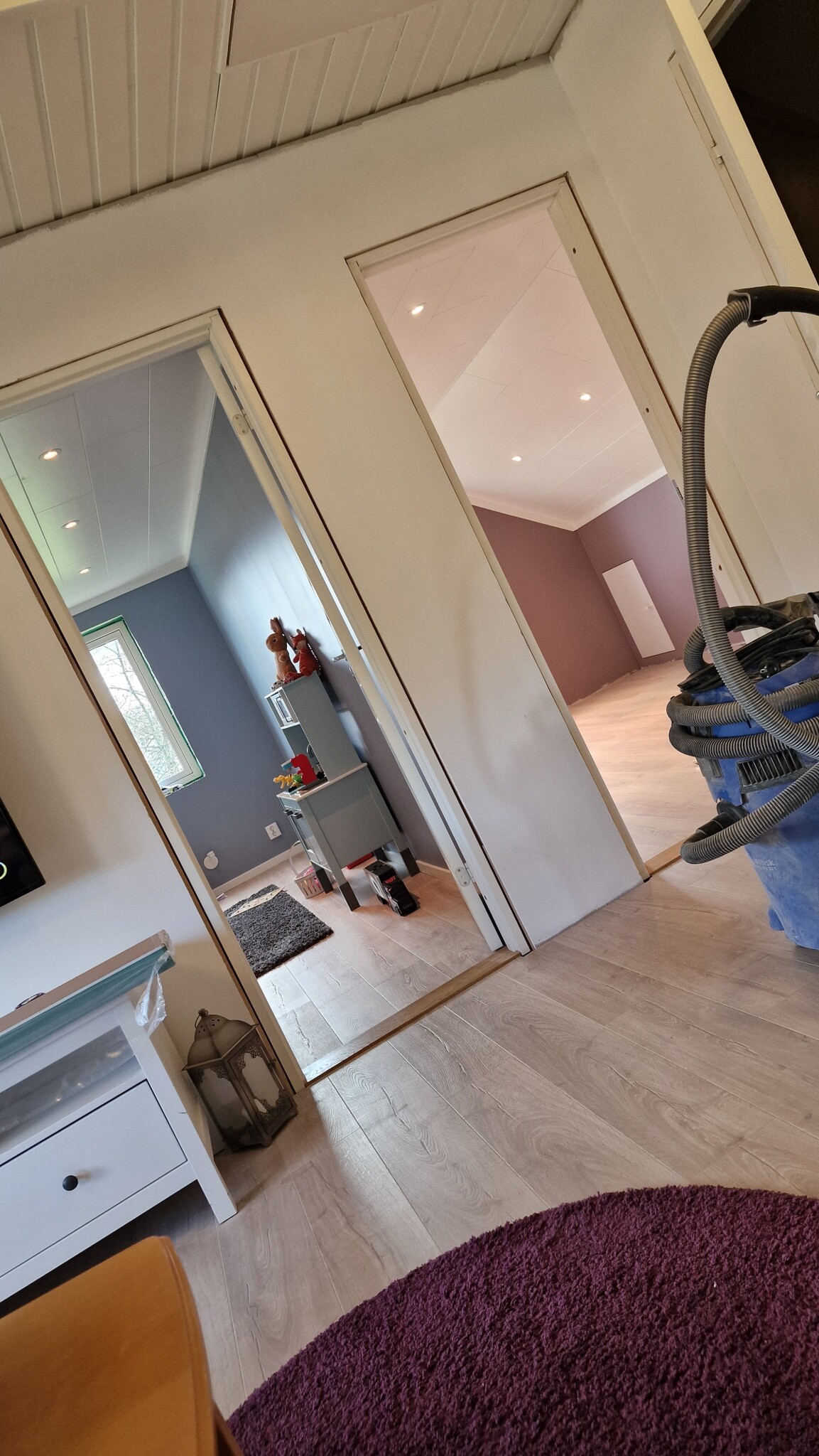

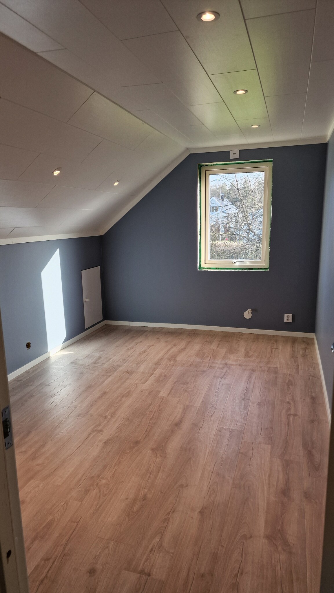

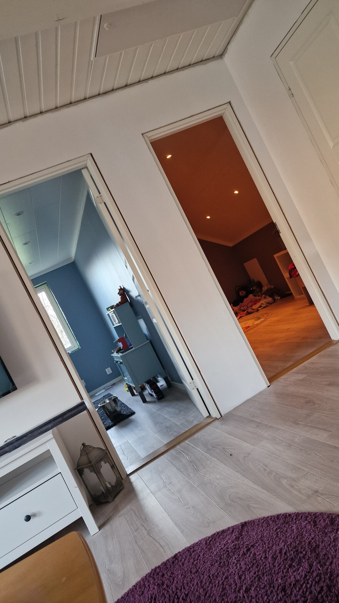

Från början var det alltså ett jättestort rum (gillestuga) med balkong och nu är det istället:
Två likadana/spegelvända sovrum på ca. 12m² st, ett mindre vardagsrum och ett förråd.

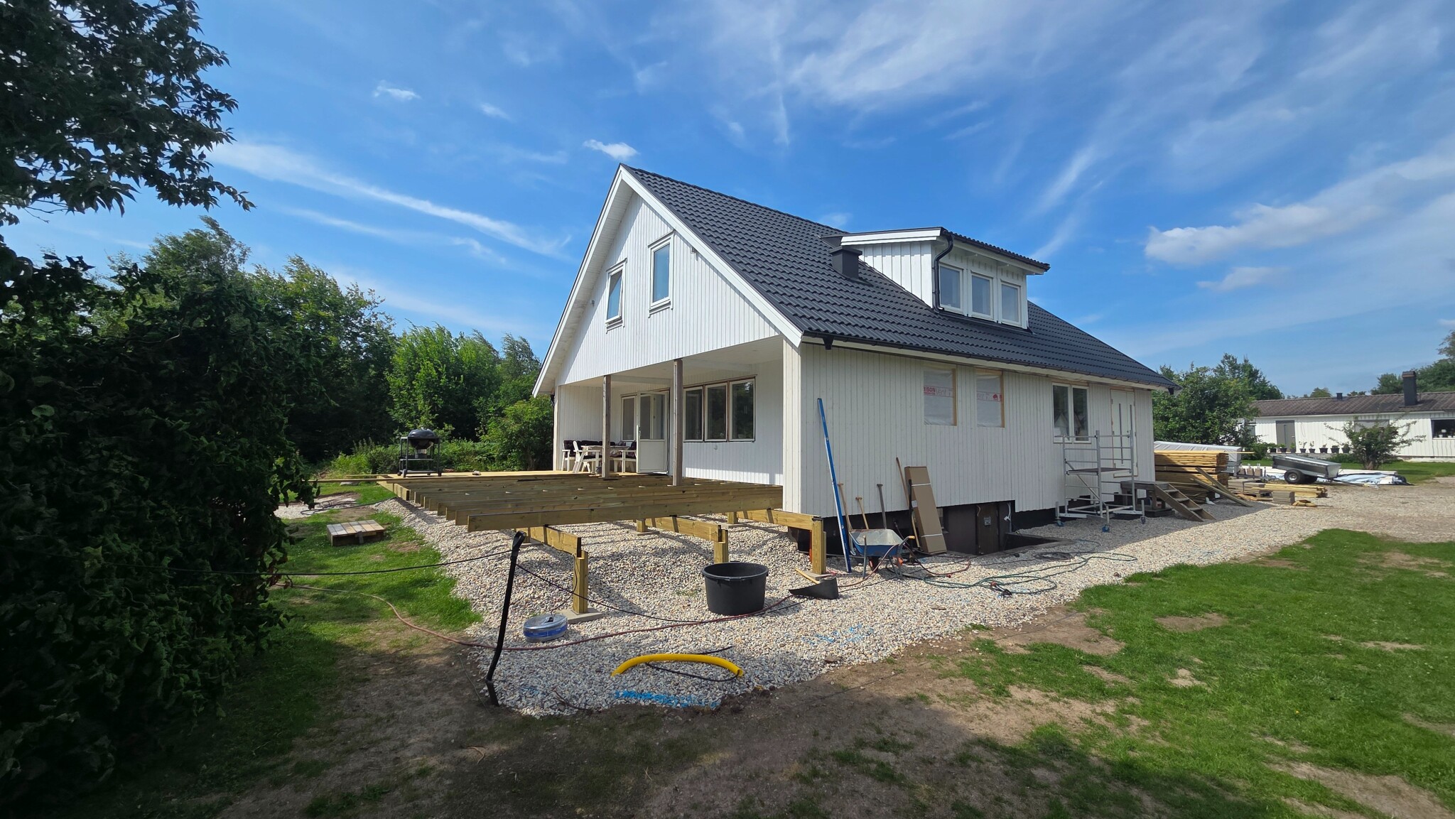

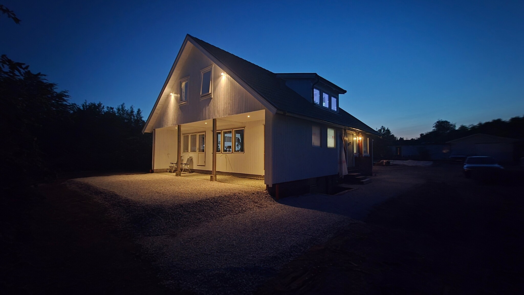

Utsida med gavelbelysning, nydränerat:
Utsida i dagsljus (altan på g):
Insidan i sovrummen, båda är likadana fast spegelvända - Ett blått och ett lila:
