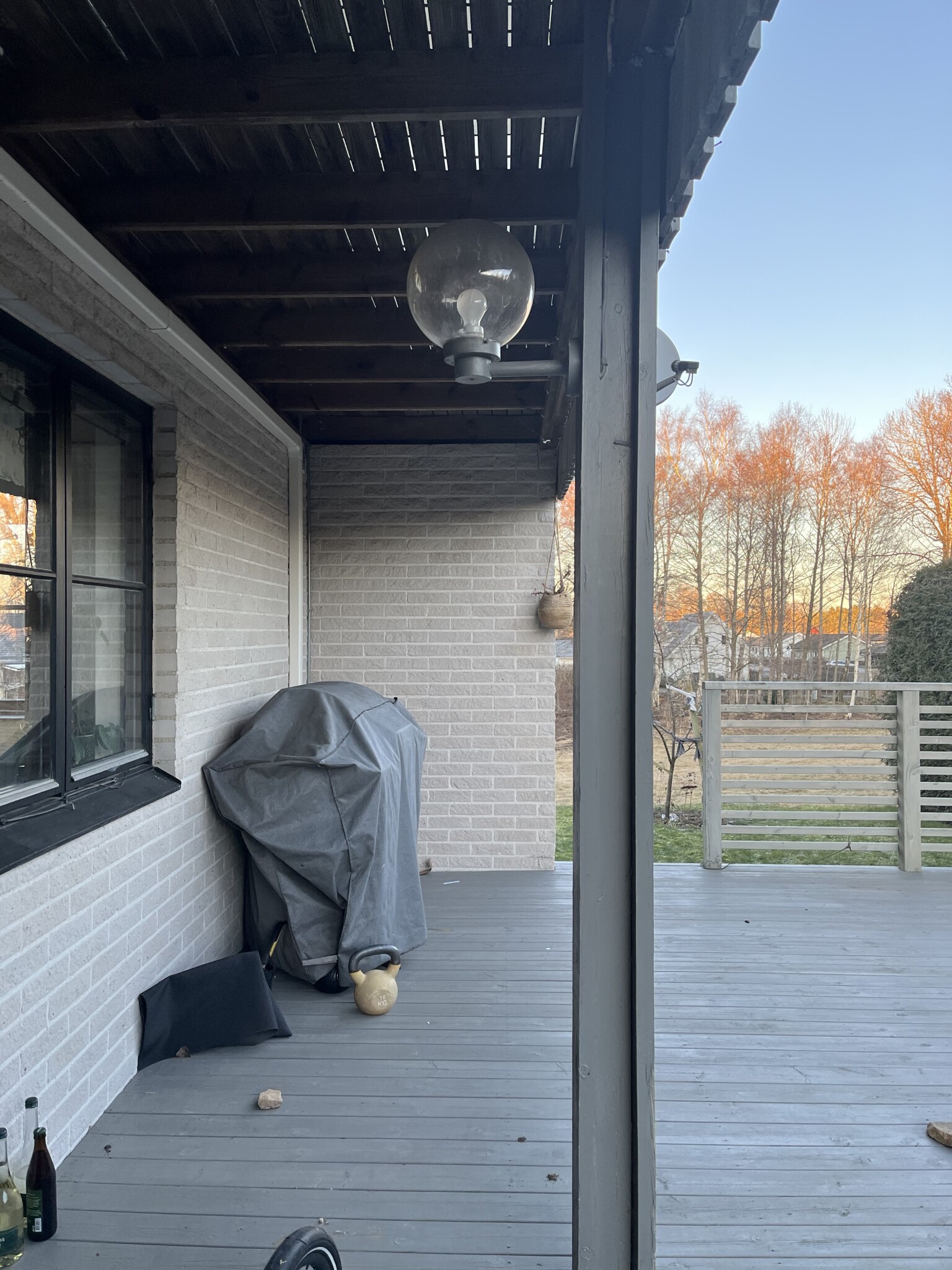

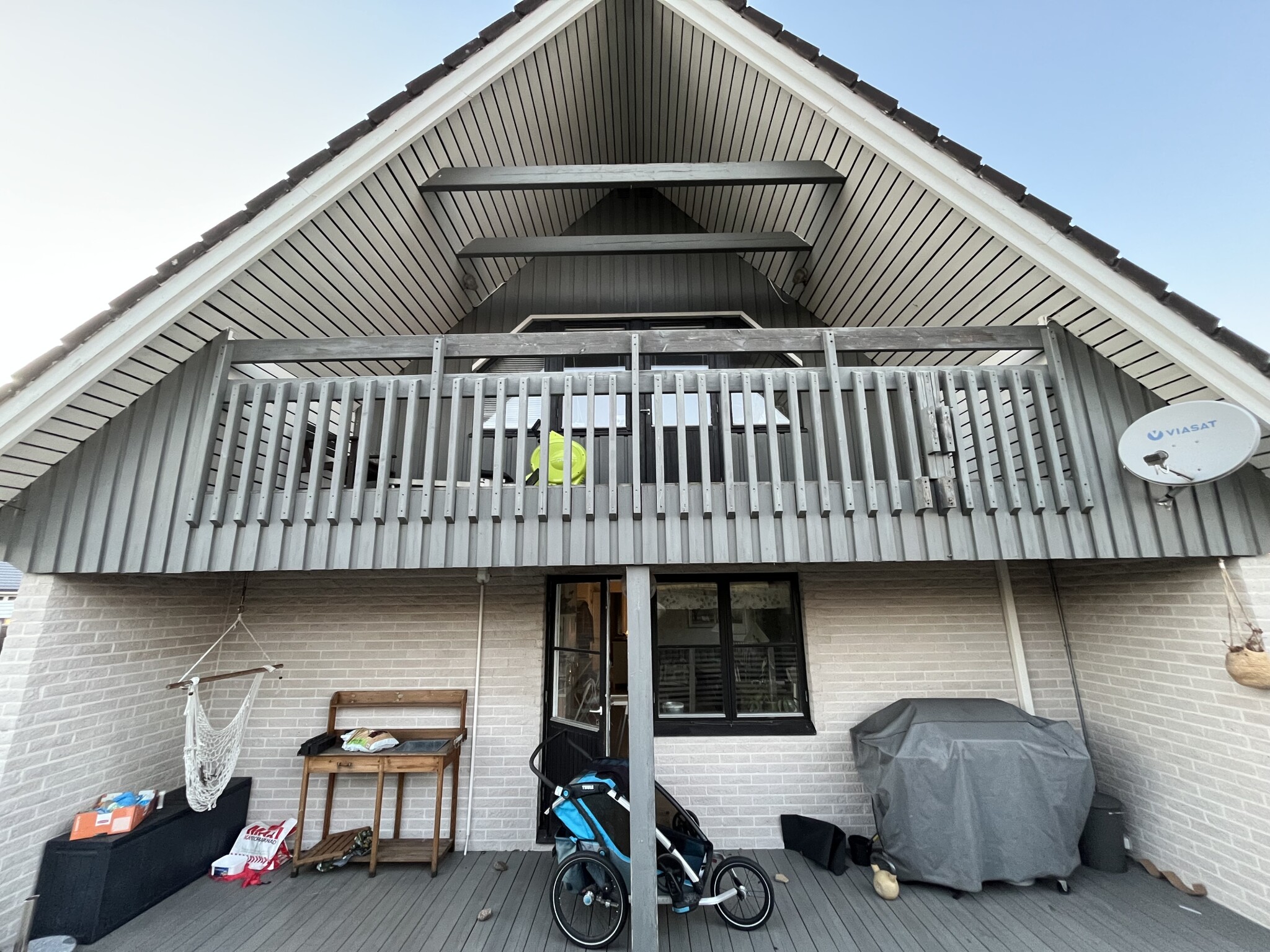

Vi har en gavelbalkong/joddlarbalkong på vårt 70-talshus som inte används. Vi vill nu bygga in den så att ovanvåningen förlängs ut där balkongen nu finns. Dvs flytta fasaden men behålla utrymmet under balkongen. Planen är att bygga uterum under på sikt. Är nu på gång att söka bygglov och man önskar då en konstruktionsritning. Skulle vara väldigt tacksam om någon sitter på bra tips på hur man ritar en sådan eller tips i allmänhet om hur man bör tänka gällande konstruktionen.

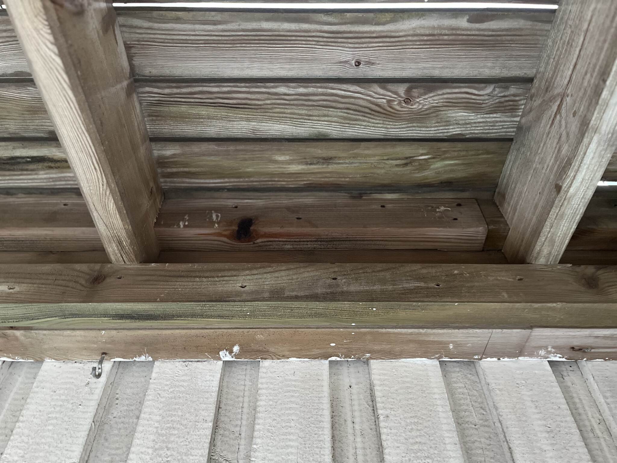

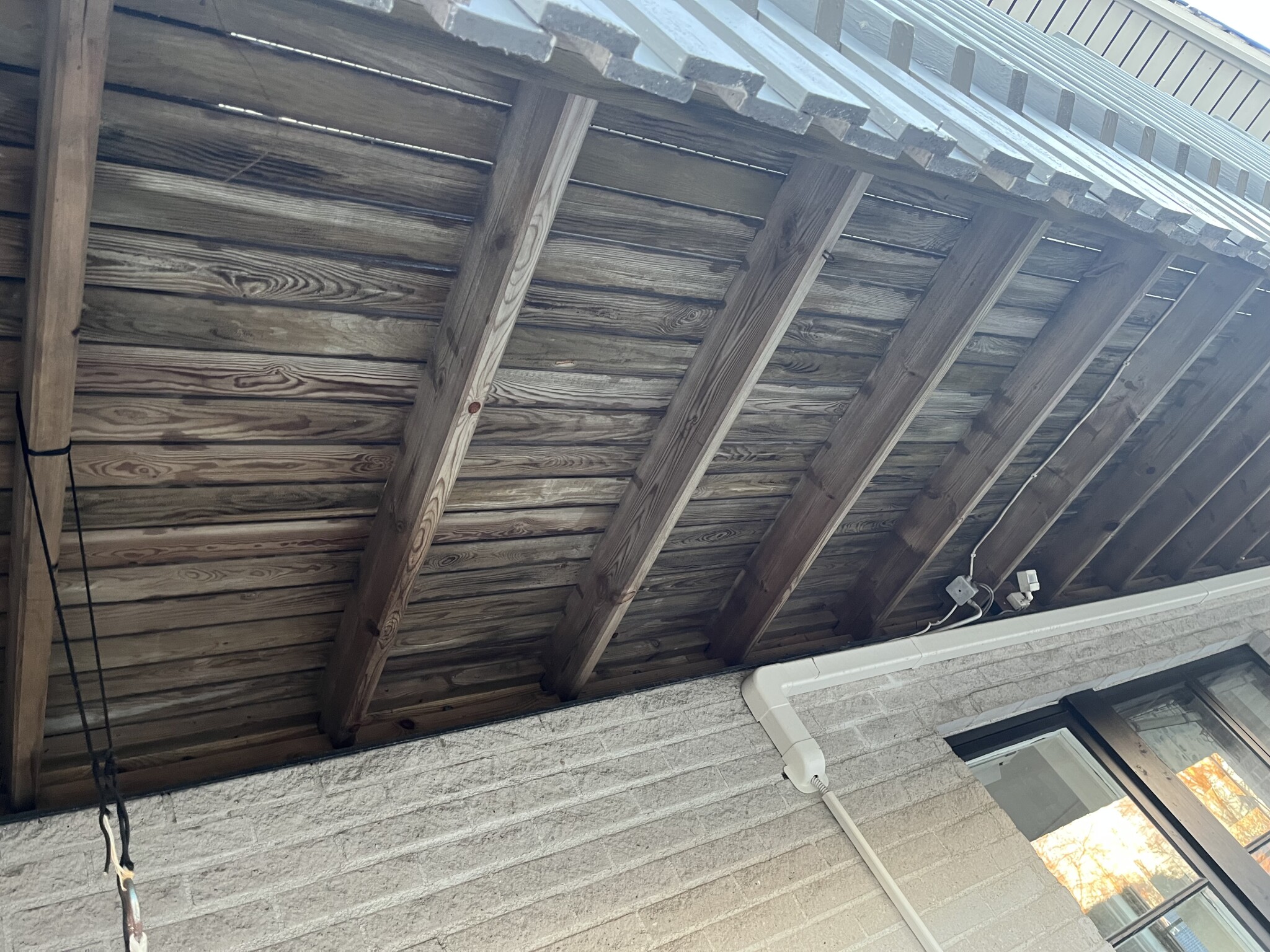

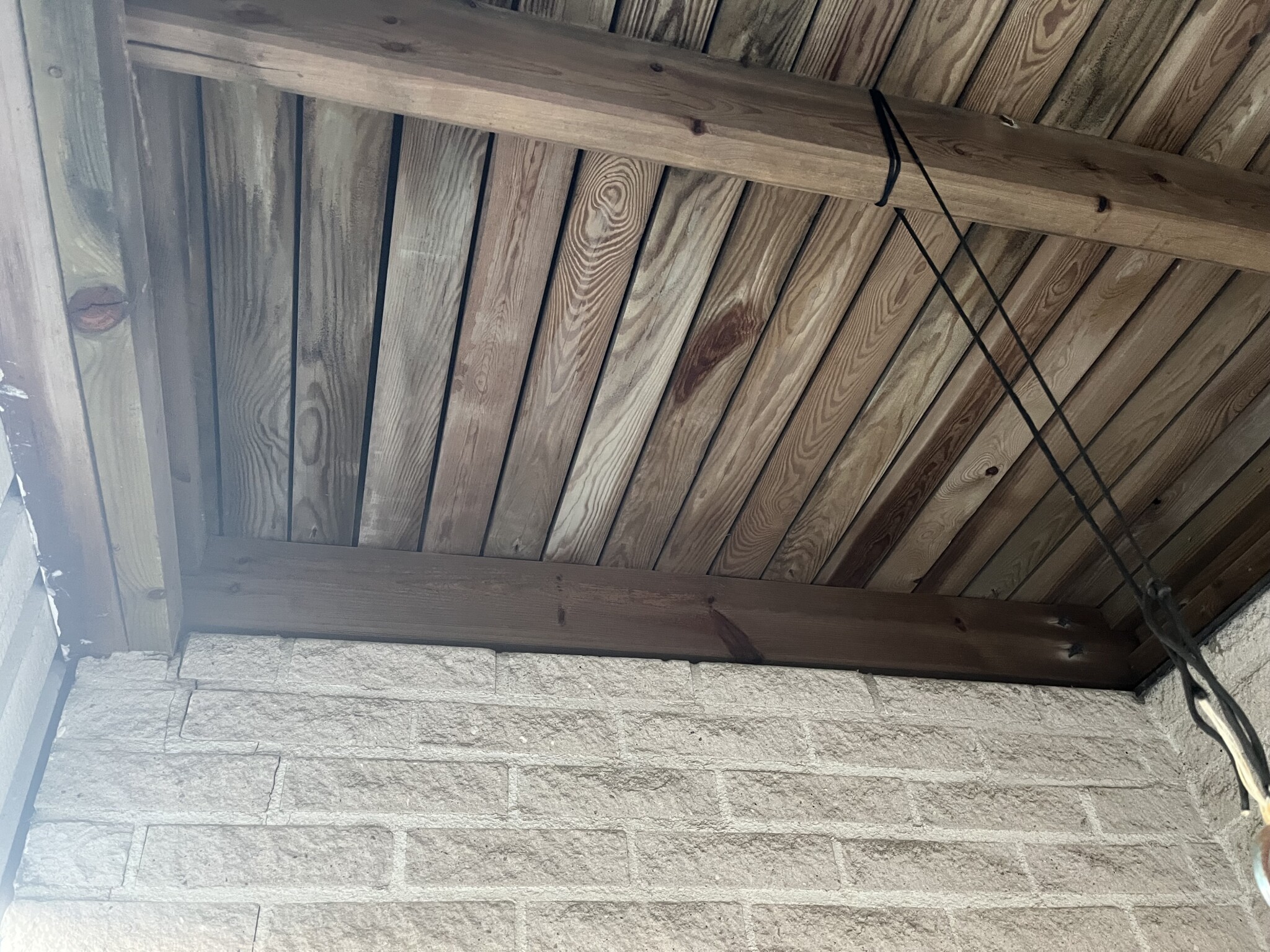

Balkongen är 455 cm bred och 155 cm djup. Den har tvärgående 5 cm reglar med 51 cm mellanrum, totalt 14 st. Teglad yttervägg går ut under hela balkongens kortsidor och mitt på stöttas den av en tjockare balk som står på gjuten grund. Vi tänker dock att vi ska ersätta denna med en tjockare 115x62 balk och därmed slippa stolpen eftersom vi ska bygga uterum. Husets tak går ut över balkongen och vi ska inte ändra i några befintliga takstommar.

Det låter som att du behöver anlita en byggkonstruktör som kan dimensionera hela bygget, eftersom du vill ändra i bärande konstruktioner, både befintlig yttervägg och balk/stolpe under balkongen är bärande, dessutom kommer balkongen att väga mer. Byggkonstruktören kan även göra konstruktionsritningar.

Det kan vara farligt att utgå från någon annans konstruktionsritning för något liknande eftersom dimensioneringen beror på snözon, typ av takbeklädnad, takvinkel etc.
