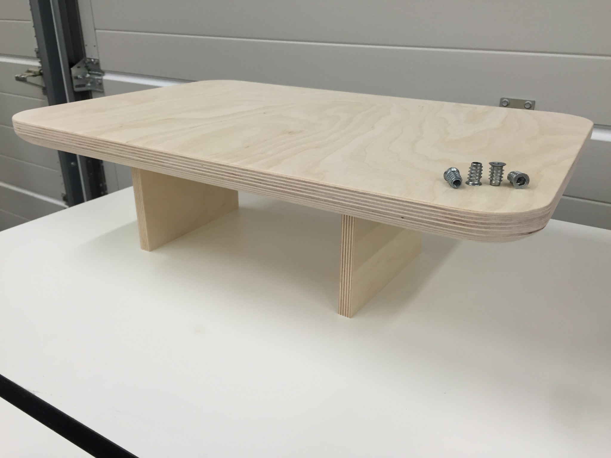

min tolkning (skivan)
Hemmagjord trähylla med skruvar på ovansidan mot ljus bakgrund.
AnnaPannaVisselJ och 1 till
A
Två lager björkplyfa, ska du ställa justersågen (den börjar bli känd) på den där?
Den är tagen ;) haha. Nej men det där ser ju kanon ut!
