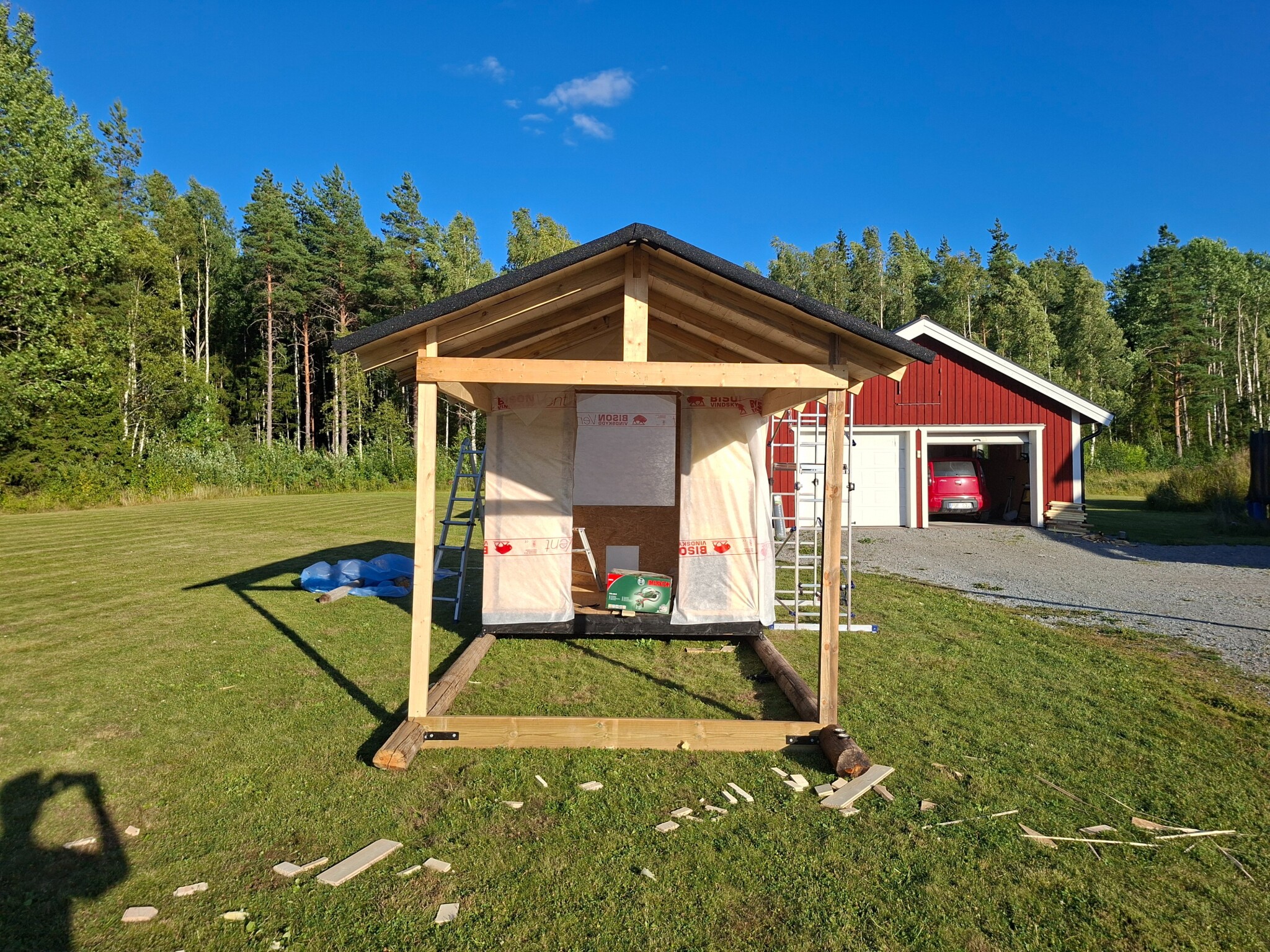

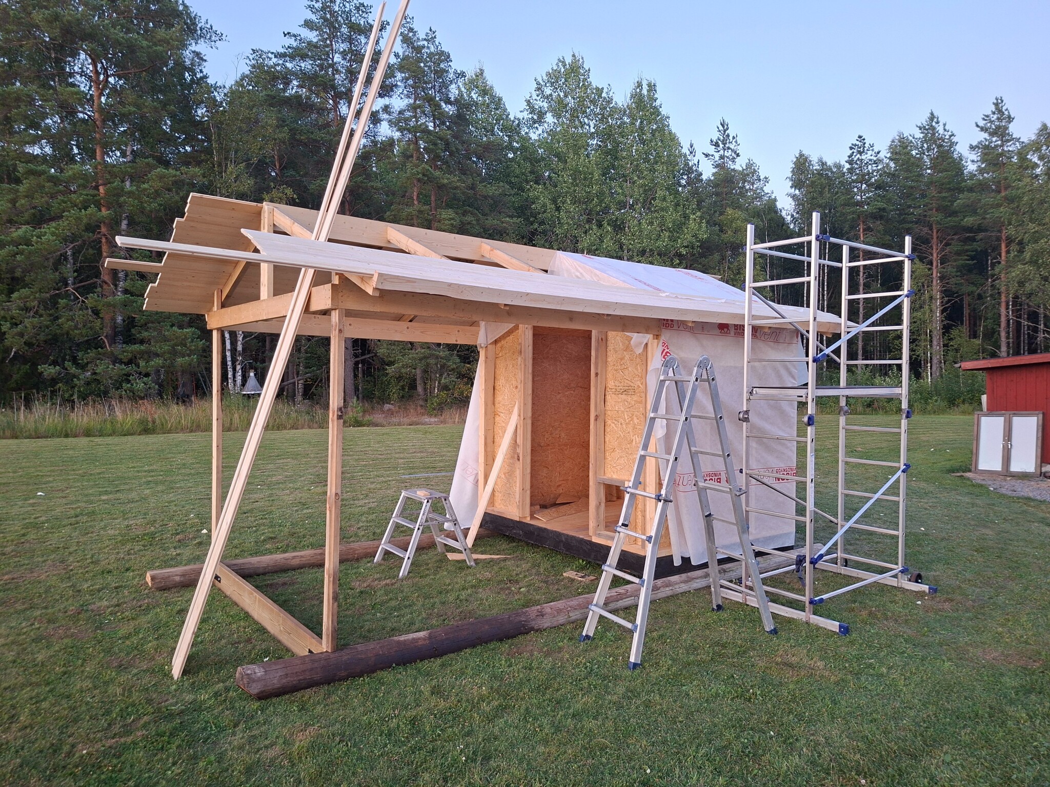

Dagens framsteg. Isolerat taket och gjort klar den mesta råsponten. I morgon hoppas jag bli klar med råspont och papp och kan förhoppningsvis isolera klart. Blir 145 mm i tak och golv och 95 mm i väggarna. Har förstått risken med råttor om manha höns men tveksam om det beror på isolering eller inte. Bott på bondgård under uppväxten och det fanns råttor i alla uthus trots oisolerat.
  • Självbyggt träskjul under uppbyggnad med isolering och råspont, stegar och byggställning synliga på en gräsyta med skog i bakgrunden.
fatsuG7
När det gäller täckningen på taket så tänkte jag skippa underlagspapp och fotplåt och lägga ytpapp direkt på råsponten. Någon som ser problem med det?
Jag skulle ändå montera en fotplåt. Vattnet kommer ”vända” annars och leta sig uppåt ganska enkelt under pappen. Underlagspappen kan du strunta i om du vill men lägg en 30cm remsa under fotplåten.
Ja du får ett betydligt sämre skydd mot vatten.
Underlagspappen är den billiga pappen och fotplåt kostar inte mycket.
Jag skulle satt hjul på byggnaden för jag antar att den ska flyttas när maten är slut.

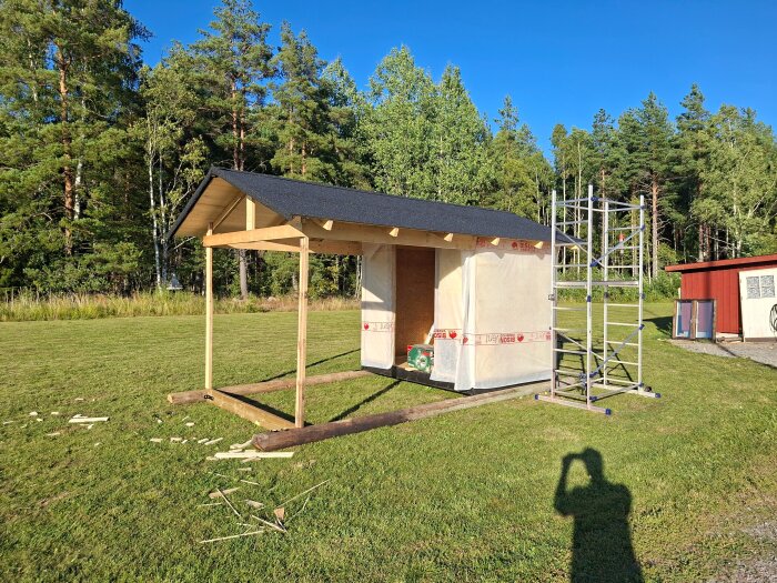

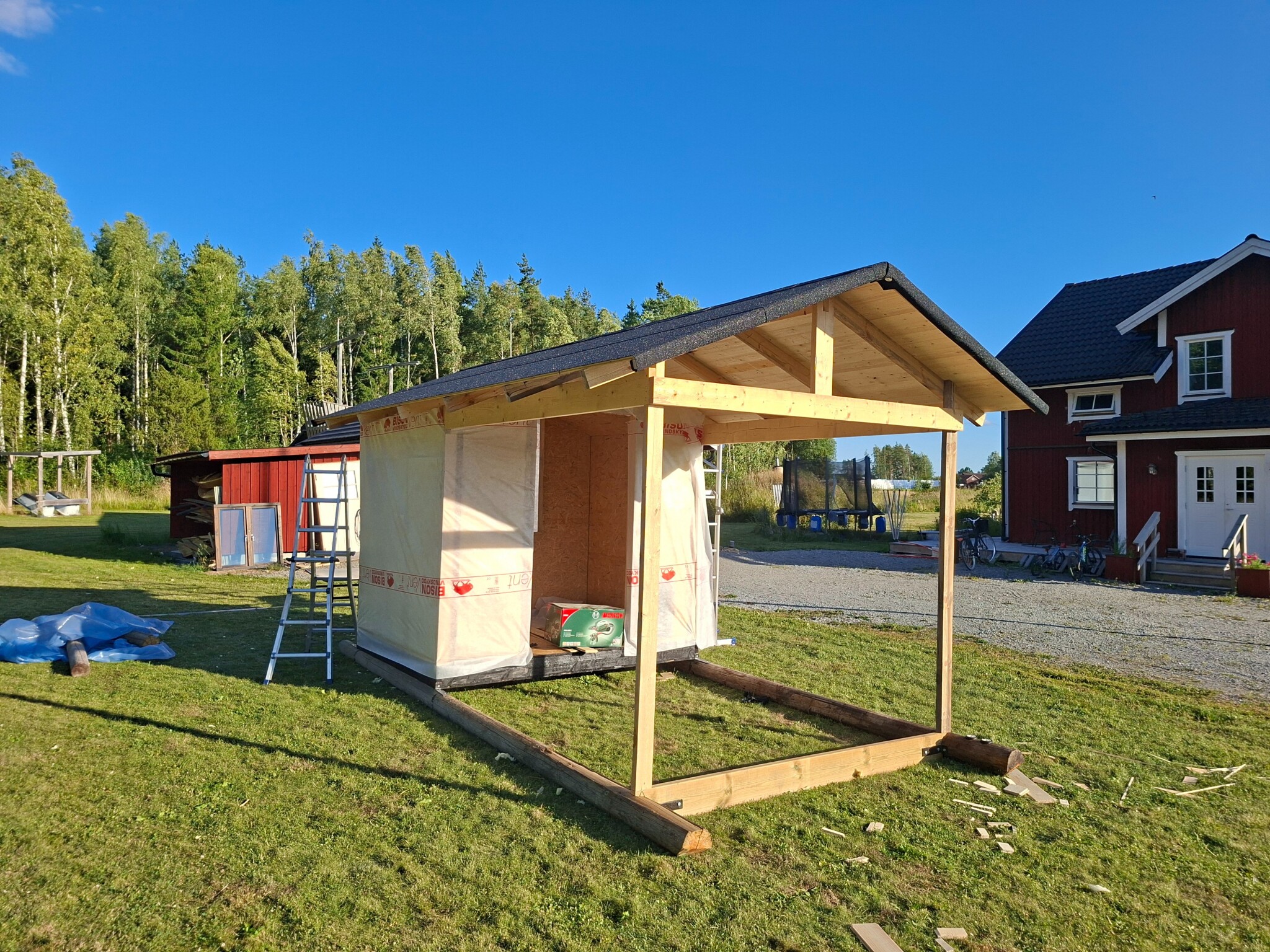

Får bli endast ytpapp för att spara lite pengar. Fotplåt fanns det tyvärr ingen byggjandel som hade hemma och vill ha det vattentätt idag.

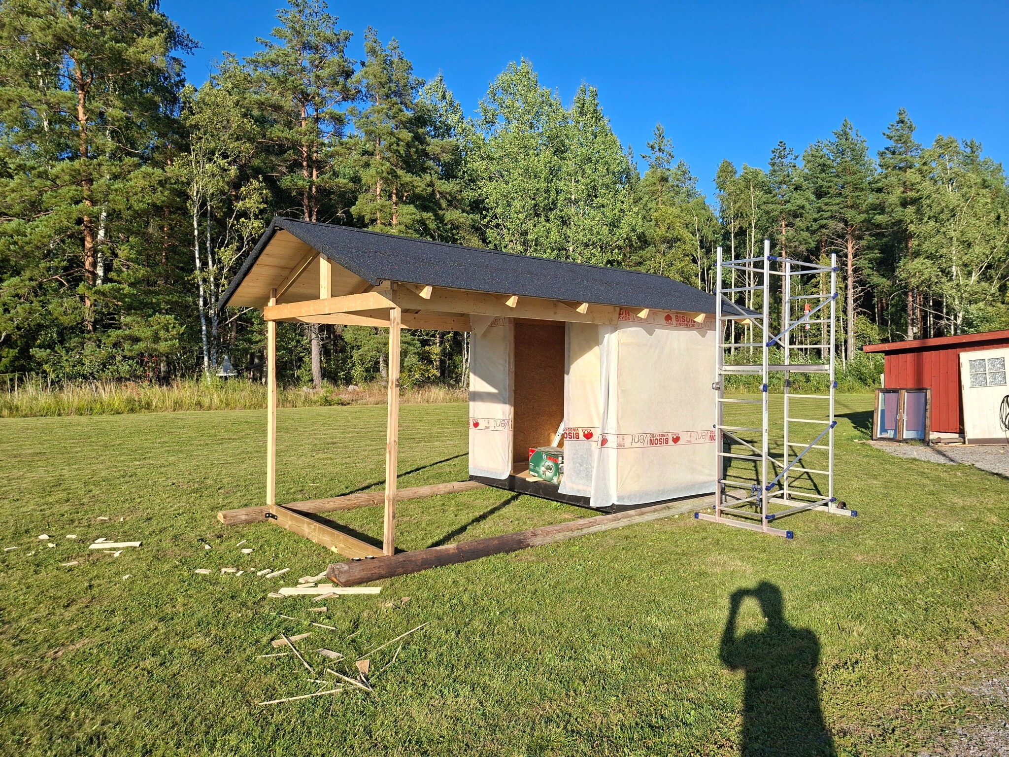

Dagens status. Blev klar med pappen så nu är taket tätt. Hoppas det blev ok. Skippade fotplåt men lät pappen sticka ut ungefär 3 cm så hoppas att det räcker för att hålla råsponten torr.
