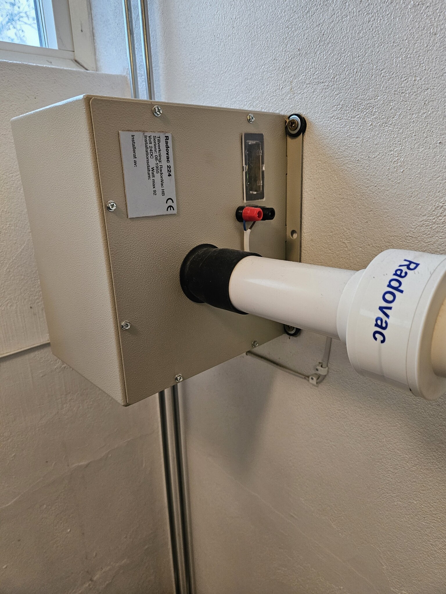

Jah har en Radovac 224 (från 2008 tror jag) som börjar sjunga på sista versen. Den har sedan i somras börjat låta som att något lager eller liknande håller på att ge upp. Vad har den fläkten för egenskaper som man behöver ta hänsyn till om man tänker byta ut den?
Börja med att se om det inte bara är något enkelt utbytbart lager som blivit dåligt. Hela fläkten behöver ju inte vara kaputt.
Ska du byta hela behöver du ta hänsyn till flöde och flöde vid undertryck (sugande) - sådana saker står i databladet.

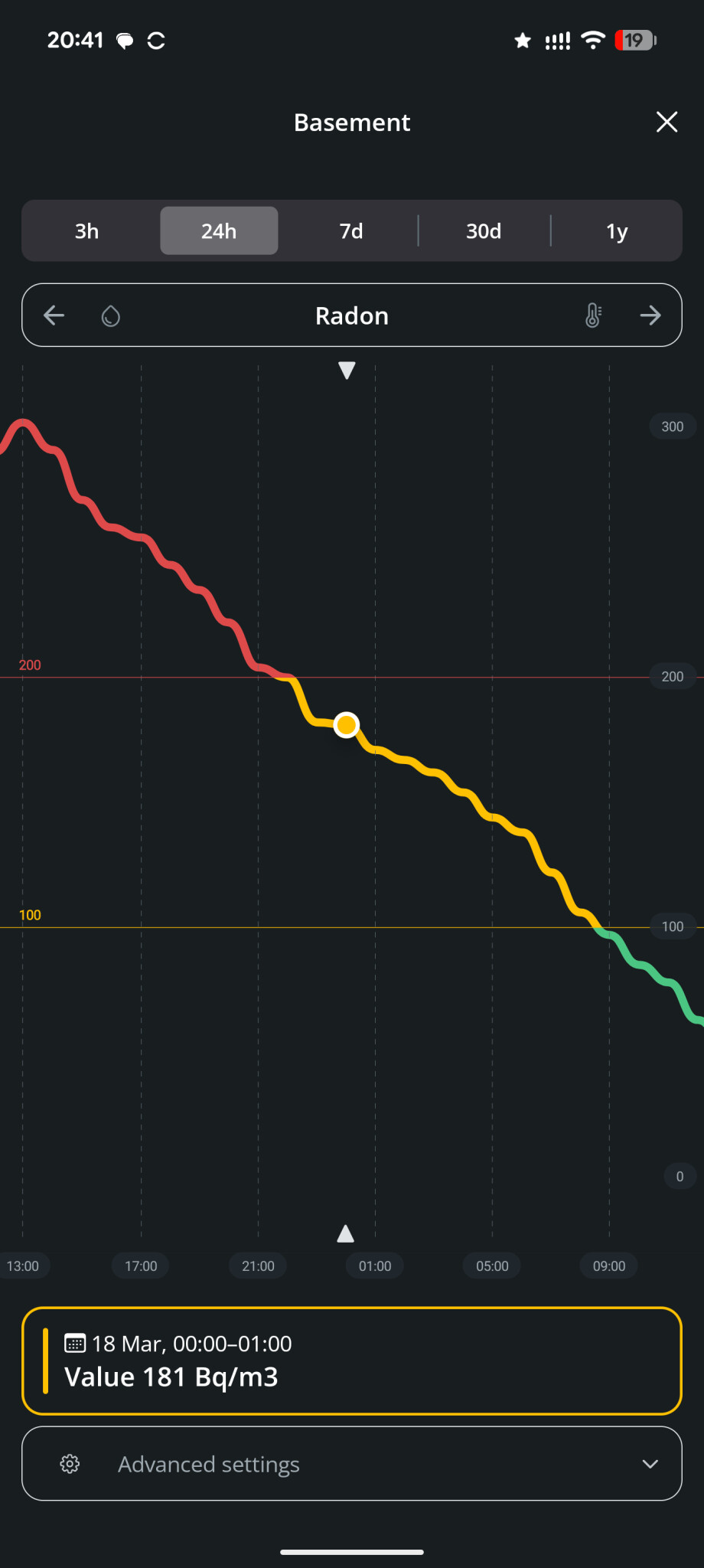

Jag fick tummen ur och köpte fläkt för 199kr på Jula och 90 graders böj. Monterades på dräneringens spolrör. På andra sidan huset finns brunn som antagligen saknar backventil ut mot kommunens dagvatten är, men är oklart. Brunnen tätades inför testet med sopsäck och tejp.
Efter 24 timmar med full gas på fläkten åkte värdet i källaren från 300-350 till 50 Bq/m3. Efter 36h ligger värdet på ca 30Bq/m3. Helt otroligt effektivt. 1h arbetsinsats inklusive inhandling.
Förstår inte riktigt hur det kan vara så effektivt. Huset är byggt på stenhård lera, 30-tal. Eventuellt sand under plattan men tveksamt. Dränerat och isolerat med optidrain/pordrän. Typ 40-50000Bq i marken om jag minns rätt. Oavsett hur fungerar det otroligt bra.
Nästa steg är att fixa mer permanent installation med möjlighet att justera fläkt (den behöver uppenbarligen inte gå fullt) samt täta brunn lite snyggare.

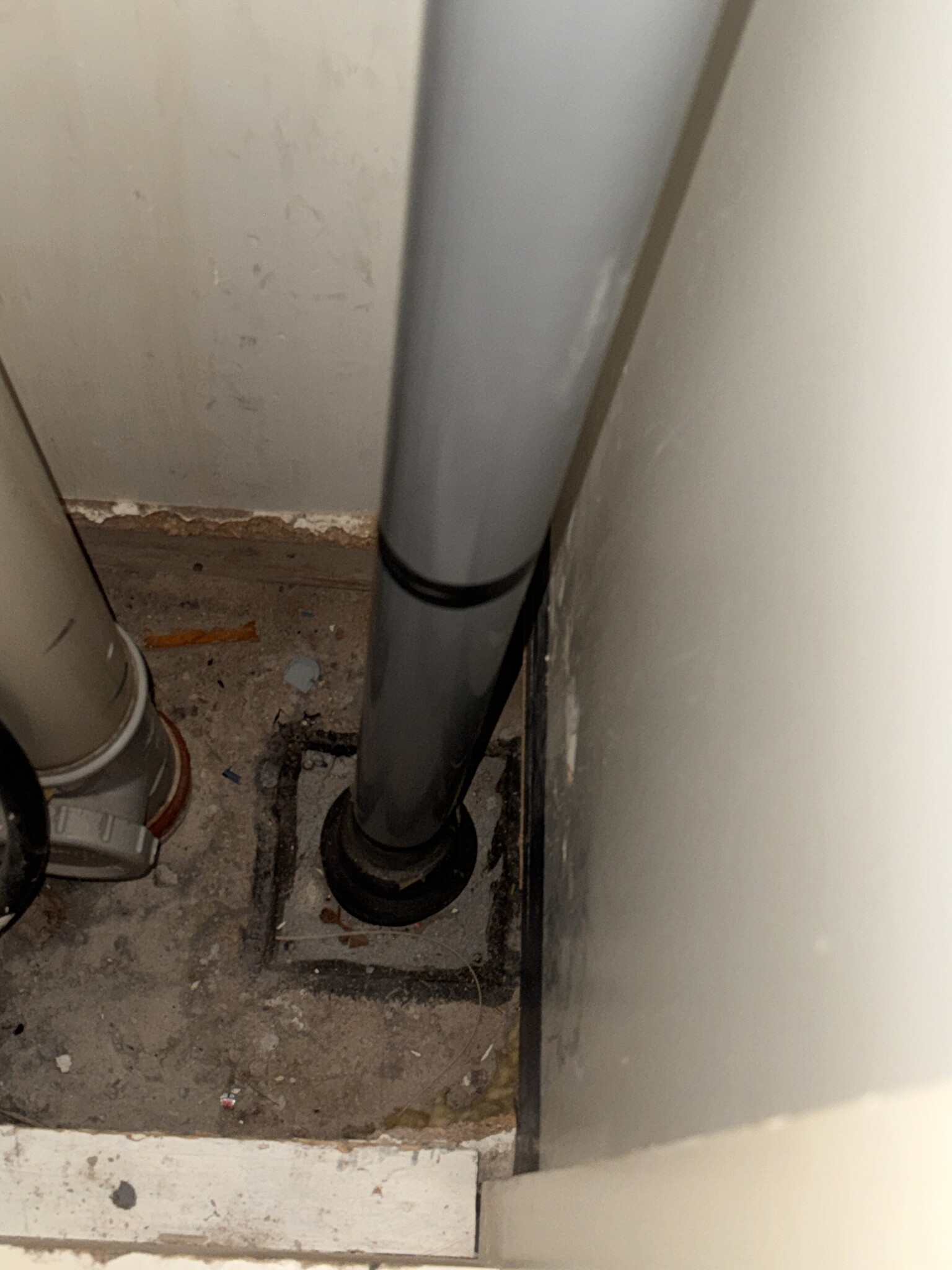

När jag sedan läste på om radonsanering och letade efter en lämplig plats att borra för en eventuell radonsug för att se om det kan påverka värderna och få ner dom ännu mer. Då hittade jag något intressant i en garderob.
Det verkar, så vitt jag kan bedöma, redan finnas någon form av radonsug installerad. Är det någon som känner igen den här typen av lösning? Vid besiktningen och husköpet trodde jag att det bara var någon form av avloppsanslutning, så jag tänkte inte mer på det.

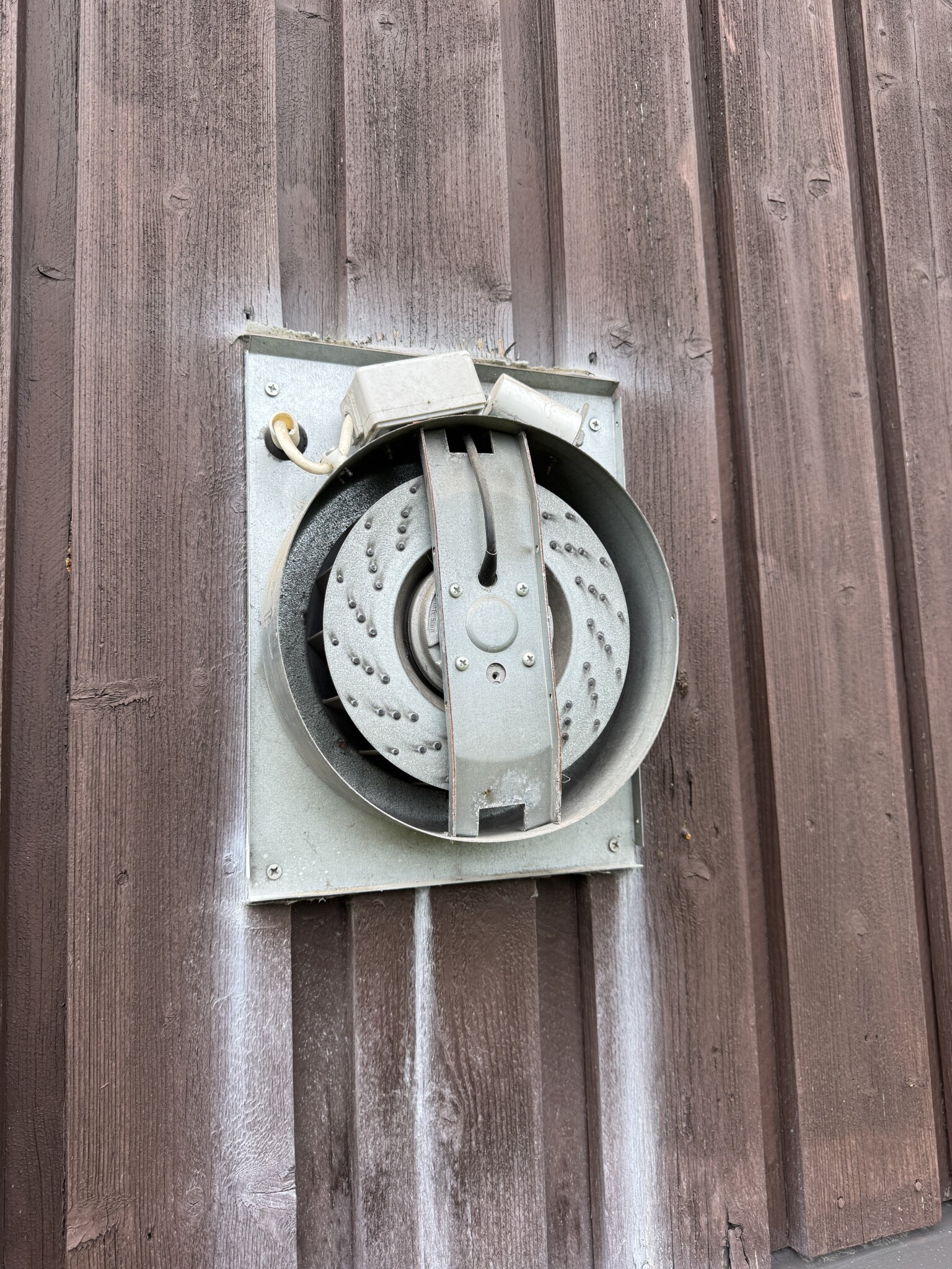

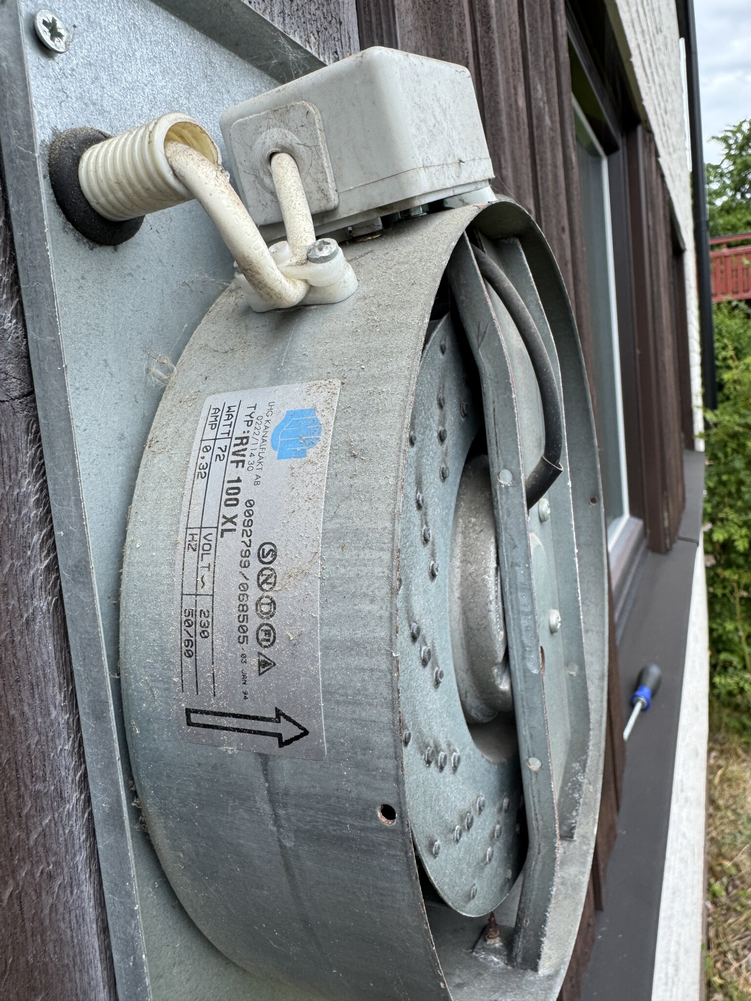

När jag startar den hörs en fläkt utomhus, men den låter ganska illa, nästan som om lagren är dåliga eller fläkten håller på att ge upp. Jag lät den vara igång ett dygn, men radonvärdet steg snarare än sjönk. Jag kände även på utblåset och den flyttar väldigt lite luft, även på högsta hastigheten. Dessutom verkar den både suga in och blåsa ut luft på samma ställe, vilket känns som en ganska märklig konstruktion.
Att den också ska skapa någon form av undertryck under platta ser jag som osannolikt. Vad tror ni?
Jag ringde den förra ägaren, men han trodde att installationen gjordes innan hans tid. Han sa också att den aldrig varit i drift så länge han ägde huset.
Är det någon här som har sett en liknande lösning eller har erfarenhet av den här typen av radonsug?

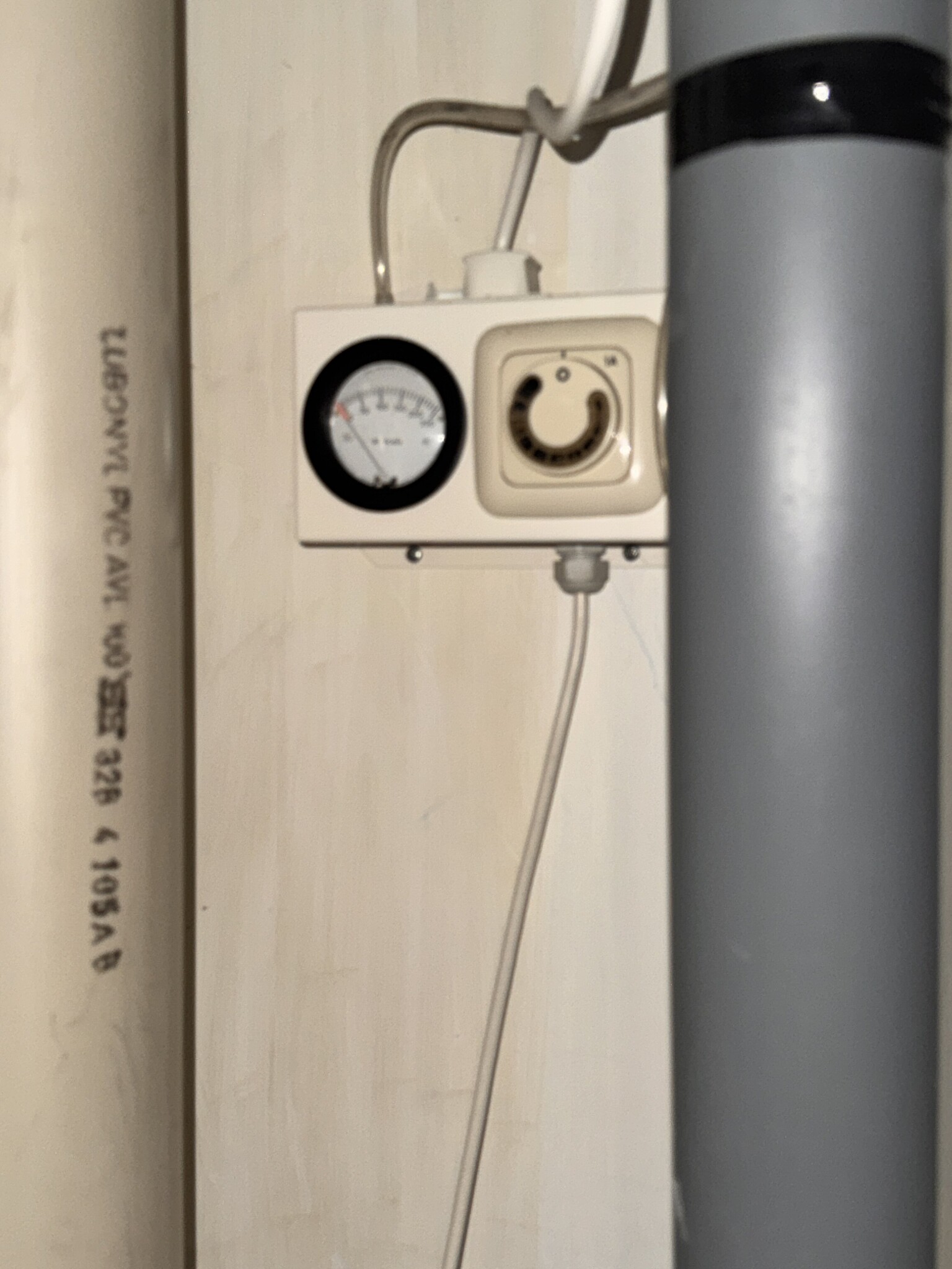

Mätaren ska mäta Pascal men den rör sig inte när man aktiverar fläkten.
