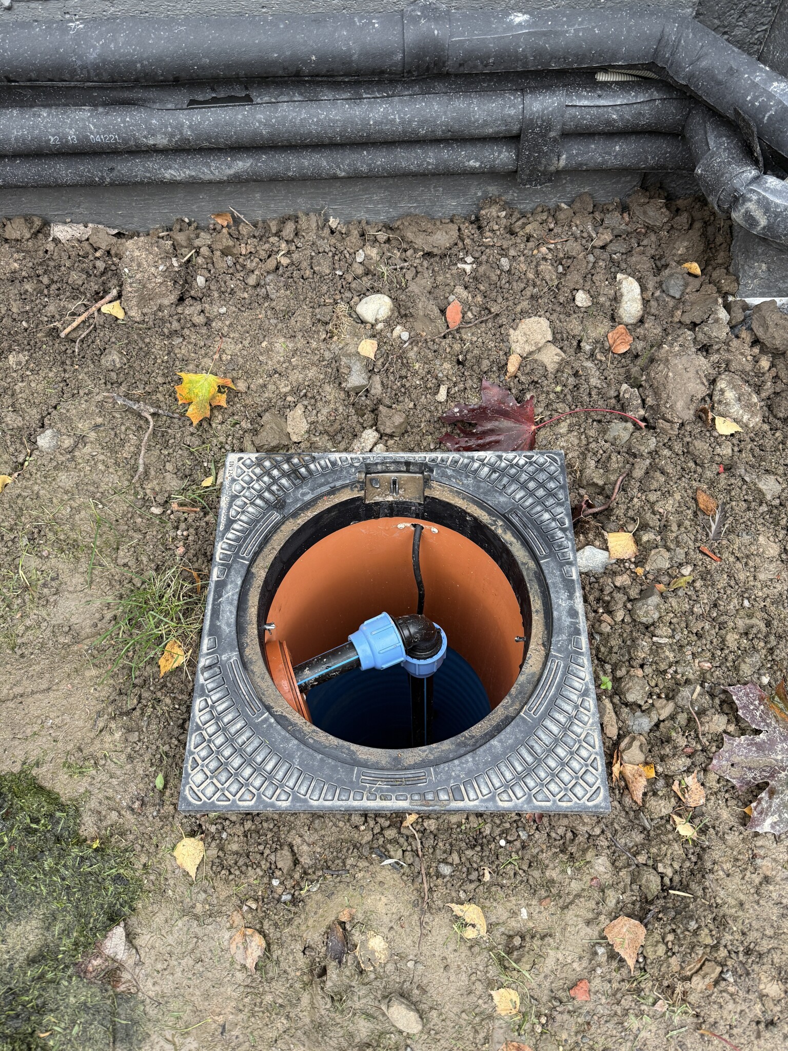

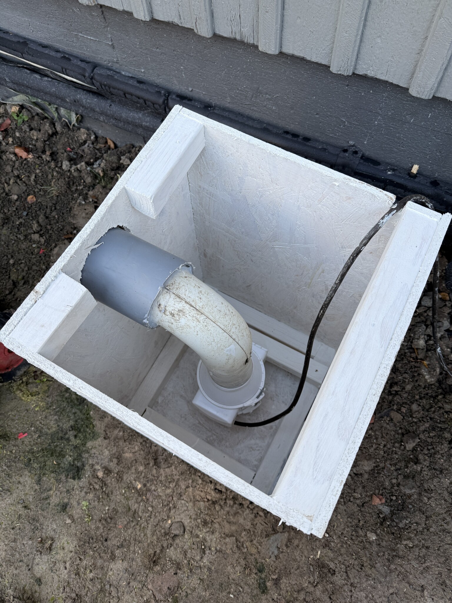

Jag snickrade igår ihop en radonsugslåda som jag kopplade till toppen av dräneringens pumpbrunn. Fläkten är endast nerstucken i toppen av pumpbrunnen och jag har ganska dåligt sug samt att mätvärdet från Airthings inte gått ner alls.
Fläkten i fråga är en enkel kanalfläkt från Biltema:
https://www.biltema.se/bygg/vvs/ven...6T1ONz6iNz_UHRUHwSw101RZ5YTgM9CBoCUn4QAvD_BwE
Bollade lite idéer med ChatGPT som säger att det är fel typ av fläkt, att ovan fläkt är en Axialfläkt men att det ska vara en Radialfläkt. Vad har ni för fläktar?

Duger bra den där fläkten, kanske lite kraftig, men börja med den nu och senare variera farten med en motortyridtor. Sen som du säger, dåligt sug. Är det så för att du inte känner något blås ut från den. Det är tätt nere i jorden och ingen tilluft, fläkten ska bara skapa ett undertryck på ca 2 - 3 mm och det kommer du kanske inte att känna med handen. Om du sätter en tändare eller ljus vid utblåset, fladdrar lågan lite lätt då. Det kan ta upp till en vecka innan det blir märkbart i källaren med radonförekomsten, så det blir att avvvakta ett tag och kanske mäta i källaren.Saklie skrev:
