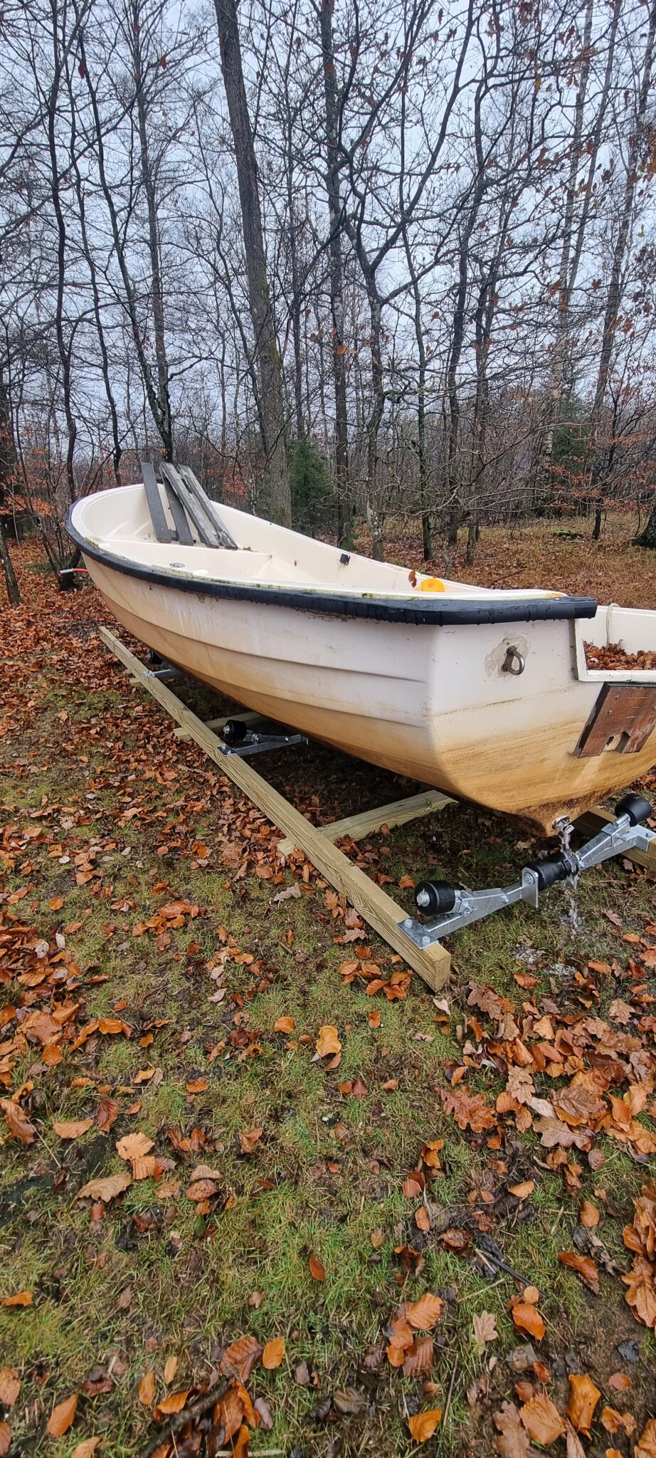

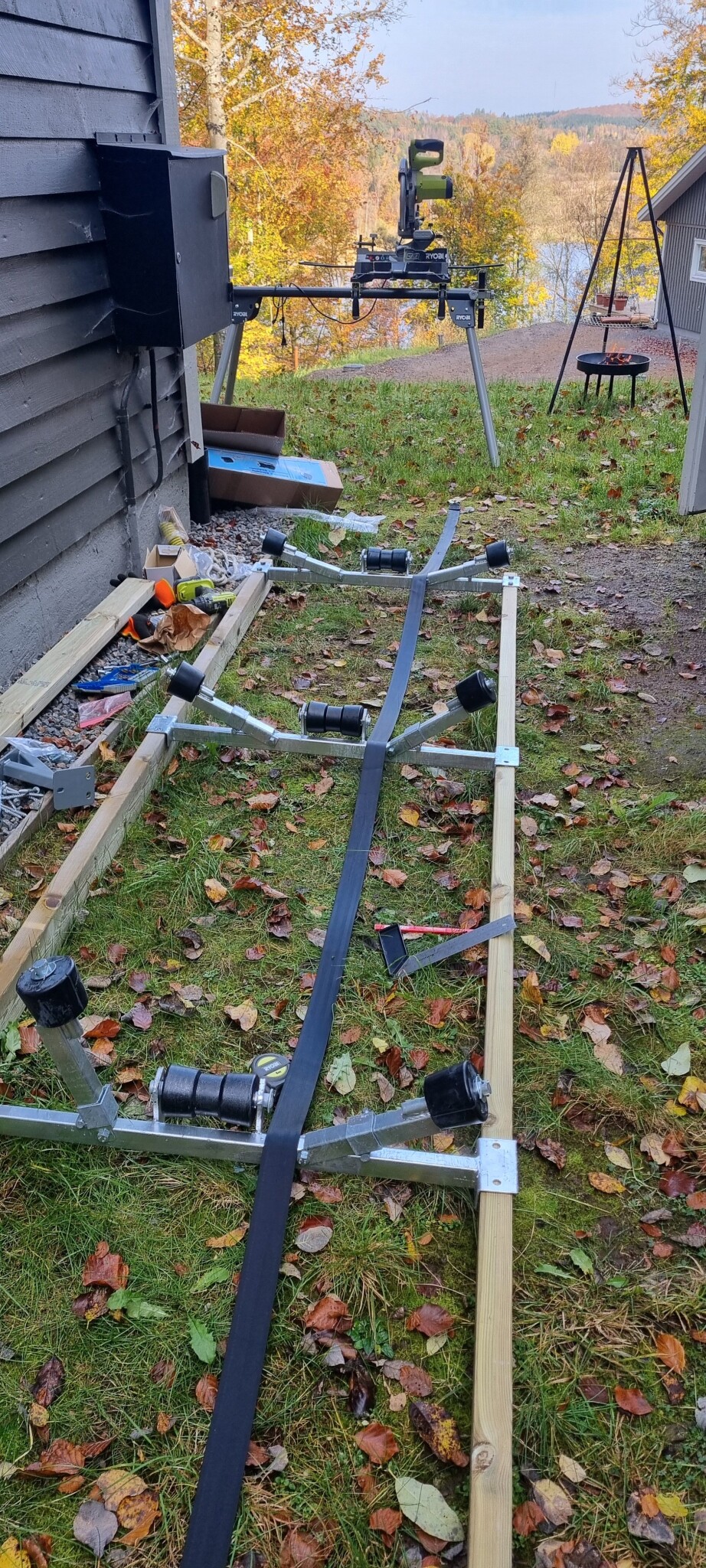

Håller på att avsluta min hempulade båtslip. Kört på delar från Jula. Vinsch, vinschhållare, båtstöd med ca 110cm avstånd. Totalt 10 m uppdelat i två sektioner.
Båten är en gammal styrpulpet från 80-talet på 300kg med motor mm skulle jag gissa. I slutändan blev det nästan lika dyrt som den färdig lösningen från Marinvaror (5500kr) och inte heller friktionsfritt rull. Ska pröva att ställa om vinkeln på rullarna lite och ev byta ut sidorullarna mot Julas större gummihjul för bättre rull.
Hade jag fått göra om det hade det blivit att köpa byggsatsen från Marinvaror. Dock vet jag ju inte hur bra den hade funkat heller.
