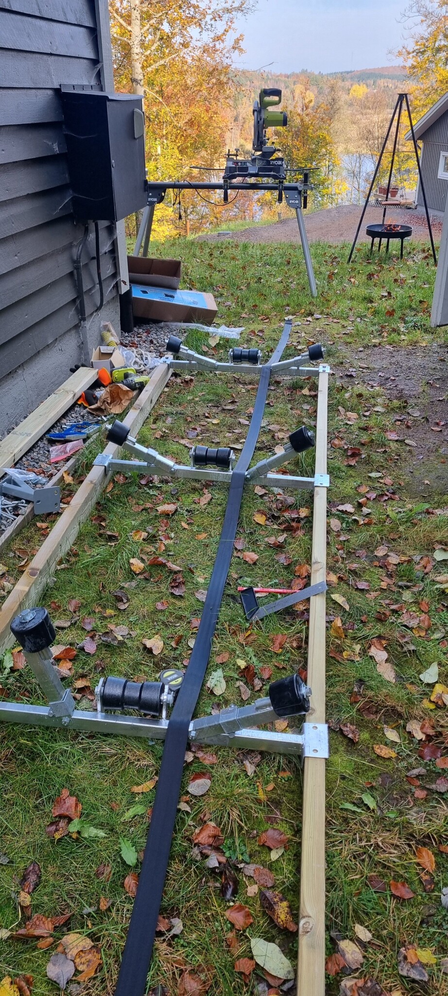

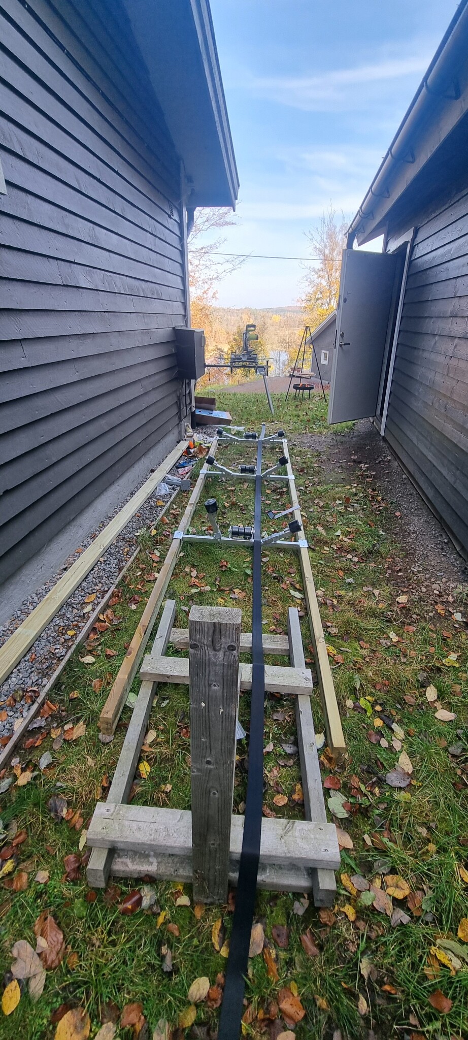

Jag byggde denna med delar från Hornbach, Jula och Byggmax. Tror att jag landade på ca 1.500 kr. Det var några år sedan och den fungerar perfekt.
Avståndet var fördelat ca 80 cm enligt byggritningen för Marinvarors båtslip.T Torbjörn 4903 skrev:
Hjulen finns i olika storlekar. Jag köpte
TARROX Gummihjul massivt 100x30x12 mm 60 kg på Hornbach.
Rostfria bult, muttrar och brickor

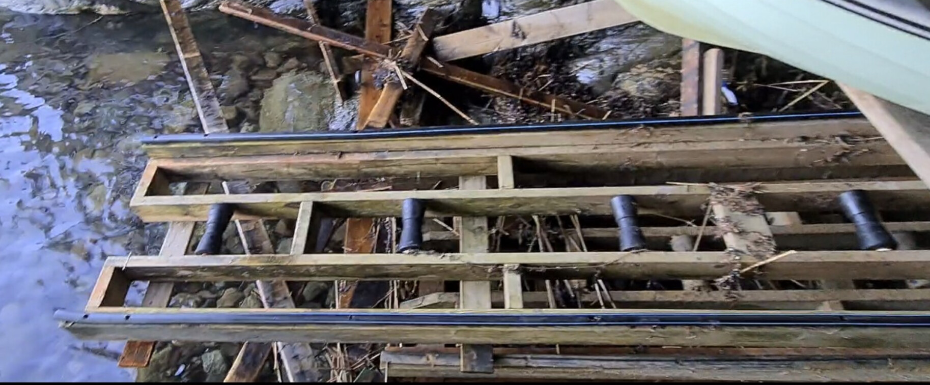

Har du bilder på din ramp?F Frågan skrev:Har byggt en slip med Biltemas kölrullar på syrafasta axlar från lokal stålfirma. Sidostöd är två grova längsgående pemslangar skruvad på regel. Har 3 sektioner på totalt 14 meter. Funkar perfekt. Nu 5år. Innan dess hade jag färdiga stöd likt dem ovan från Biltema. De rostade sönder på 1 år. Östersjön.
Däligt med bilder men hittade en bild från "vinterläget" för rampen som jag klippte ur en kort film som jag tog pga ovanligt högt vatten förra vintern. Kom med lite vrakrester på bilden också - från någons fd altan.😢. De tvärgående trallbrädorna har en viktig funktion att se till att sektionerna ligger bra på botten, gör att sektionerna kan glida och lagras på varandra (vår/höst iordningställandet av rampen) samt att jag lägger två st fem meter långa järnbalkar på dem för att fixera de sektioner som ligger i vattnet. Järnbalkarna ligger i vattnet permanent och rostar förvånansvärt lite. Pemslangen är fäst på längsgående regel som i sin tur är skruvad i ytterligare en längsgående regel. Det gör konstruktionen onödigt tung men det var så det fick bli med det virke jag hade 😀. Man kan skymta att den yttersta sektionen (som hamnar näst längst ned när man tar upp sektionerna) har en fasad ingång för att inte skada eller stöta bort båten vid upptag.

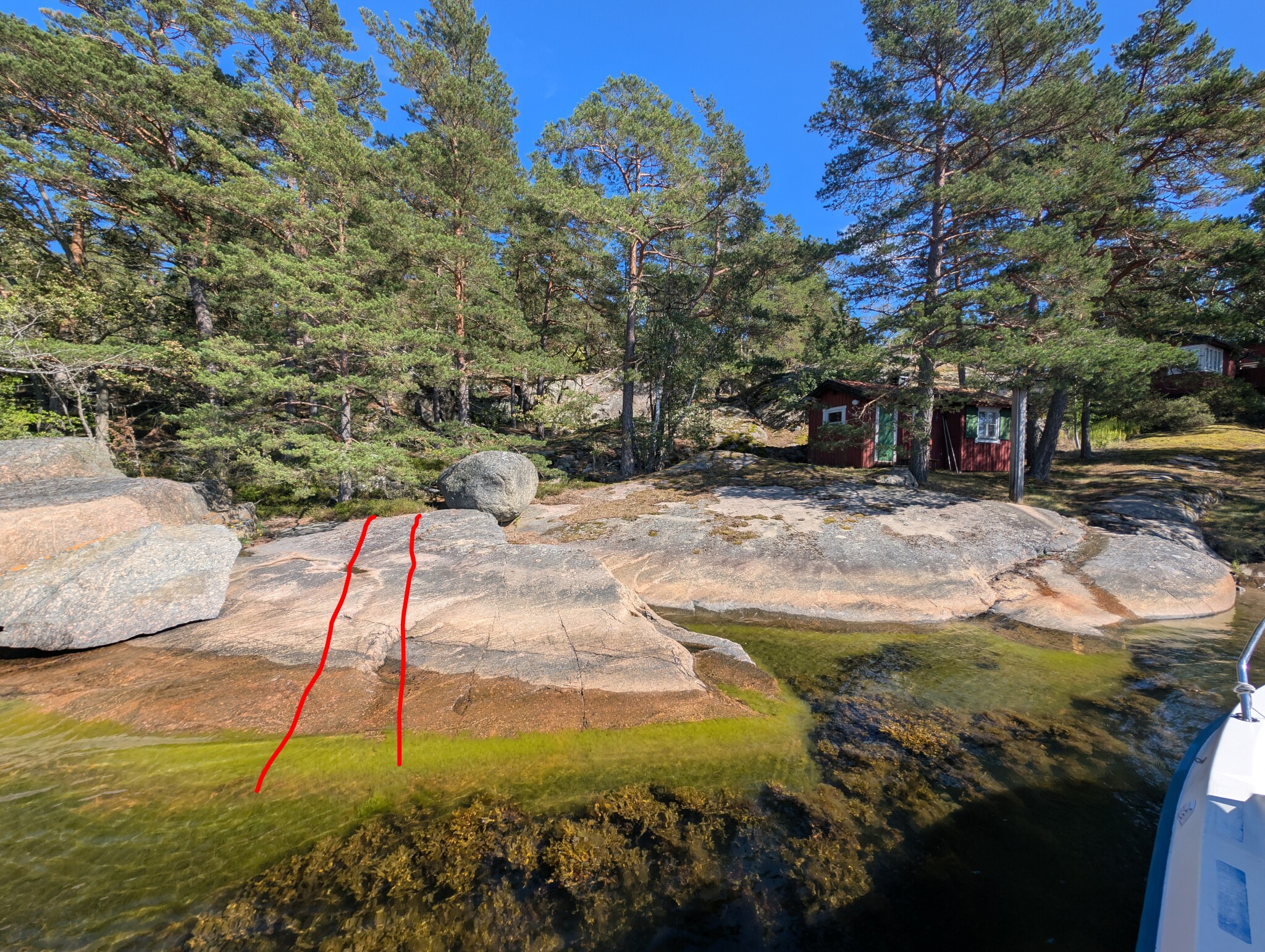

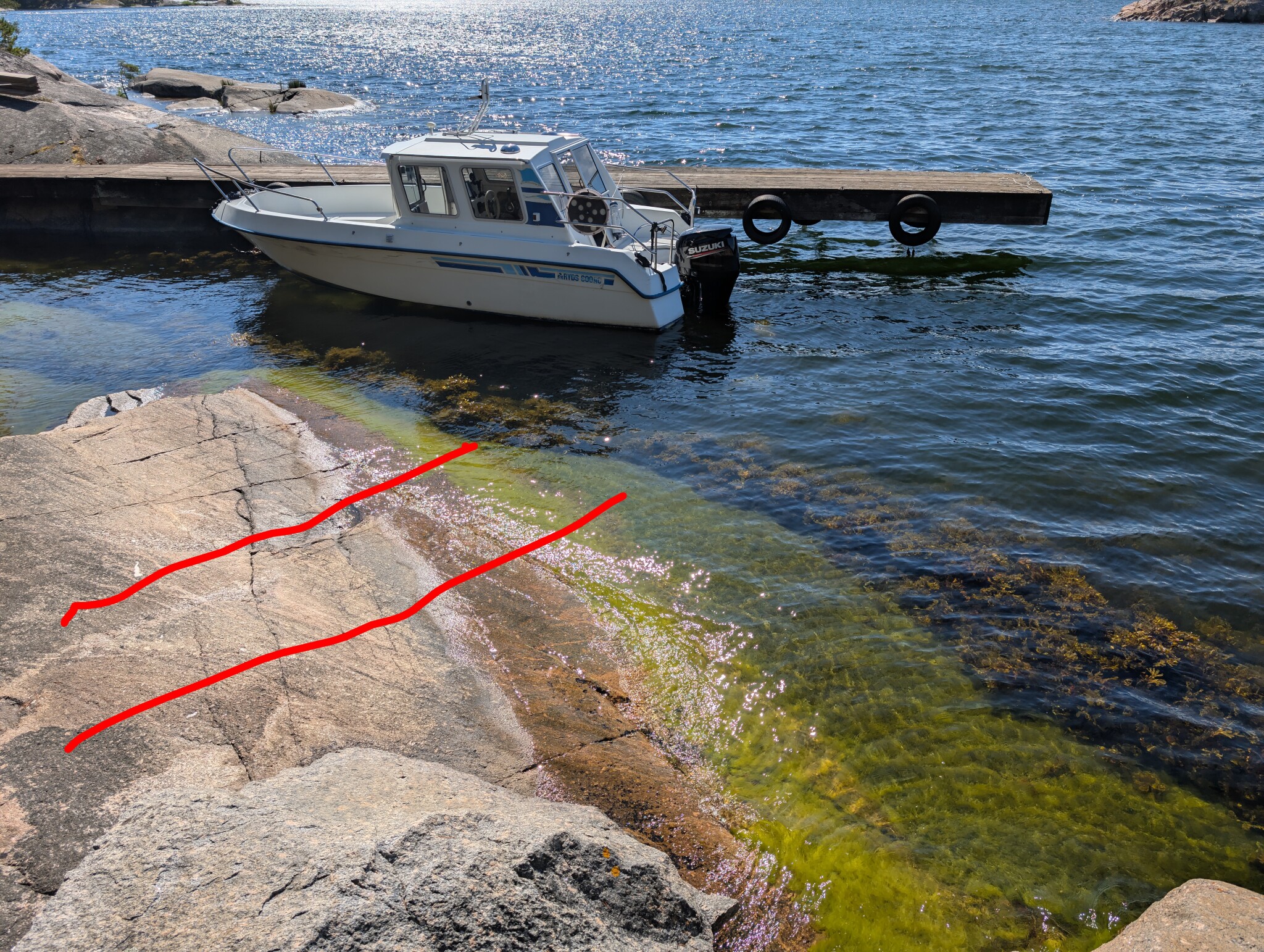

Är nu tid för mig att bygga en till båt slip, har byggt en tidigare som har fungerat helt okej för en båt på ca 300kg med motor. Denna går skall jag bygga en slip för en Ryds 600 AC men en Suzuki df100, det blir en totalvikt på runt 1100-1200kg. Tanken är att jag kopierar den som jag gjorde innan men andvänder fler hjul (båtstöd) samt kraftfullare reglar men är lite fundersam då denna kommer att vara placerad på en klippa men en lätt lutning åt sidan som jag får lägga något under för att kompensera. Problemet här är att jag kommer inte kunna få ut slipen lika långt i vattnet då det blir djupt ca 1 meter ut från. Kommer att bli mer påfrestningar när den dras upp på de första hjulen.
Skulle vara tacksam om jag kunde få lite input på hur jag skall göra, eller ifall det inte är ett bra ställe att göra detta bygge på. Det optimala hade varit ifall jag kunde få ut slipen två tre meter till men det känns inte möjligt.
Lägger upp lite bilder på vart jag hade tänkt ha slipen placerad och hur berget och båten ser ut.

En risk jag ser är att slippen börjar glida neråt för klipporna innan båten landar på första rullarna.
Äger du klipporna och kan borra ner ett par armeringsstolpar ifall det glider?
Jo hela slipen skall vara fastmonterad i berget. Eller hela slipen är fel, formulerat, den del som båten kommer vila på kommer att vara det. Den del som kommer att ligga lite i vattnet skall vara mer säkrad i berget så den inte glider. Slipen kommer att helt enkelt vara i två delar. När båten väl är uppe skall denna del plockas bort så den inte ligger i vattnet och blir dålig. Så det blir väl kanske 8st hål som jag tänkte borra i berget.Kashew skrev:
Angående den första delen som möter båten vid lyftet börjar tankarna luta åt att andvända 3st båtstöd med kande 10-20 cm mellan dessa. Båten kommer fortfarande att ligga i vattnet när belastningen är på dessa båtstöd. Sedan hade jag tänkt att ha ett båtstöd efter varje meter eller så.
