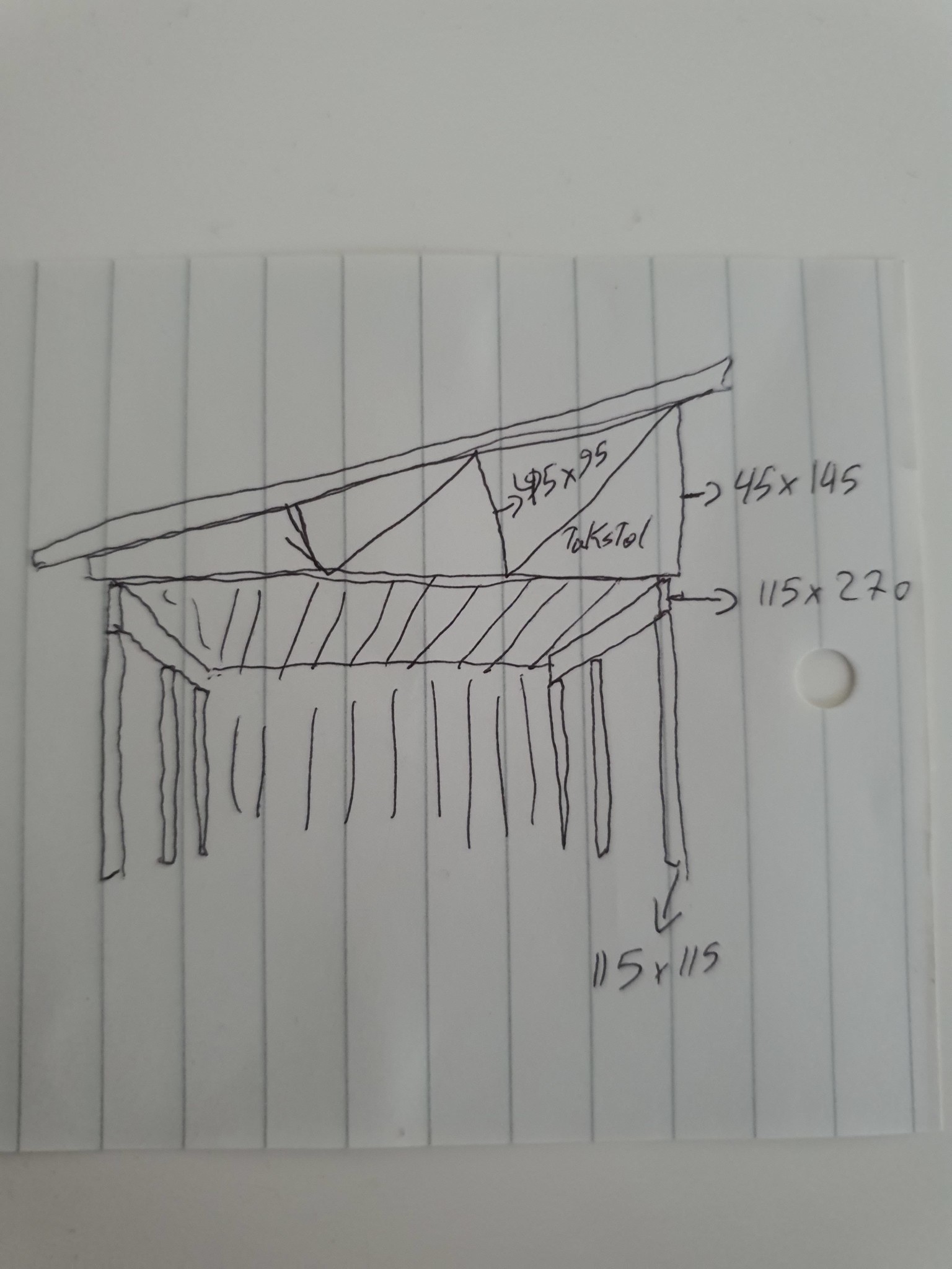

Jag vill bygga en carport med demasionerna 5800×8000. 5800 bilplats och resten förråd. Jag tänker bygga den med pupeltak. Jag tänker att lägga takstolar varje 600 cc med demasion med 45×145. Jag vill lägga en bärlina 115×270 med tre pelare på varje sidan 115×115 på plintor 700 mm. Jag tänker använda betongtakpannor. Är det en bra planering tror ni?
Snözon är 2.
45x145 med en spännvidd på 5,8m. Det tror jag blir svårt. Men för in alla data i ovan länk så ser du.

Tack för svaret, men jag tror att jag inte förklarade vad jag ville väl. Så jag målade carporten så att idén kunde illustreras bättre. Programmet från svenskt trä ger inte mig pupeltak med takstolar tyvärr.
  • Handritad skiss av en carport med måttangivelser på takstolar och stödstrukturer.

Du kommer aldrig att kunna bygga taket med 45 x 145
Ang nyttjandegrad [länk]
Vilka storlekar tror du är lämpliga 45 x 220 eller 45 x 195 ?

Ingen aning , man måste ha ett dataprogram för att räkna på detta till takstolar .

J JKrister skrev:
45x145 övre
45x120 undre
45x70/95 diagonala skulle jag uppskatta men överväg att köpa. Väldigt prisvärda.

Tack för svaret. Jag är fundersam nu. Du säger att jag kan använda 45x145 och 45×120 och Tomture61 sa att man aldrig kan använda 45x145.

Beror på hur taket ska konstrueras, du specade aldrig detta .
Till en fackverkstakstol funkar det med 45 x 145 , obs i snözon 2

Ok jag förstår men som jag skrev tidigare så har jag en spännvidd på5.8 bred och 5,8 lång och de ska sitta på två bärlinor på 115×227 som vilar på 3 pelare 115×115 på varje kant och utan bjälkar i mitten och stolar 600cc.

Tittar man på specen som ges för takstolar verkar 1200 mm funka .
