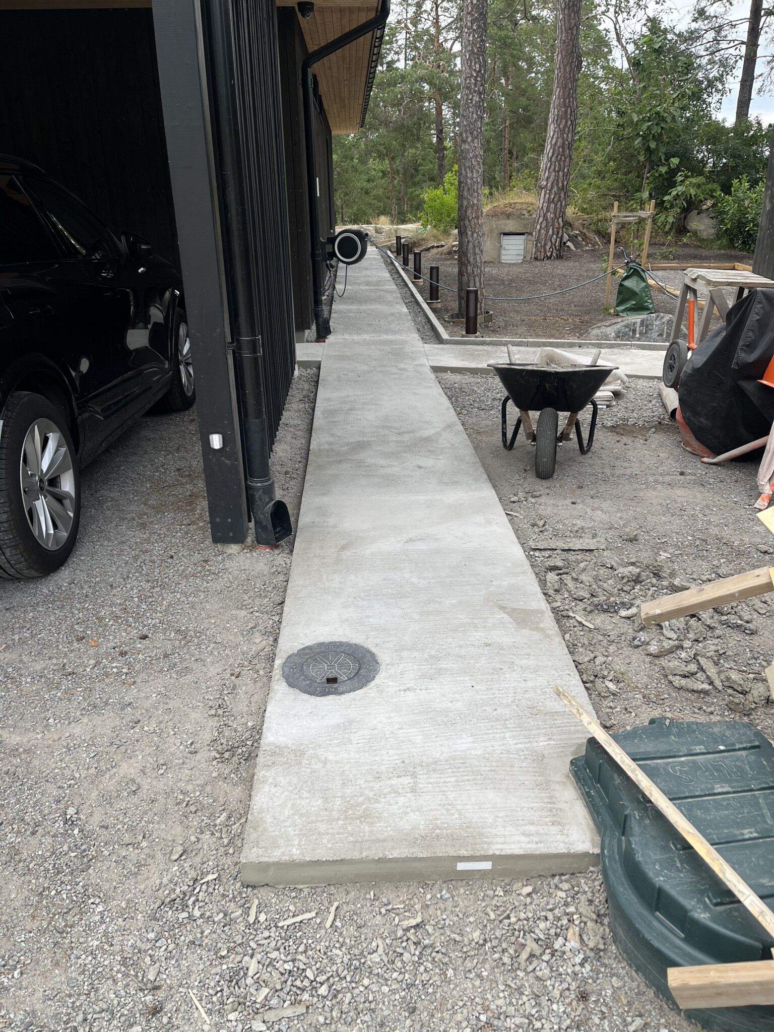

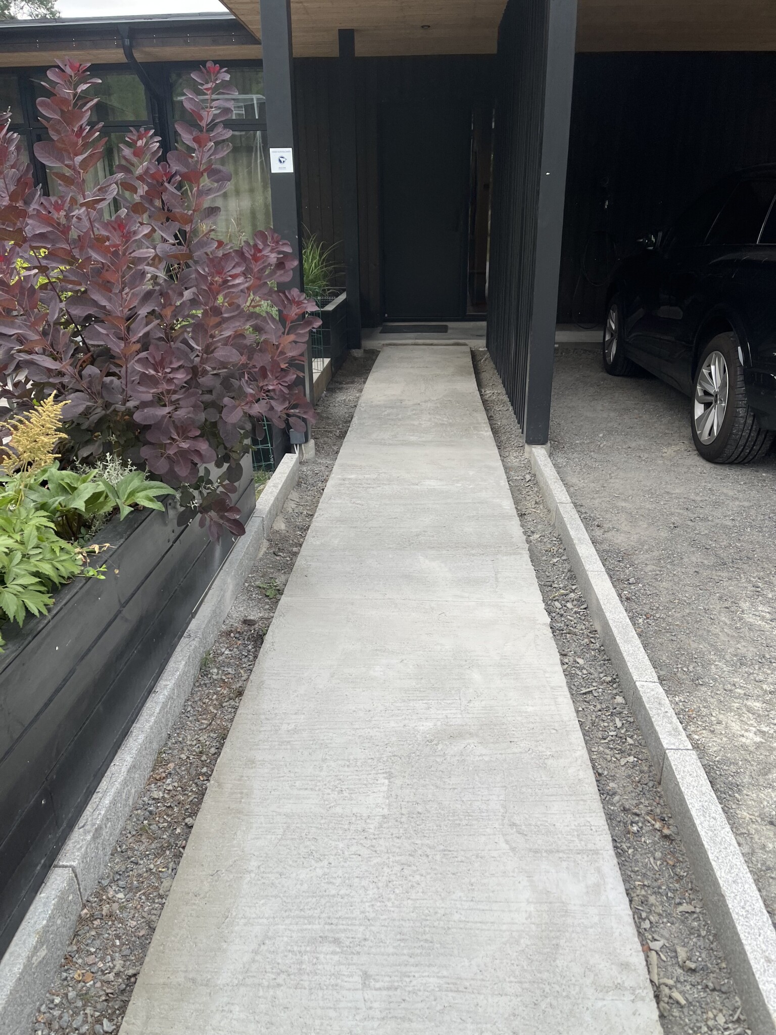

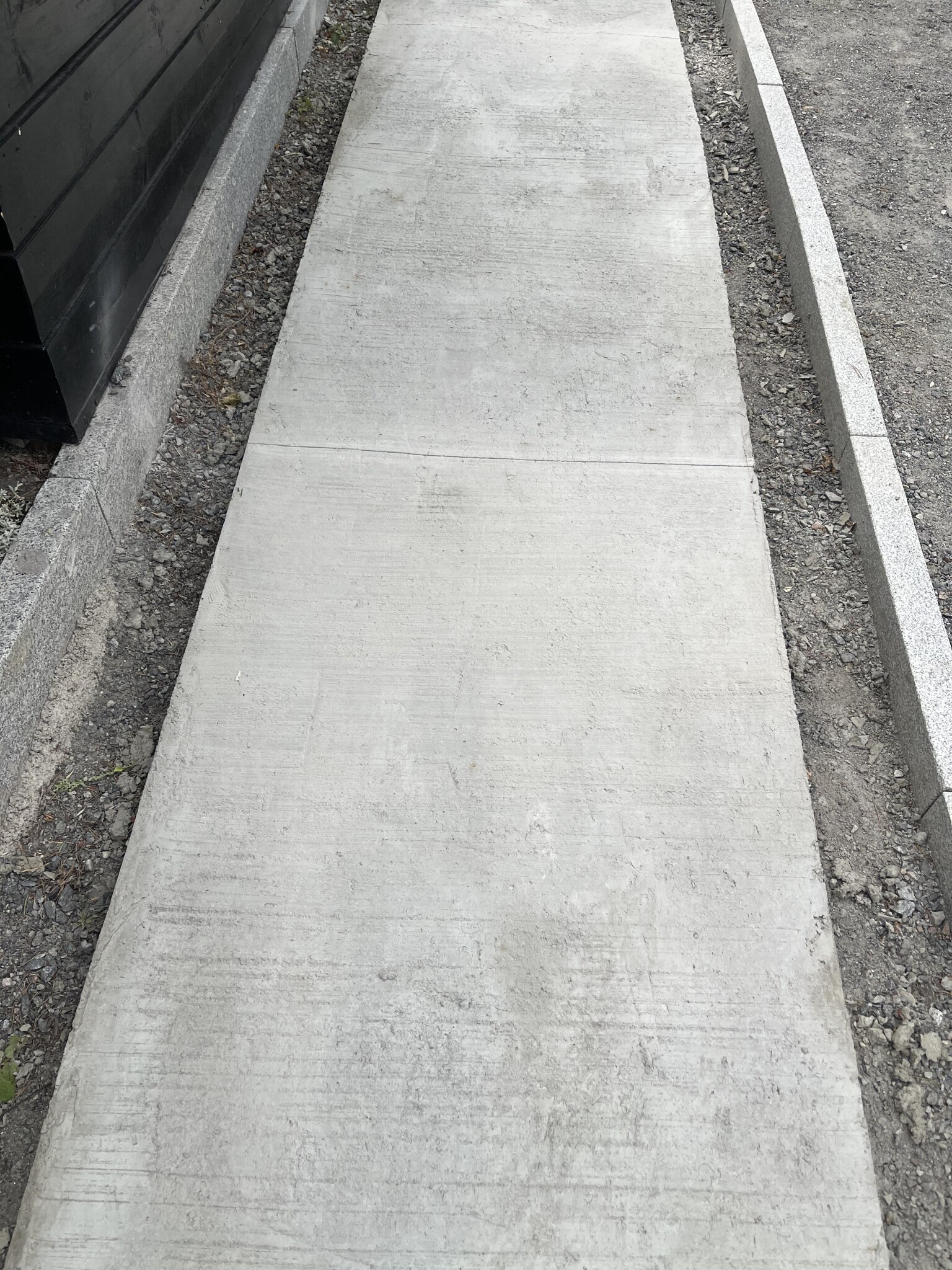

Nu är gångarna gjutna. Det blev inte lika bra som nör vi gjorde liknande vid förra huset, tror jag skulle haft S5 eller SKB så hade det flytit ut bättre. Jag får gå över några naggar med diamantslipen sen.

Snyggt! Vad ska det vara mellan gången och kantstenen?
N
Tack ☺️Det blir nån sorts grus i ena rännan och lite stenväxter i andra (sedum el dylikt)
Ja, det blir fina kontraster med både växter och grus mot betongen.
Fördelen med en yta som inte är helt polerad är att den inte kommer vara lika hal på vintern.

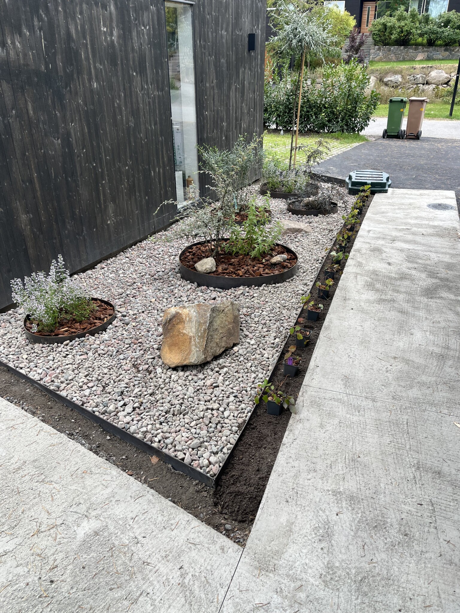

Svängde förbi min lokala skrot-nisse och köpte lite bandjärn så kunde jag svetsa ihop ringar för plantering. Satte även stålkant istället för sten - orkade inte gräva och gjuta - plus att det blev lite billigare.
