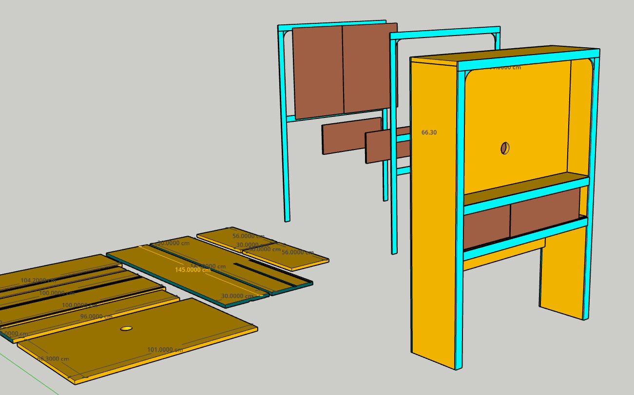

Har jag hybris? Bygga rum-avskiljare med tv. Material?
Hejsan! Köpt ny bostad och jag och fru plannerar många byggnationer för att anpassa det till våra egna behov och ideer. DOCK. Så har ingen av oss någon konstruktions-erfarenhet, men vi båda plockar upp och lär oss nya hobbys hit och dit.
Men det betyder vi behöver råd när vi lär oss något nytt.
Vi vill att vårt hemma kontor ska dubbla som gästrum, men också spelhörna. Så vi ska maskera sängen som en soffa istället för att skaffa en bäddsoffa, och göra det till ett mysigt hörn. Bygget är hitills plannerat i tre moment.
Första är platformen runt sängen som ska ha lite förvaring undertill bredvid sängen. Byggs med reglar, täcks i billigt konstruktions plywood och slutligen täcks i heltäckningsmatta.
Därefter är det Tvskåpet, och sen en liten byrå. Det här inlägget gäller tvskåpet.
Tv:n ska vara kopplad till datorn som kommer stå bakom tv-skåpet. Är till för att kunna spela datorspel med samma bekvämlighet som i vardagsrummet. Det är menat att tv:n ska fästas i en mittenskiva och inte stå på hyllan. Bakom denna skiva finns två enkla skjutdörrar vara på en ska någon enkel anslagstavla fästas.
Hyllan under har skjutdörrar på båda sidor för sladd och strömförvaring.
Några enkla kosmetiska trälister tillkommer. Här är länk till sketup modell. https://app.sketchup.com/share/tc/e...nPgv0YBW9SxDMpOAVNMxhSNUwWQUw_Ue81zUCd2wtDKB6
Allt är menat att bli målat. Även att ena kortsidan ska sitta tätt och fäst i väggen. Eftersom skåpet inte är så djupt men kommer bära en hel tv. Kommer möjligtvis även fästas i platformen.
Gul: Plywood? MDF? 18mm-24mm?
Brun: Tunn plywood
Cyan: Trälist
(För kontext. I vår stad finns ett så kallat "maker space". Så vi kommer ha tillgång till träverkstad med de mesta verktyg)
Så vi har planen, nu är det dags att välja material och anpassa planen till det. Jag har tittat på https://calexicowood.se/poppelplywood och https://www.hornbach.se/p/poppelply...cvX3Vt1fn6e_Q8E0lynt2Hjc_kZXP0hxxTwKGBRzHOohq. Men har någon annat förslag på både leverantör och typ av plywood?
Räcker 18 mm? Eller bör jag ta 22 mm. Jag räknar med att plywood behöver viss ytbehandling för att få lite "finare".
Är MDF ett alternativ? Känns dock mindre nybörjar vänligt på något vis. Och ska tydligen damma mycket och det är viktigt med skyddsutrustning. Så känns mindre trevligt att jobba med i en verkstad man delar med andra.
För dom större skjutdörrarna, kommer plywood vara för böjligt på 4 mm? Finns det något annat alternativ som håller formen bättre.
Vad gäller att fästa ihop allt tänker jag spik, förborrad skruv och pluggar.
Och i övrigt, låter det här som en sund plan haha?

Jag skulle göra alla "gula" delar av stavlimmad furu (säljs som hyllplan, 18mm är fullt tillräckligt), den har till skillnad mot plywood alla fibrer på rätt ledd för att göra hyllor av och kan köpas på vilken bygglada som helst. Är också trevligare än plywood, spånskiva och mdf att jobba med.

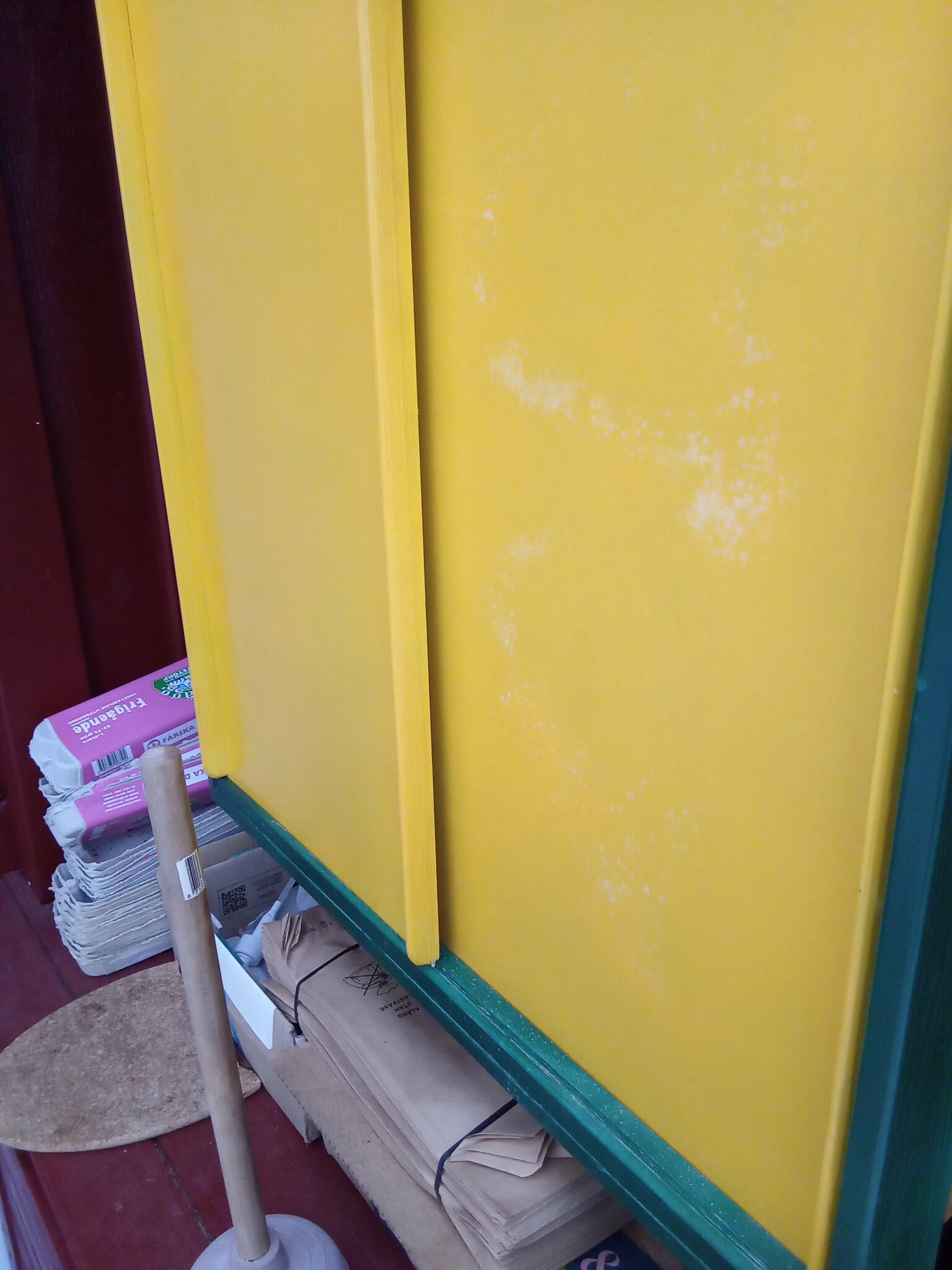

Skjutdörrar som målas görs med fördel av masonit 3-4mm med tunna ribbor på sidorna som handtag och skydd mot bågning, se bifogade bilder. På andra ledden hålls skivan plan av spåren den står i.

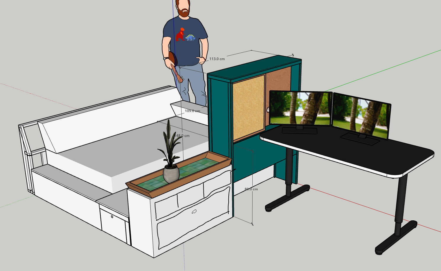

Jag har inget att tillföra angående materialval etc, men några övergripande reflektioner.
Det viktigaste först: Rusa inte in i en massa olika projekt, och stressa inte medan ni bygger sedan. Ha er vardag med luft och paus och ro. Bra saker måste få ta tid. Ni behöver både må bra och ha tid att känna in hemmet och se vad och hur ni vill göra för att förädla det. Det kan gärna få ta 1+ år att bara bo in er och fundera över bostadens fysiska/tekniska möjligheter samt hur ni själva skulle vilja ha det. Var också ärliga och fundera både i förväg och stäm sedan av under vägen om ni verkligen vill bygga lika mycket eller om det börjar bli snett med arbetsfördelningen. Om det är ojämnt med ambition och förmåga kan det kosta för förhållandet. Vi är många som hamnat i den sitsen.
Det andra: Har ni funderat på olika alternativ för själva layouten? Jag tänkte direkt på loftsäng! Det är ju bara ett gästrum så det allra mesta av tiden kommer sängen stå tom. Med loftsäng får ni mer golvyta för att möblera resten. Ni kunde ha fåtöljer, antingen lounge-fåtöljer eller rena gaming-fåtöljer. Jag skulle även fundera över en vanlig tv för både streaming och spel. En ljusstark pjäs i 70-90 tum med tillräckligt låg responstid. Det blir en underbar filmskärm också. Om ni ändå behöver bord för vanlig pc och skärm så ryms det kanske också under sängen, så det ena behöver inte utesluta det andra. Ni kommer få plats med mycket i rummet om ni trollar bort sängen så att säga.
Om det inte funkar eller känns rätt med loftsäng skulle jag våga tänka på att köra på bäddsoffa, det finns snygga och bra sådana. Ni tjänar även med den lösningen en hel del utrymme vilket ger fler möjligheter för att lösa resten.
Lycka till!
Tack för tips! Stavlimmad furu finns ju faktiskt i typ dom måtten jag behöver. Så med lite justering i min ritning så skulle jag inte behöva skära till dom största bitarna.P Pettman skrev:Jag skulle göra alla "gula" delar av stavlimmad furu (säljs som hyllplan, 18mm är fullt tillräckligt), den har till skillnad mot plywood alla fibrer på rätt ledd för att göra hyllor av och kan köpas på vilken bygglada som helst. Är också trevligare än plywood, spånskiva och mdf att jobba med.
Och smart ide med ribborna! Jag funderade faktiskt om det skulle finnas risk att dom stora skjutdörrarna skulle båga sig. Stort tack!
Tack för dom fina råden! Jag håller verkligen med. Jag är MYCKET tidigt ute med plannering, men jag gillar att göra det för då hinner jag hitta på fler alternativ och lösningar.S Sir Duke skrev:Grattis till er nya bostad, och vad roligt med alla era idéer om hur ni kan utveckla det till ett drömhem!

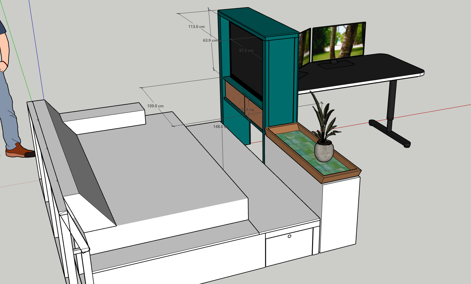

Vi har tittat på bäddsoffa, och det är ju våran "plan B", om vi beslutar oss för att vi inte orkar hålla på när vi väl kommer till att börja jobba på detta rum. Varför vi tittar på egenbyggd lösning är dels för att en riktig säng är skönare att sova i, och dels för att det är roligt att göra något lite "eget" och platform kan hjälpa dela upp ett stort rum.
Loftsäng är tyvärr inte ett poppis alternativ. Det skulle sluta med att det är en möbel som bara används när vi har gäst över, men som inte är användbar för oss i vardagen. Där emot är det ett mycket bra alternativ om vi skulle bli med en längre inneboende kompis!
