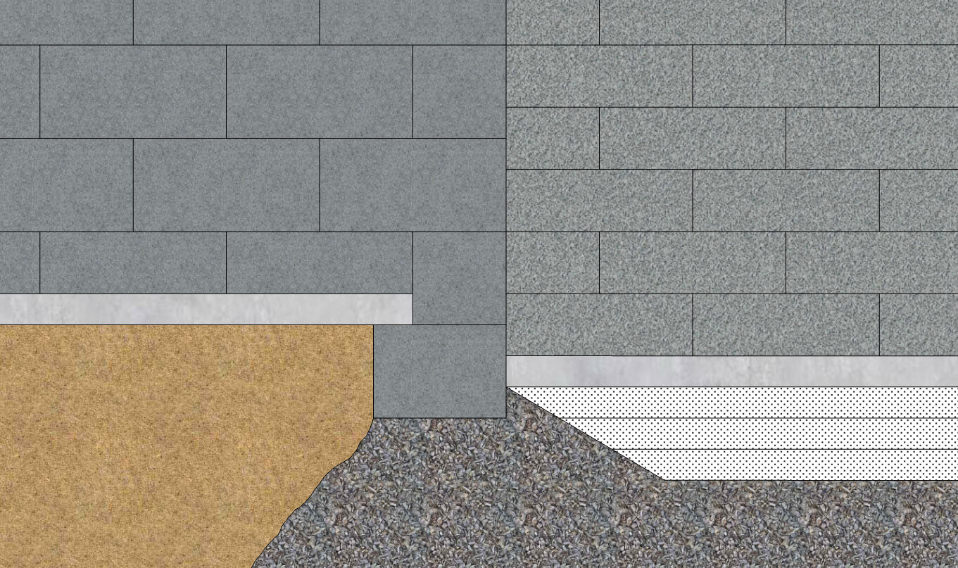

Jag planerar att bygga ut husets källare. Tanken är att gjuta en platta (som hamnar lite lägre befintlig husgrund för att få 2,4m takhöjd i nya källaren). Väggarna kommer sedan att muras med Finja Isolerblock 350. Källarväggarna hamnar ca 1,2m under mark med Isodrän.

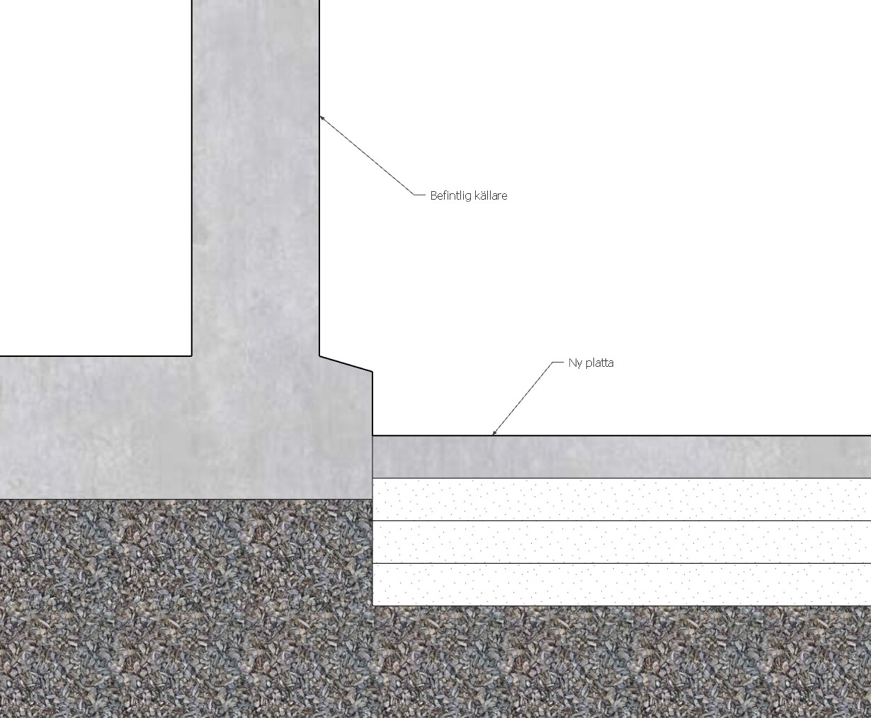

På den befintliga husgrunden finns en avsats/klack längst ner, vilket jag förstått är rätt vanligt på gamla husgrunder.
Behöver avsatsen/klacken vara kvar?

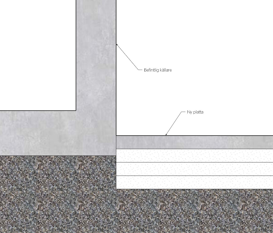

Eller kan jag bila bort avsatsen/klacken för att kunna gjuta nya plattan närmare befintlig källarvägg (som kommer bli innervägg i nya källardelen)?

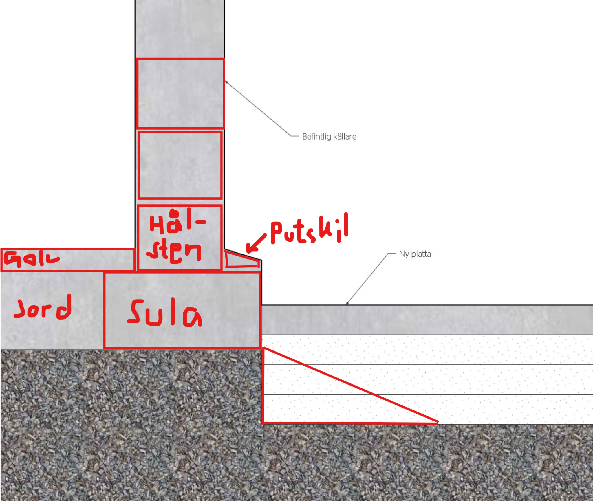

Gamla källare brukar vara uppbyggda med en armerad sula som väggen står på. Det går inte att kapa den utan att riskera bärigheten. Det är också dåligt att gräva bort jorden på sidan av sulan då jorden under inte får stöd från sidan och kan kollapsa.
Klacken har samma funktion som fundamentet till en bropelare. Stabilisera och fördela trycket. Om du dessutom skall bila bort klacken, inte bara försvagar du, utan vibrationerna destabilicerar även underlaget som vanligtvis bestod av vad som helst. Det var därför sulan gjordes extra kraftig.
Står huset på pinnemo är läget något mindre dåligt men jag hade verkligen inte gett mig på det. Det påminner mig om inlägg där folk kapat innerväggar och kattvindsditon i timmerhus för att sedan undra varför deras tvåhundraåriga bunker till villa plötsligt ser ut som ett raggartält.
