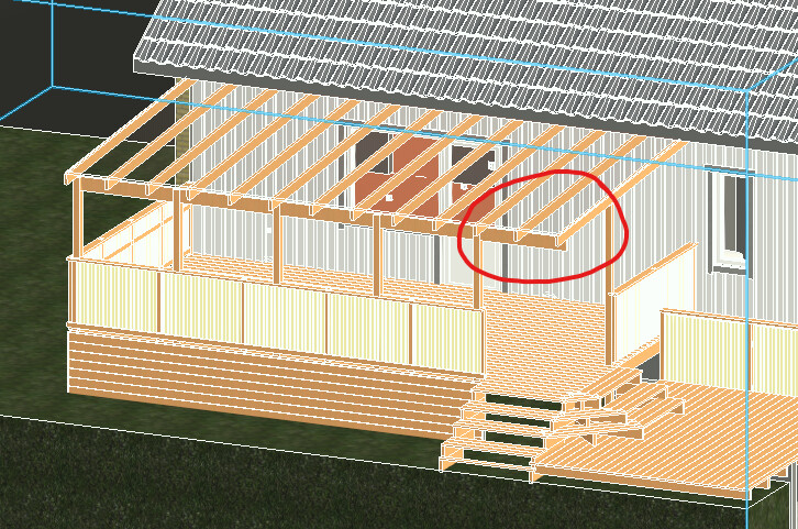

Jag sitter och planerar vårt altanbygge och skulle vilja få lite guidning rörande lösning för altantak.
- Måtten på altan och tak blir 4x7m
- Altantaket kommer bestå av inre/yttre bärlina på 45x195 och takbalkar i 45x145 cc600 som vi täcker med kanalplast, en modell i full transparant plasttak. Stolpar 95x95 alt 2x45x95 med cc 1465mm.
- Snözon 2
Fråga 1 - vi vill bygga en trappa från altanen ner till nästa altan i vinkel på hörnet varpå vi inte vill ha en stolpe i det hörnet. Är det en okej lösning som på bilden att flytta in stolpen ca 1,3m? Alltså blir hörnet på taket fritt hängande i luften på en yta om ca 1,3x1,3m.
Fråga 2 - Ser ni några konstigheter i dimensionerna?
/Andreas
RoTe
Allt går men du behöver en ordentlig konstruktionsberäkning och jag förstår ärligt talat inte vad en stolpe i hörnet skulle göra dig för besvär. Tänker du köra på din lösning så bör du kontakta en konstruktör som kan räkna på det.
