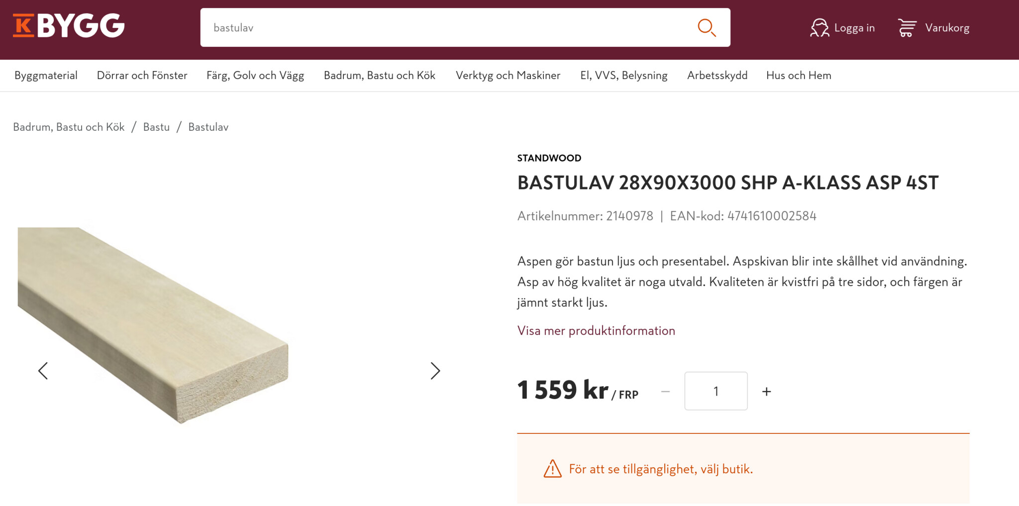

Allt är relativt. Fint virke till bastulavar kostar en slant, de nedan 130 kr/lpm. Vad asppanel kostar vet jag inte.
Aspträbit för bastulavar, 28x90x3000 mm, kilovara, visas med produkttext om ljus och jämn träkvalitet. Priset är 1 559 kr för fyra stycken.
