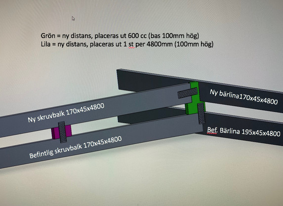

Hej! Har idag en befintlig altan som jag skall höja upp 30cm cirka. Kommer att behålla befintlig altan delvis i befintlig nivå så kommer att bygga helt nytt den del jag höjer upp.
Tänker jag rätt att detta kommer att hålla? Eller kommer allt att bli rangligt? Någon med ett bättre alternativ?
Ovanpå kommer det ligga en lärktrall 120x28 Altanen kommer att bli 5mx12m
OBS, ritade lite fel. Befintlig bärlina ligger 5cm längre ut, dvs ny bärlina kommer ligga 5cm längre in mot skruvbalken då befintlig bärlina ligger devis under fasaden och man kan inte "ställa" ny bärlina ovanpå den. Illustration av en konstruktionsdetalj för en altan med nya och befintliga bärlinor och skruvbalkar, färgkodade distanser.
