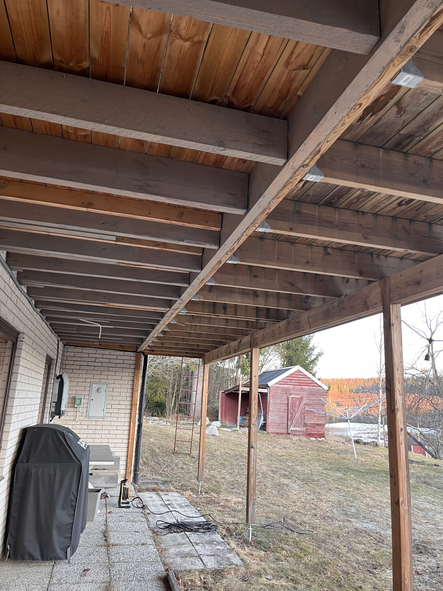

Hej! Finns det några kloka här som kan berätta hur jag bör göra för att få nån form av vettigt utseende på ”innertaket” vid entrén, dvs under altanen som är på våning 2 på vår nyköpta kåk..
Det är en 70 talsvilla där altanen har byggt ut från gamla utseendet där hela altanen täcktes av tak, men efter utbyggnad så är nu halva utanför och regn och snö sipprar igenom.
Ska man slå upp omvänd trall med luftspalt eller finns nån smartare lösning? vill får lite mer estetiskt tilltalande utseende.

Om jag tolkar din beskrivning så är det endast den yttre tillbyggda delen av altanen som det är problem och den inre delen skyddas av ett tak ovanför?
Det finns ett speciellt tak avsett för ändamålet som du skulle kunna montera på den yttre delen som leder bort vattnet.
https://flexitak.se/produkt-kategori/flexitak-under/
Därefter skulle du kunna sätta t.ex. råspont under alltihop och måla.
