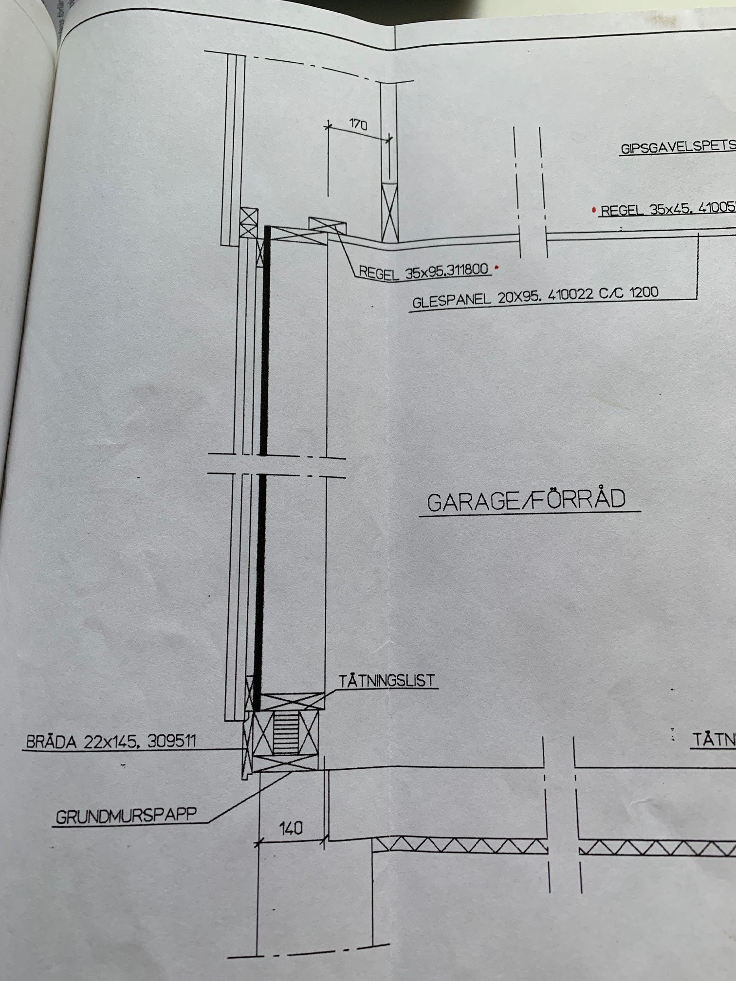

Bor i ett trähus byggt 91. Huset är byggt av färdiga träsektioner som sammanfogats. Vi har upptäckt att yttergaveln vid vårt vidbyggda garage lutar utåt i mitten. Jag upptäckte detta för ca 1 år sedan och säkrade väggen med spännband och en regel men behöver göra en permanent lösning till det. med spännbandet kunde jag tvinga tillbaka väggen ca 1 cm till takgipsen tog emot ytterväggen.
Jag har öppnat upp väggen men kan inte se att något skulle vara fel eller sönder utan allt ser bra ut. Dock funderar jag på vad det är som förhindrar att väggen rör sig utåt så det ända som håller ihop sektionerna är spikarna emellan dem, det sitter liksom inte en regel uppe på som sammanbinder dem likväl som det inte finns något som binder ihop gaveln i mitten med resten av huset. Jag bedömer att det lutar ca 4-5 cm.
Hur gör jag bäst för att rätta till detta?
Bifogar 2 foton, ena bilden visar ritningen på hur det ska vara uppbyggt, det jag ser som saknas är den regel som ska ligga på ovansidan, står "Regel 35x95, 311800"

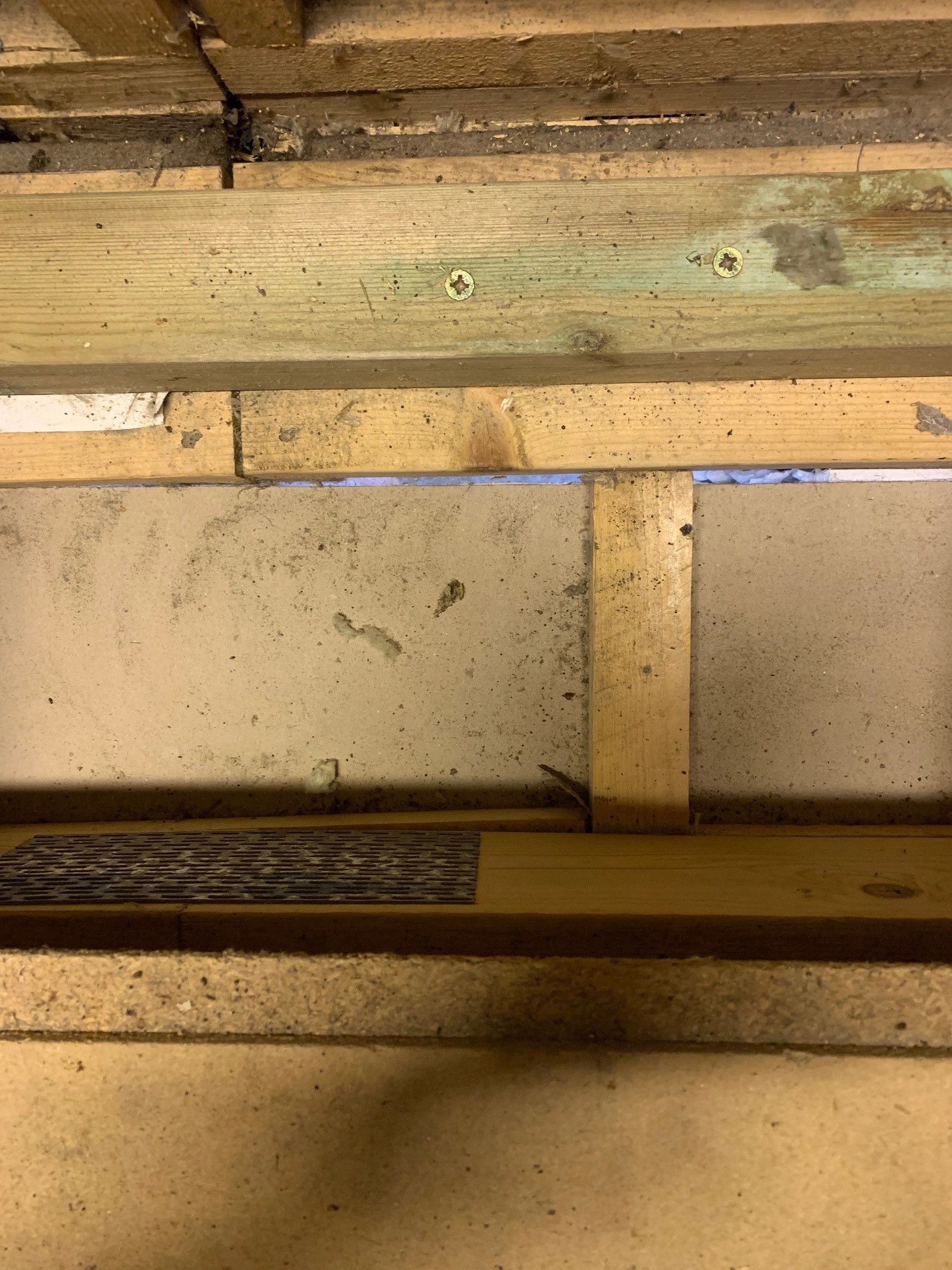

Andra bilden visar skarven mellan 2 block från vinden, den impregnerade regeln som syns i ovankant har jag satt till för att undvika att det förvärras. här syns att det inte finns något som dels binder ihop blocken samt förhindrar dem från att röra sig utåt, syns även gles samt takgipsen och sista takstolen på bilden.

Du får försöka att sträva upp gaveln till rätt läge och ankra upp den med kanske större vinkelbeslag som det fästes reglar i och går bort och förbi några takstolar . eller så ankrar du med snedmontage till långväggarnas överkant på ca hälften ,om du kommer åt
