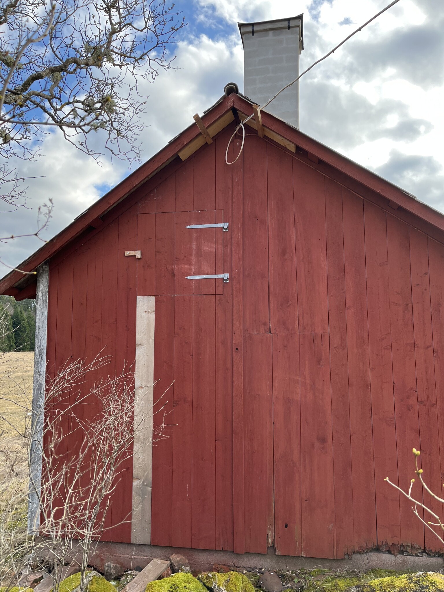

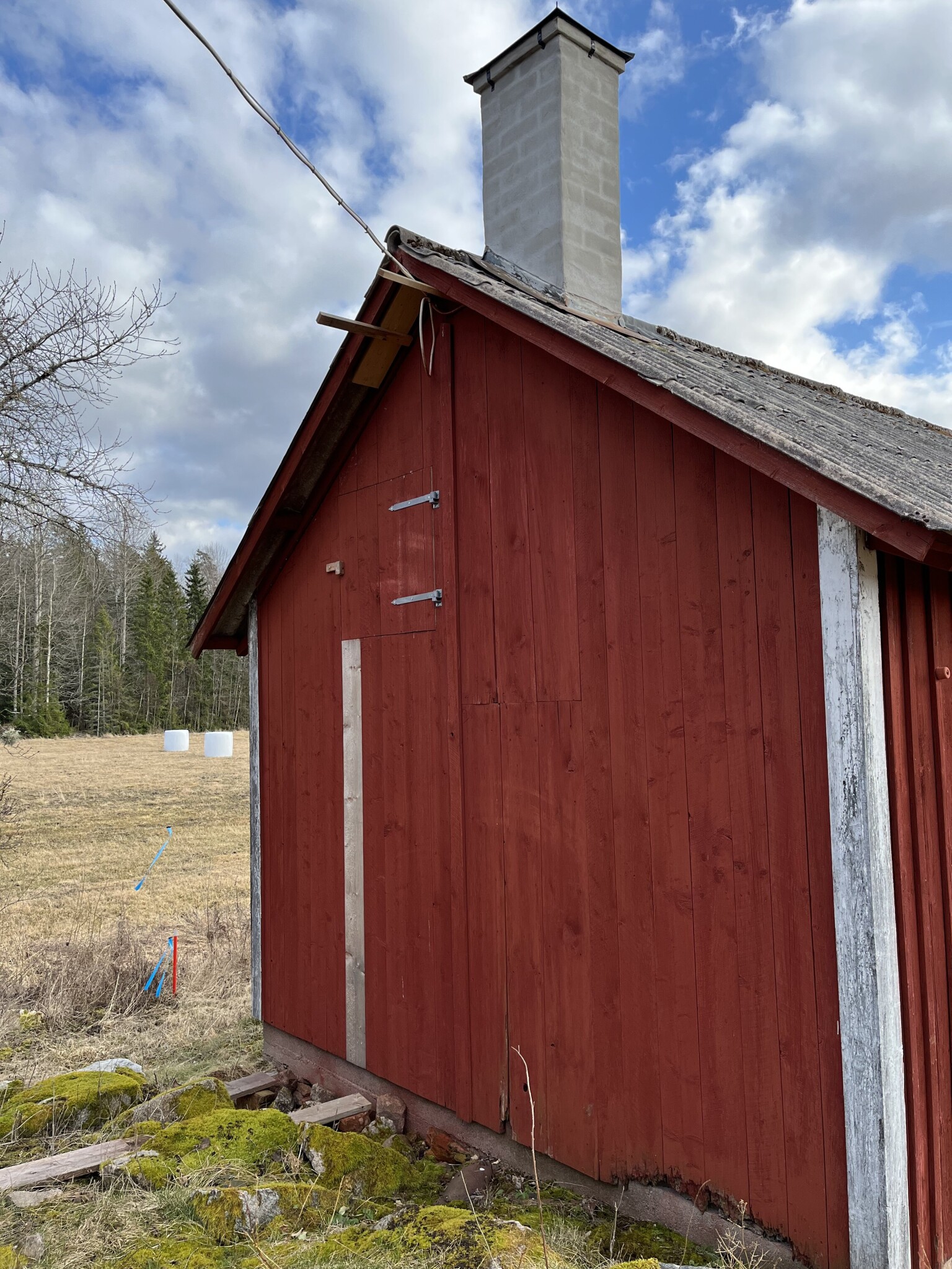

Jag letar glidskydd till stege som lutas mot ett eternittak. Taket är för skört för att gå på. För att sotaren ska nå skorsten utan att gå på eternittaket går han upp via gaveln.
Stegen reses alltså mot gavelspetsen.
Frågan är om det finns glidskydd för att säkra stegen. Ett dilemma i sammanhanget är att takfoten är ca 25 djup.
Som framgår av bilderna har jag nu satt upp ett par korta reglar under takfoten nära gavelspetsen som man kan ställa stegen mellan. Dock utdömt av sotaren.
Så frågan är hur jag löser detta?
  • Rött träskjul med eternittak, tegelstensskorsten och korta reglar under takfoten nära gavelspetsen sett mot en molnig himmel.
  • Rött hus med eternittak och skorsten. Kortare reglar syns under takfoten nära gavelspetsen. Skog i bakgrunden och molnig himmel.
Om det är över 4m högt kanske du ska överväga en fast stege istället..
Det vore förstås det bästa. Finns lösning med stege som gör att eternittaket håller?
