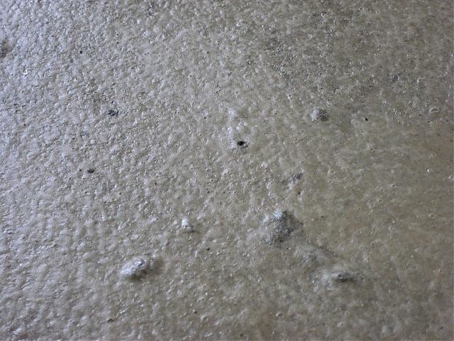

Nu har ångspärr lagts på i vårt badrum. Det verkar vara ok fall, lite lite men 5mm/m är det nog.......Men det är en massa ojämnheter och porer / bubblor i ångspärren av typen LipVS 20 ångspärr.
Är det ok?

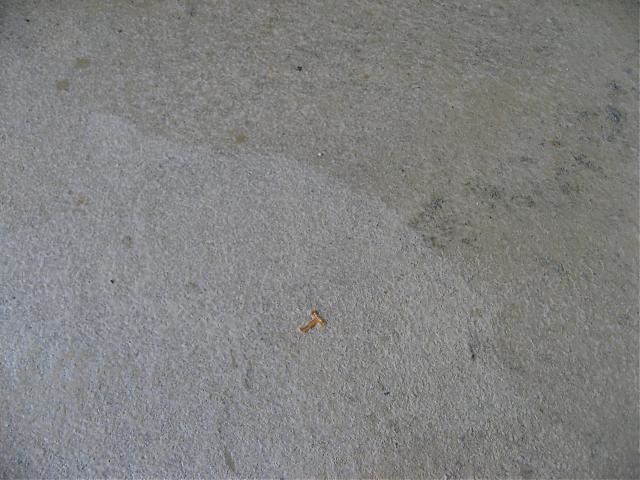

Små orangea distansbitar? sticker upp på jämna avstånd se bild....

Lite porer är normalt, och i och med att det ska läggas i flera lager så kommer inga porer bli genomgående ner till underlaget.
Anledningen att man inte ska vänta för länge är att vidhäftningen kan bli sämre om det får stå för länge och damma till sig. Samma som när man primar innan gjutning eller spackling.
