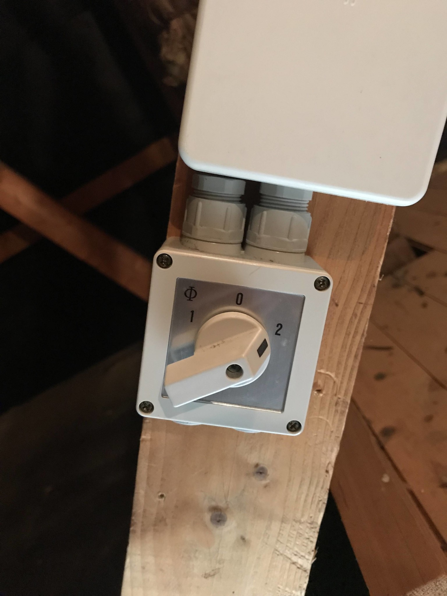

I mitt nya hus (LB från 1972) sitter denna precis när man kommer upp på vinden. Jag vet inte vad den stod på när jag flyttade in eftersom flera av oss som var uppe och kollade på vinden trodde det var lysknapp och vred på den. Det finns läge 1, 0 och 2. Vad kan den vara till för?
Ficklampa och lysa, leta efter en lampa som glödlampan är trasigt i. LB brukar ha lyse på vinden och brytaren brukar sitta direkt vid vindsluckan.
Lysknappen sitter precis bredvid och funkar perfekt så det är inte den.

Har ni en fläkt på vinden. annars får ni följa ledningarna som går från den och se var ni hamnar

Någon vindsventilaton kanske? Tre olika nivåer då 0=av , 1=lågt , 2=högt luftflöde? Enbart en killgissning...
Jag har ingen vindsventilation men däremot en fläkt i grunden… kan det vara till den och vad bör den då stå på?
Ingen bild?

  • Monterad strömbrytare med inställningsvred på 0, två införda kablar, monterad på en träbjälke.

Trodde jag laddat upp bild…
Säkert en form av 2 hastigheter på något som några säger. följ kablarna och se vart dom försvinner, bör vara en till EL-centralen och en till ev fläkt

Kan det inte vara en fläkt inbyggd i självdragskanal från t.ex. badrum? Kanske inte en vindsfläkt, utan en kanalfläkt.
Det får vi undersöka!
