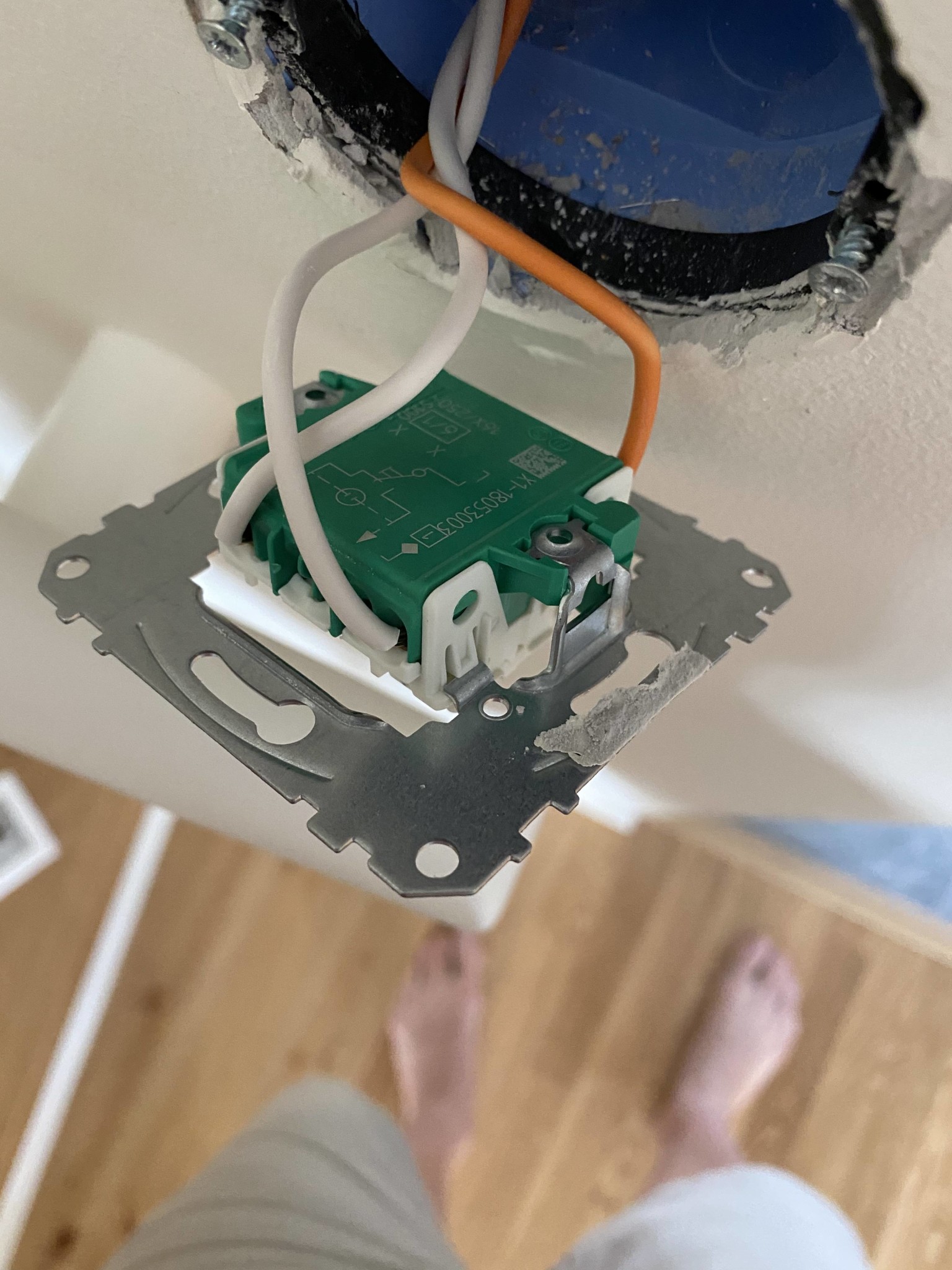

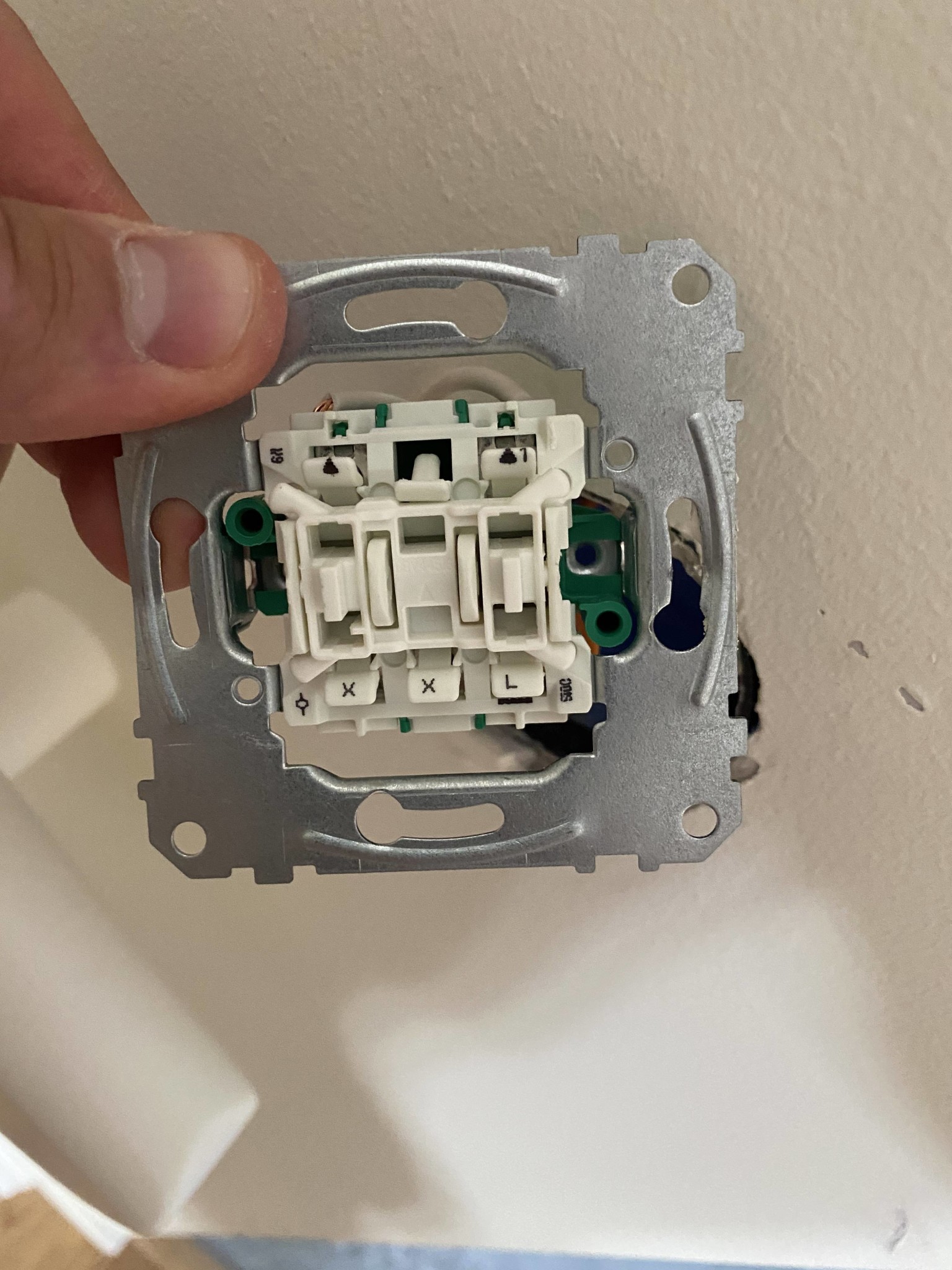

Hej, i nybyggt hus finns det idag en lampa i trappen som har brytare uppe och nere.
Kan jag byta brytaren nere till en dimmer utan att behöva tråda om för full funktion?
Bifogar bilder på hur nuvarande brytare på nedre plan är kopplad.

Är det som vita på L1 och L2 och den färgade på sinuskurvan som det ska kopplas?
Japp ser så ut
