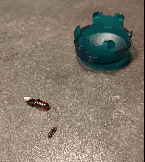

Kontrollerade min signallampa som slocknar när fläkt i krypgrund går kaputt.
Det var en bra trött krets, alldeles kolsvärtade också! Rör sig möjligen om en likriktarbrygga och ett par strömbegränsnings resistorer. Om det är 240V så skulle det kunna vara rak kortis här i lampan med kol som ligger + avbrunna ben på resistor.

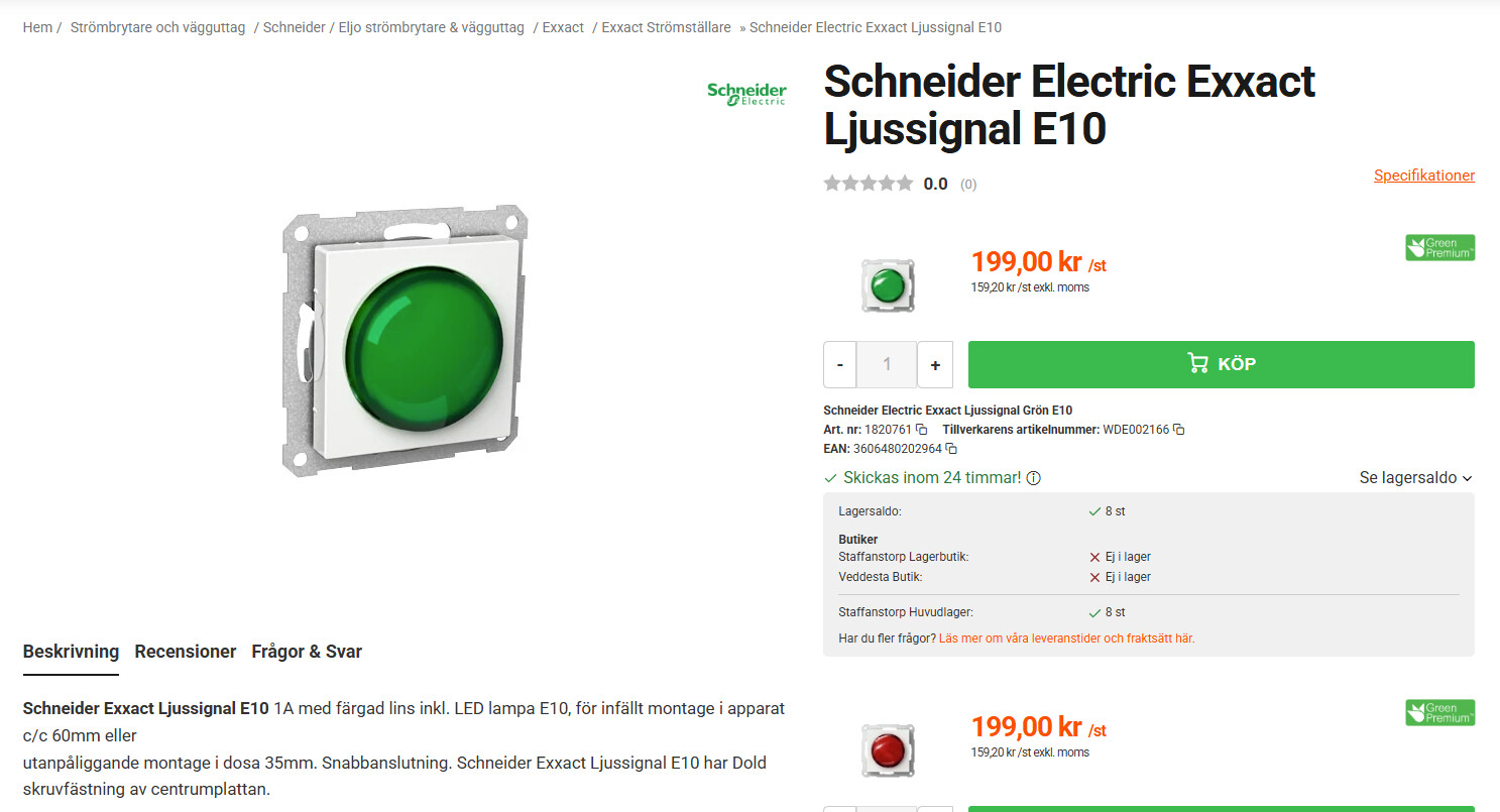

Det rör sig om en Schneider Exxact ljussignal E10 som har pajat.
https://www.elbutik.se/product.html/ljussignal-rod-lins-e10
Det går en "tändtråd + neutral" till denna. Funderar lite på om detta är orsaken till att dvärgbrytaren slår av eller om det är orsakat av att fläkten är trasig.
Senast testade jag att slå på dvärgbrytaren med fläktens fas-ledare frånkopplad vid thyristorn. Då gick inget.

Lysdioden ser ut att ha en drivkrets så det är inte omöjligt att den skulle kunna orsaka en praktkortis. Vi får hoppas på det.

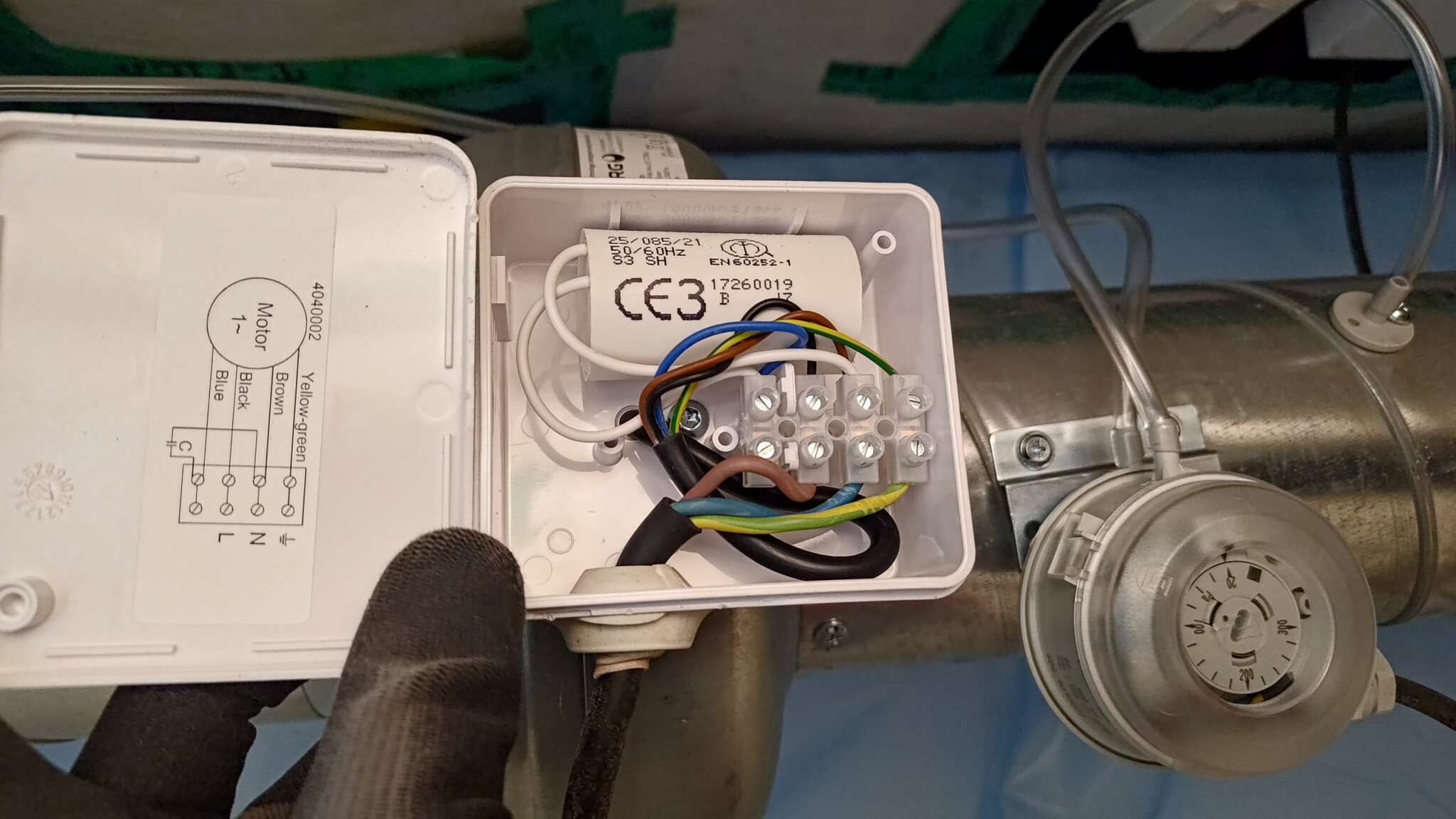

Jag följer upp med att vi givetvis har haft helt rätt.Bo.Siltberg skrev:
Var nere ikväll och mätte lite.
Konding var ok, visade 3 μF enligt spec.
Motorlindningarna gav 160, 330, 155 Ohm. Rimligt!
Kopplade loss allt som har med sensor och sensorlampa att göra. Självfallet så går fläkten fint.
Thyristor fungerar och på ca 50% "hastighet" så får man ut 115 V vid fläktmotorn.
Nästa (och mindre viktiga) undersökning är att kolla om sensor-signalen är ok och funkar i den nya lampan.

Ja något är trasigt i lampmodulen men finns inget kvar att mäta på, det var ett gäng kolbitar kvar.H hempularen skrev:Felet visade sig som att en transistor i IR mottagarmodulen med liten plåtkapsel hade ett bränt hål i metallen, ca 1mm.
