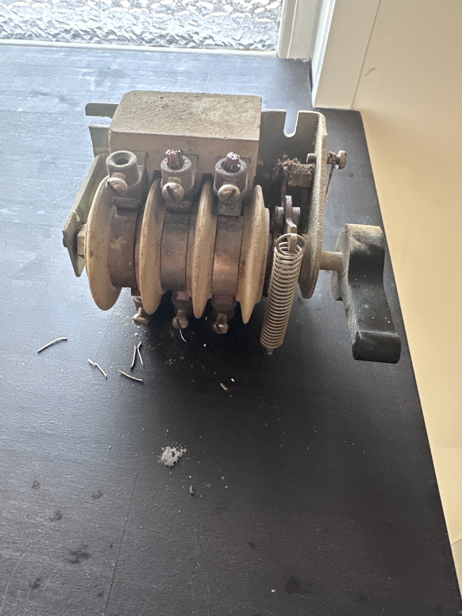

En propp gick, elcentralen och proppen va riktigt varm, stängde huvudbrytaren och bytte propp. Nu går inte brytaren hela vägen upp längre. Vad kan vara fel?

Hur varm är riktigt varm? Gamla huvudbrytare kan gå sönder (eller börja glappa så det blir varmgång) när de manövreras så det är bättre att inte röra dem. Om elen inte fungerar nu blir det nog dessvärre nödvändigt att kalla in en jourelektriker.
avh67f och 1 till
Huvudbrytaren bör bytas, anslutningarna kollas igenom och dras åt, samt centralen inspekteras efter värmeskador
Kan ha varit t.ex. skruv som blivit lös med tiden eller oxiderat material vilket ger upphov till en ond cykel av värmegång och termisk nedbrytning som till slut tagit kål på din huvudbrytare
RoTe
Här är det dags för elektriker! Finns ingen ide att börja gissa vad som kan vara fel.

Tack för alla svar, vågar jag ha den igång på halv så jag har el i delar av huset? När den står på halva vägen upp som videon visar funkar elen på 2/3 proppar

Ja, men stäng av de säkringar som går på fasen som krånglar. Det kan bli överledning efter ett tag om det glappar. Det kan sänka det du har i huset.

Tack för snabbt svar. Jag såg att det bara va L3 som funkade ändå så tog ut de 2 andra propparna och har en igång sålänge för att ladda mobil/kaffe m.m innan elektriker kan komma 🙏

Det va denna gamla rackaren som spökade. Lite glapp enligt elektrikern så det överhettade och den har gått sönder. Han gjorde ett snabbt byte och allt va löst på ca 20min!
Tack för all hjälp!
