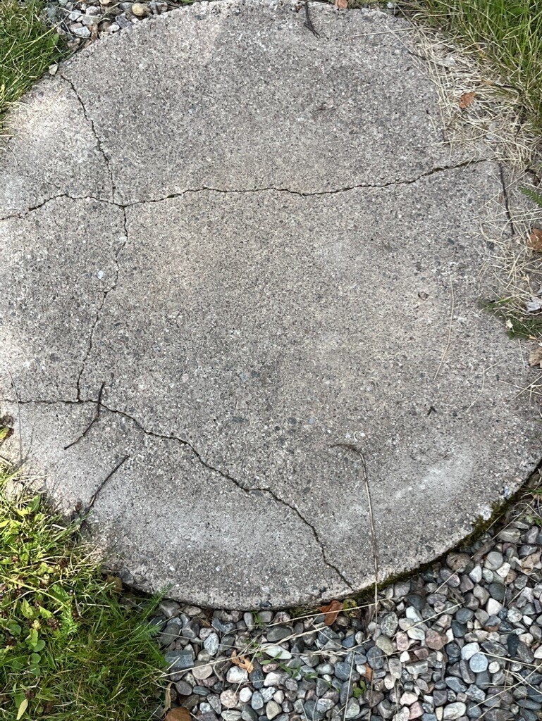

Dags att köpa ett nytt. Troligen hänger det ihop via rostiga armeringsjärn. Rosten gör att järnen expanderar i volym så spricker betongen. Sprickorna gör att mer syre och vatten kommer åt järnen så rostar de ännu mer.
50 år var ju ändå väldigt bra för en så utsatt konstruktion.

Är det något som en slamsugbil rensar med viss intervall (ser förvisso inte ut så i bilden att den öppnas speciellt ofta) så bör man titta på lättare lock då det kan tillkomma extra kostnader om den väger mer än 15 kg för att öppna brunnen.

Tack för svar Ja det ör en 3 kammarvrunn som slamsugs varje år
