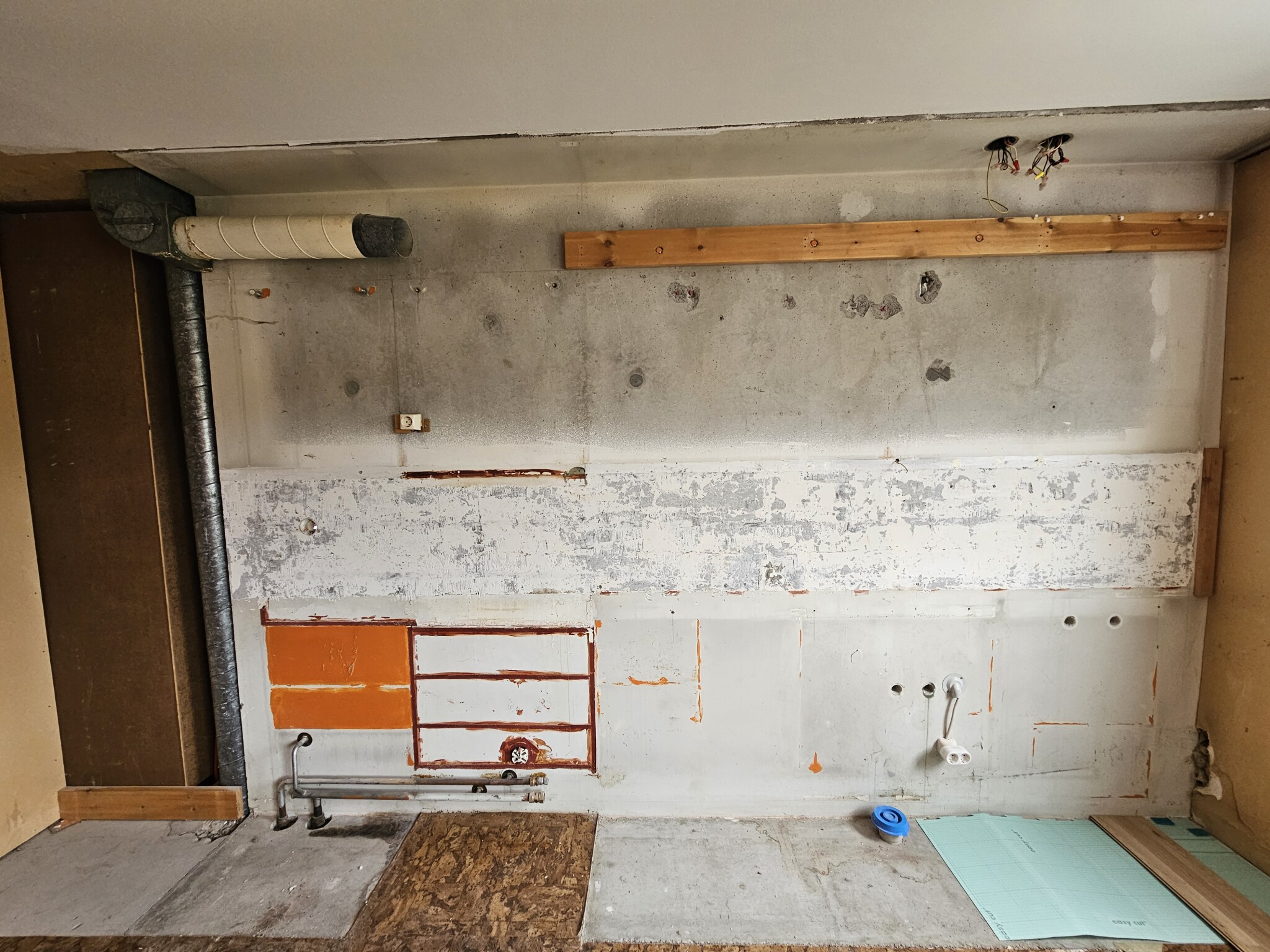

Hur hänger vi bäst upp skåpen? Skenan som kommer med är smidig men jag är nervös att borra i väggen då den är så tunn. Hur nära ytan på andra sidan kan man köra med borrhammare för att minska risken att det går sönder?
En idé är att ställa OSB-skivor mot väggen och fästa i de ingjuta infästningshålen, och sen hänga allt på den. Bra eller dålig idé?

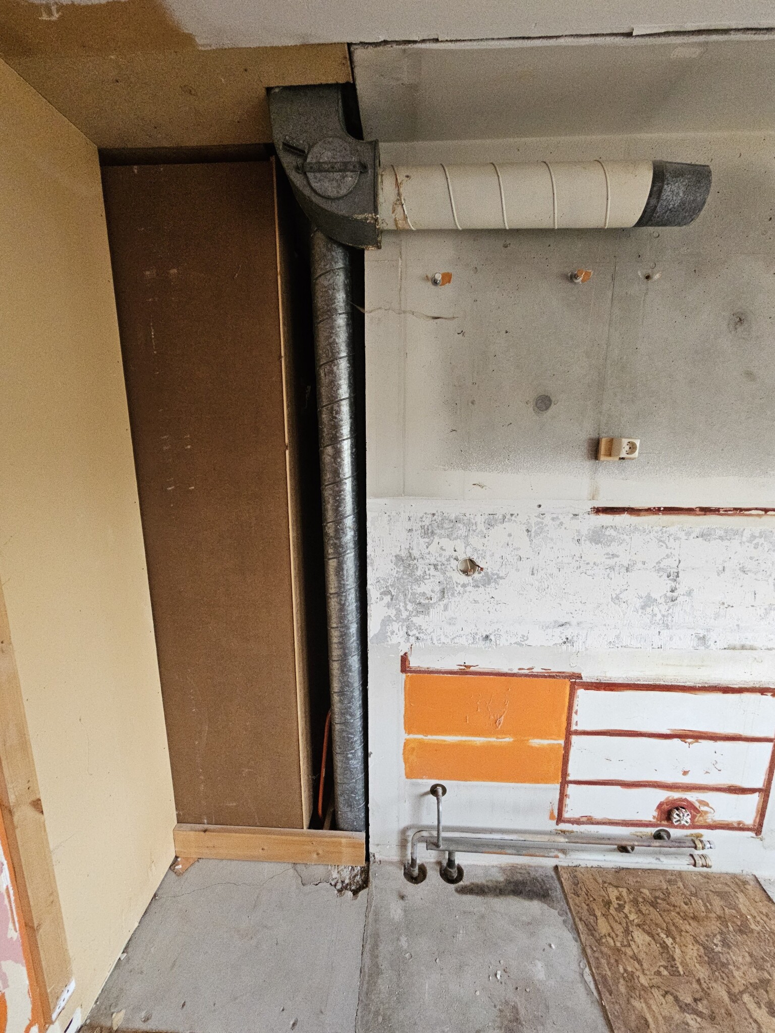

Hur fäster jag bäst upp högskåpet till vänster? Finns en regel i sidoväggen där jag kan fästa ena sidan. På andra sidan finns en lucka mellan garderoben och ett ventilationsrör där man skulle kunna ställa en regel. Vet inte riktigt hur jag ska fästa den så den står ordentligt. Garderoben känns inte som en ideal fästpunkt.

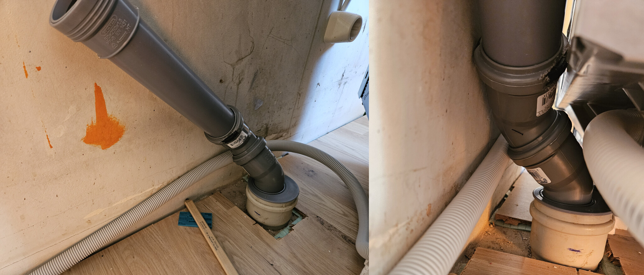

Bonusfråga: vi insåg att diskmaskinen enligt planen hamnar över avloppet. Vi tror att det finns plats för avloppsslangen från diskhon. Men är det en otroligt dålig idé att ha maskinen framför? Vattenrören kommer att kopplas direkt under diskhon som brukligt.

Man ska nog inte räkna med att det finns någon plats under diskmaskinen för några rör/slang, särskilt inte avloppsrör som är 50 eller 70 mm tjocka. De brukar däremot ha lite plats bakom längst ner för sina egna slangar.JoelFåk skrev:

Jag har satt upp tre kök i både lättbetong, vanlig betong och i tegel så jag har lite erfarenhet Jag tycker 6 cm plus våttskikt på andra sidan låter riskabelt. En tanke är att bygga på väggen med nya reglar och skivor så att man kan fästa det nya köket i? Men det kanske finns bättre experter än jag på forumet.

Det här är rätt väg att gå. Du får även bra utrymme för el och möjligen vvs lite beroende på hur du gör.MathiasS skrev:
Vill du spara lite djup så sätter du gles på väggen som du både skruvar och limmar.
Du kan även sätta liggande reglar och sen bara sätta skiva där skåpen är, då kan du sätta in en djupare bänkskiva.
Jag satte upp mina överskåp i en c:a 8,5 cm tjock slaggvägg från 1947. Det har gått bra i över ett decennium. Men då hänger Ikeaskåpen i sin skena som är mycket noggrant fastskruvad med bra plugg. Skruvarna var 8 cm långa och det är minst 16 skruvar i den 200 cm långa skenan.
Med detta sagt: är väggen verkligen bara 6 cm tjock?

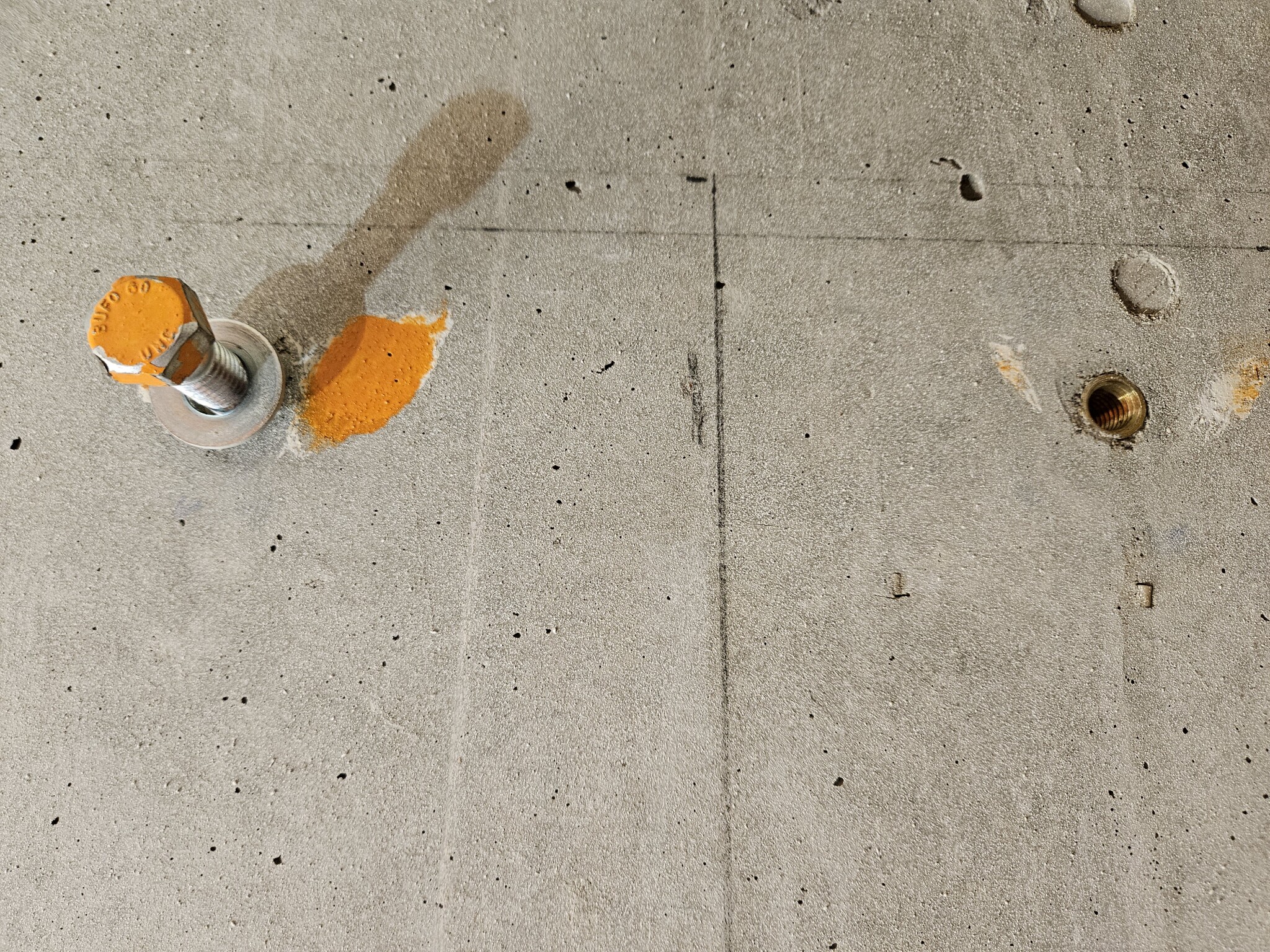

En tanke jag har med förstärkning av väggen är att ställa OSB- eller Plywood-skivor på golvet mot väggen, fästa med de stora skruvarna, och sen plugga och skruva i både skivorna och betongväggen. Då kommer ju skivan avlasta väggen. Kan det vara något?
Detta har löst sig som tur är. Avloppsröret behöver bara kapas närmare golvet så funkar det. (Har simulerat att kapa 5 cm genom att palla upp maskinen 5 cm).BirgitS skrev:
Ja, ritningen säger det och vi har mätt upp samma i ett gammalt VVS-hål. Väggen tillhör ett badrum som levererades som en separat modul när det byggdes.Matti_75 skrev:
Detta skulle ju såklart vara den bästa lösningen. Tyvärr har vi bara kanske max 2 cm att spela med, innan det blir problem vid fönstret. Väggen har burit två olika kök i snart 60 år, precis som en massa likadana hus i närområdet, så den är rejält stadig. Dock har skåpen hängt på reglar som är fästa med de 1cm grova skruvarna som är iskruvade i ingjutna "muttrar".MathiasS skrev:
Jag håller med dig om att du ska utnyttja de befintliga, rejäla bultfästena men jag tror att det kanske finns bättre material än OSB/plywood att använda då. Kan du inte sätta en regel i något starkt träslag i de där bultfästena och sätta skenan med massvis av träskruvar, det var väl så det var gjort tidigare, med framgång?JoelFåk skrev:

Jo den tanken har jag haft. Men positionen är lite knasig. Det nya skåpen kommer hamna högre. 10 cm högre på halva delen och 20 cm högre på andra halvan.D datja skrev:Jag håller med dig om att du ska utnyttja de befintliga, rejäla bultfästena men jag tror att det kanske finns bättre material än OSB/plywood att använda då. Kan du inte sätta en regel i något starkt träslag i de där bultfästena och sätta skenan med massvis av träskruvar, det var väl så det var gjort tidigare, med framgång?
Här har du, de skulle jag använda, sitter som satan.
Borra 30 mm djupt och köp skruv som inte bottnar, skenan vill väl ha försänkta skruv, försänkt M6x25 blir bra då.
https://www.hornbach.se/p/massingsplugg-tox-metrix-m6x22mm/8229613/
Köp bra borr med 4 skär.

Nej, men det finns i dagsläget ingen riktig vägg bakom alls, enbart baksidan av en garderob så jag funderar på alternativ. Det tidigare högskåpet stod bara på golvet med några skruvar som höll ihop det med de andra skåpenBirgitS skrev:
