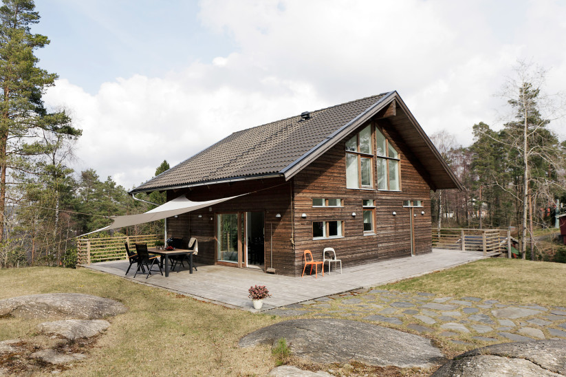

Hej alla kunniga!
Har ett hus som i dagsläget är behandlat med en produkt som heter "Protectol Brun". Produkten säljs idag av Gjöco (http://gjoco.no/sv/product/exterir/protectol) men finns inte längre kvar med den bruna pigmenteringen utan bara som transparent
Huset har stått i 13 år helt utan överstrykning och ser ut att må jättebra. Lite svartmögel-prickar men inga sprickor och ingen röta någonstans. Är verkligen supernöjd!
Problemet är att vi nu skall bygga ut huset och färgen finns inte kvar att köpa. Hela huskroppen skall förlängas så att köra någon helt annan färg är uteslutet. Jag vill ha det så likt som möjligt och så lika egenskaper som möjligt.
Kontaktade Gjöco för att fråga och dom rekommenderar att jag kör på en oljelasyr som pigmenteras brun likt den befintliga fasaden. Man skulle sedan göra en svaglasur med ca 20% pigmentering som man stryker den befintliga fasaden med i samband med att man kör den nya.
Då nämner han att denna oljelasyr sen kommer behöva bättras efter 3-5 år. Jag är inte jätteimpad av att behöva bättra hela huset var 5:e år men är det den bästa lösningen så är det.
Så, vad säger ni? Låter det bra eller dåligt? Finns det någon annan bättre lösning? Tjärvitriol? Olja+tjära+terpentin? Något jag missat som skulle vara ett bra alternativ?
Tacksam för hjälp!

Härligt stuk och kulör på stugan , smälter in bra , förstår att du inte vill ändra något , allra helst
inte smörja om vart 4 år , har själv järnvitrol , men den blir liksom lite blåsvart eller mörk mot svart , men har för mig att den inte går att bryta till någon brun variant som kvarstår , utan det är trät som ändrar kulör med solen och ljusets hjälp , kan finnas något som stämmer med dina önskemål , du får försöka prata med några leverantörer av färg och målarfirmor .
Kanske någon på forumet har en lösning som du söker
