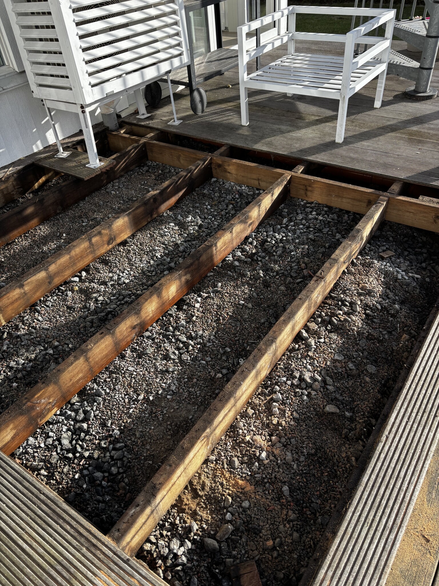

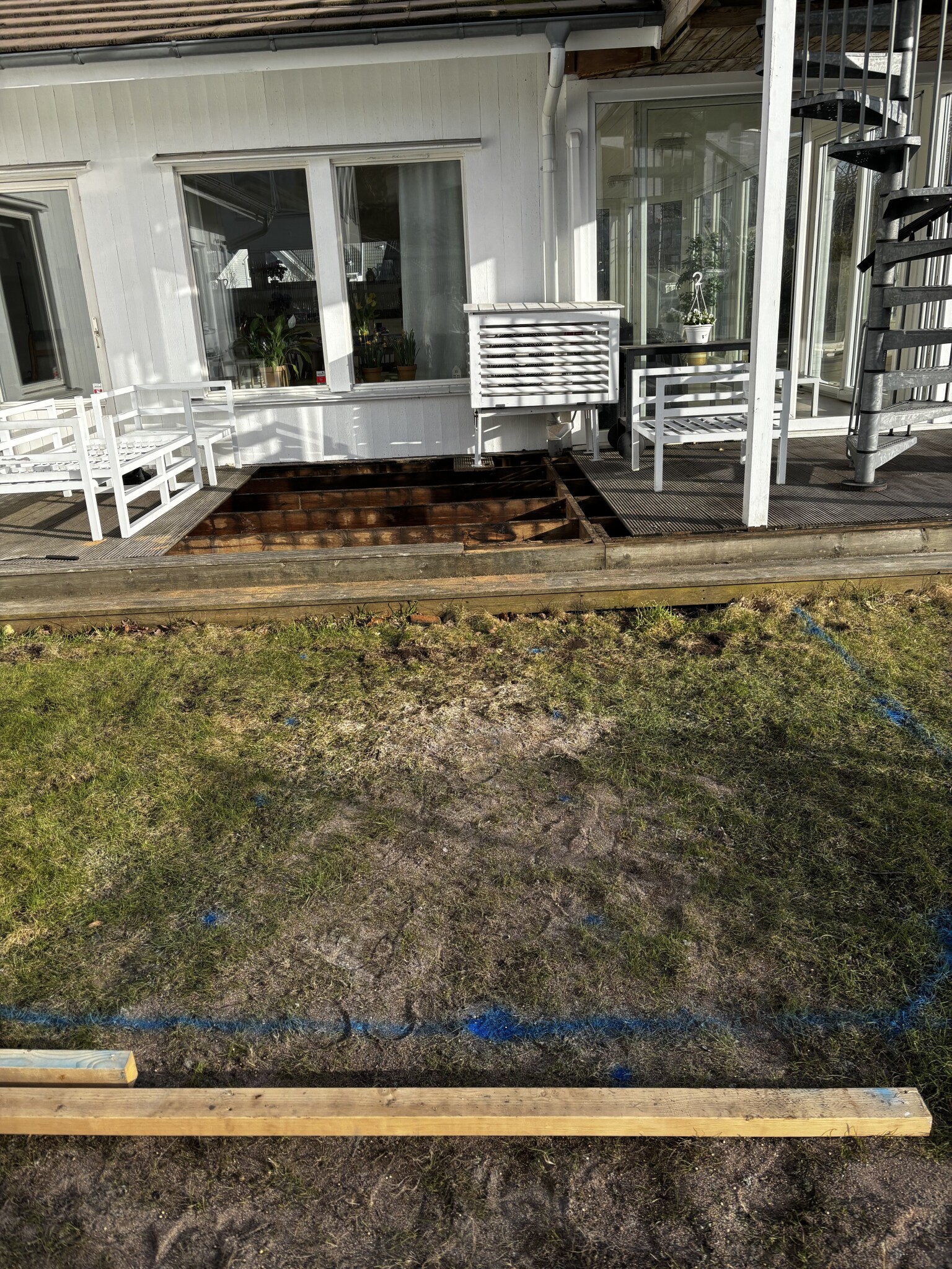

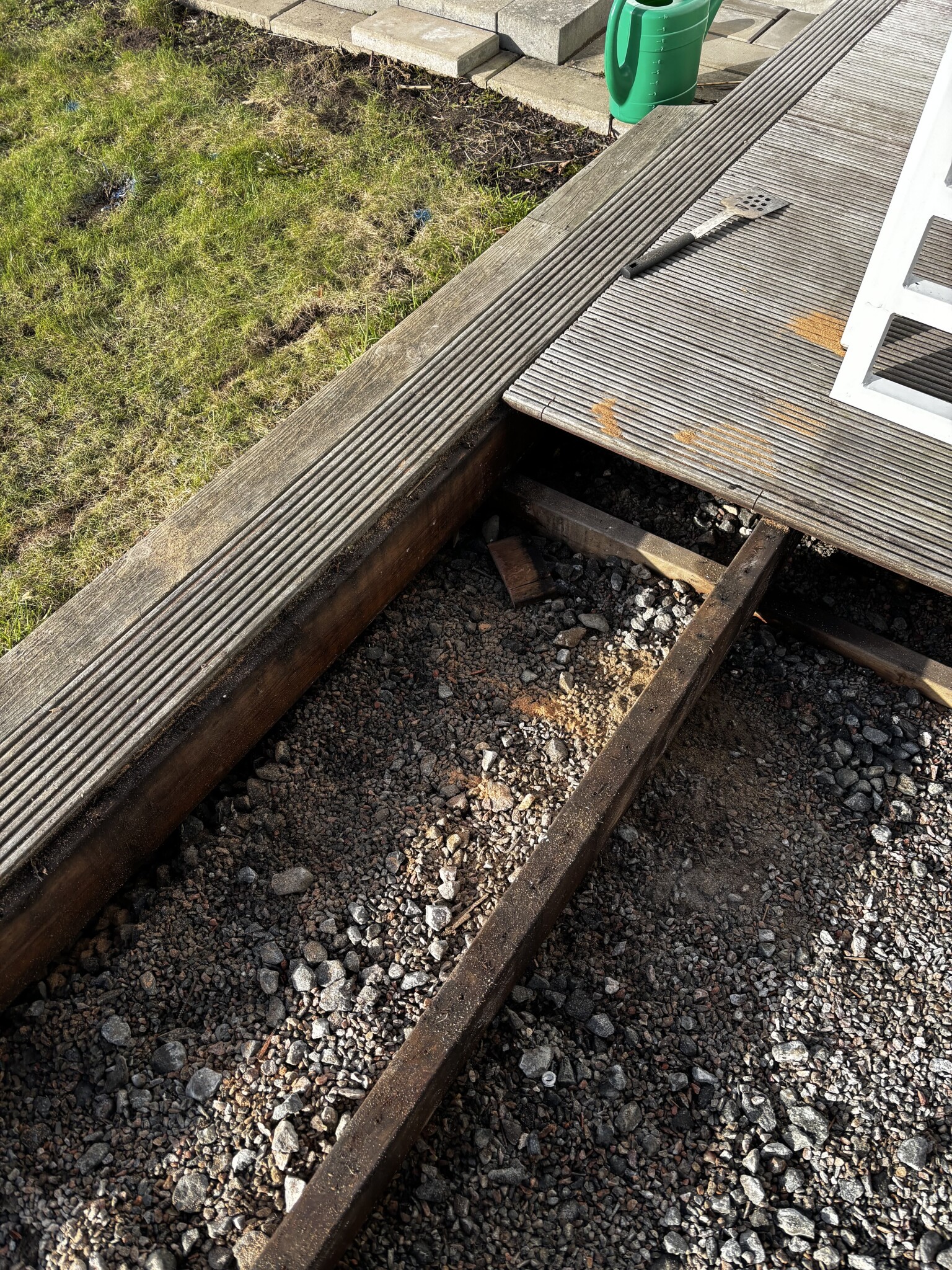

Behöver lite snabbt råd. Ska bygga ut trallen inom det blåmarkerade området som är ca 5x2,9 meter. Från mark till färdig trall är det ca 30 cm och bärlinor samt befintlig skruvregel som ligger är 45x145.
Hur hade ni gjort, tagit bort all matjord inom det blå området, duk, grus, paddat och plattor eller bara duk direkt på, grus och plattor.
Allt gräva ut lite för respektive platta. För att stabilisera.

Jag hade bara grävt för varje platta. Mest för att jag är bekväm av mig. :) Men har du tätt mellan plattorna kanske det går lika snabbt att gräva ut allting å andra sidan.
Jotre
Inne på samma, tänker att jag gräver ut ett spår för varje rad bara.
