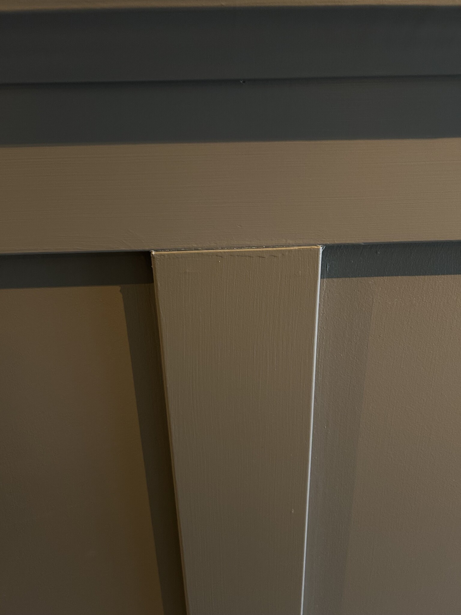

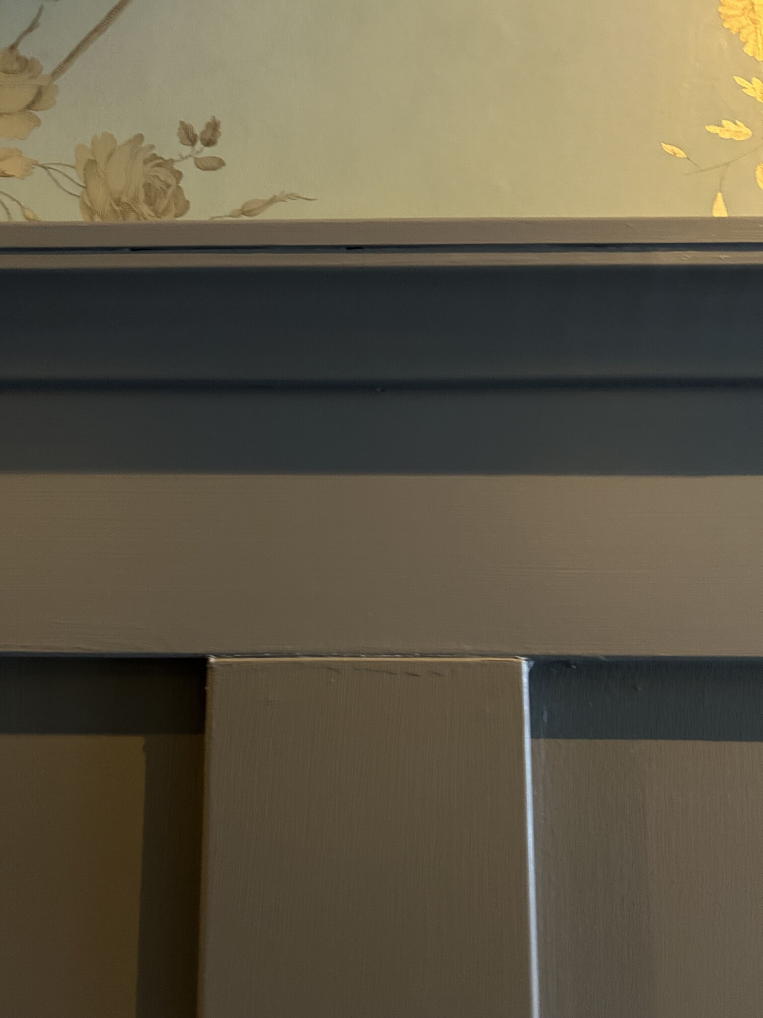

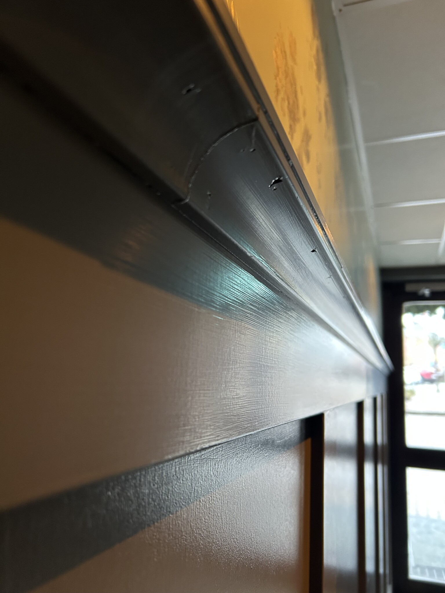

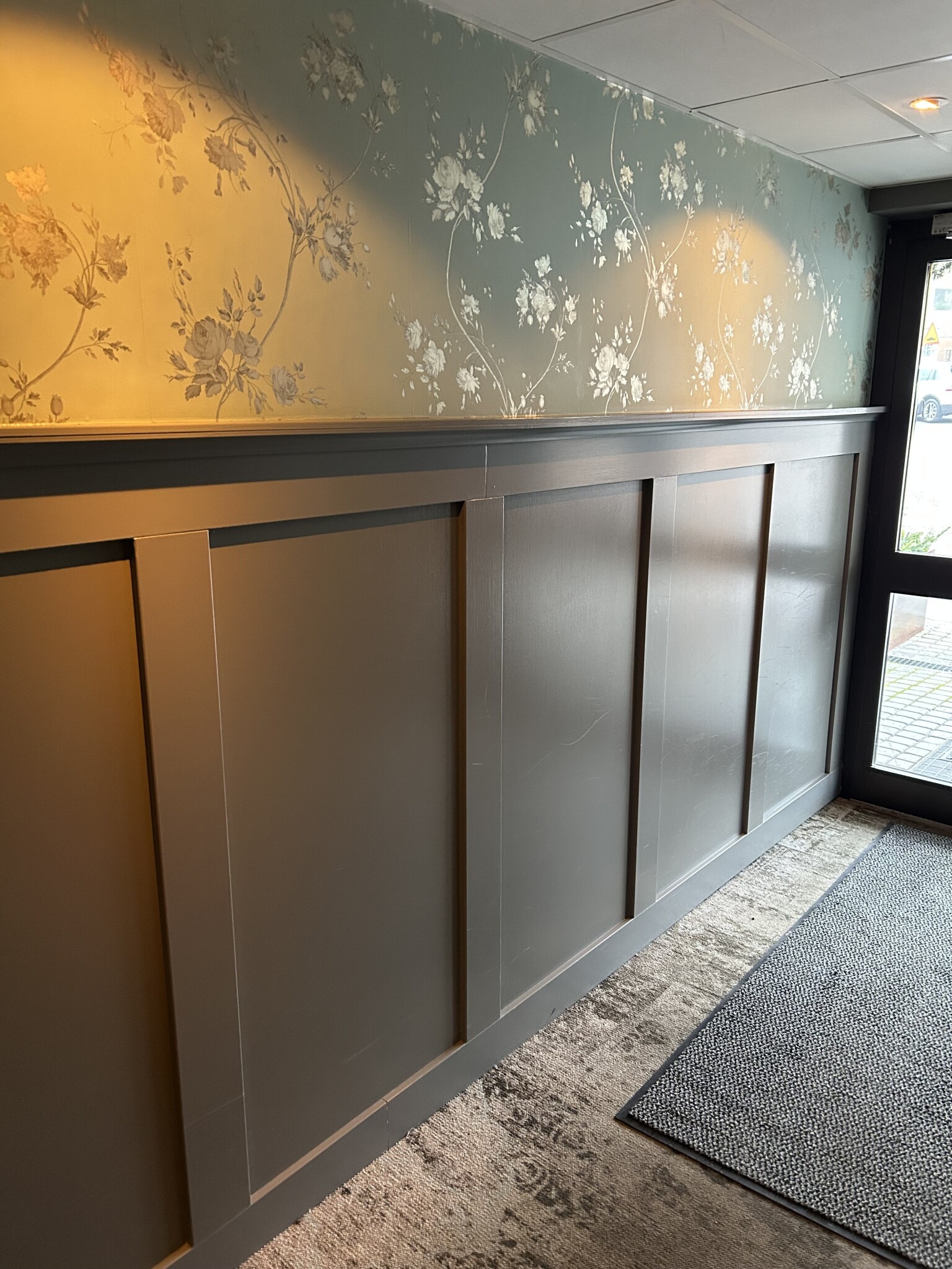

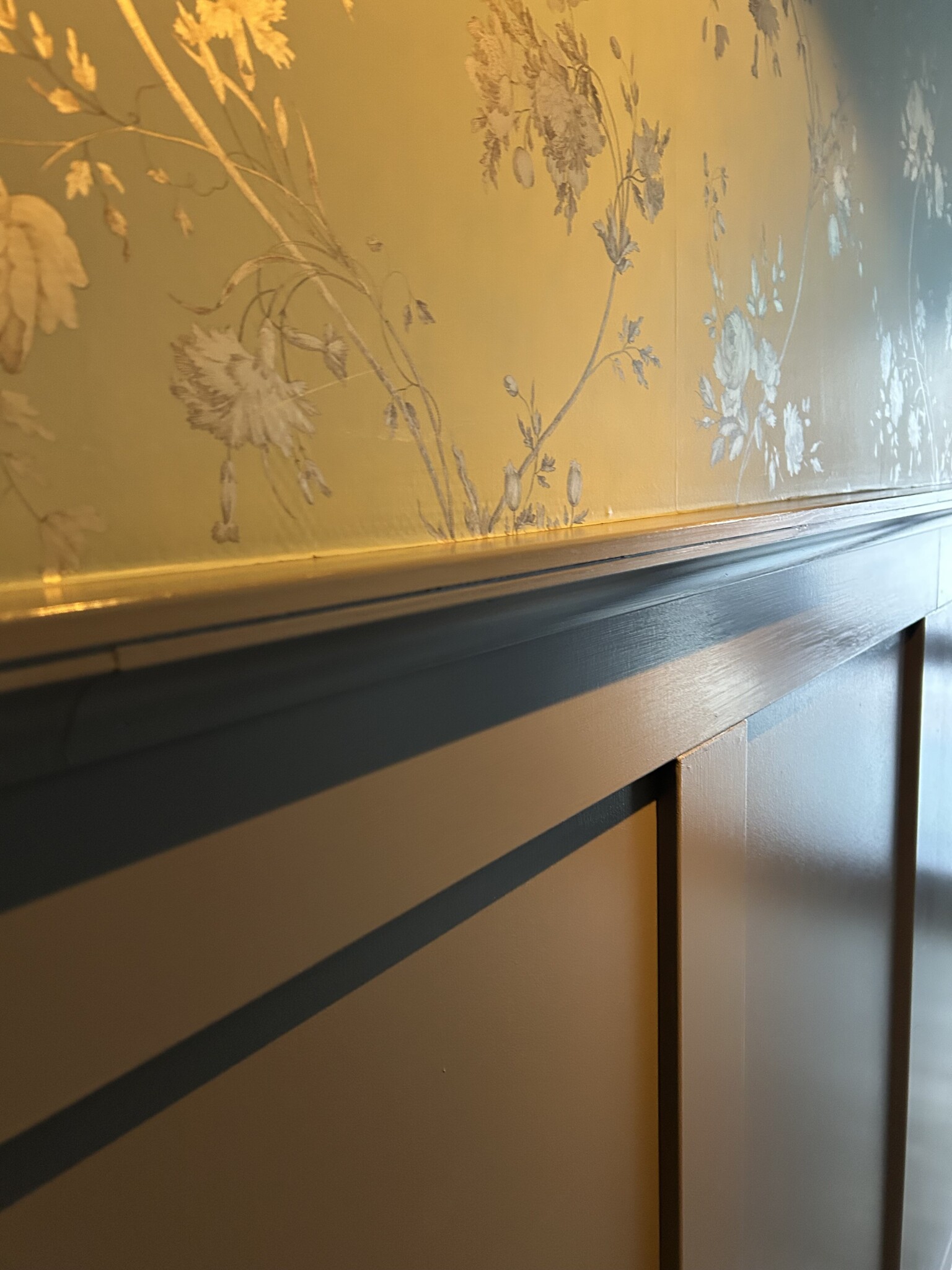

Såg denna panelen.
Kan nån säga vad för virke de använt och också vilken list och överliggare?
Mvh !

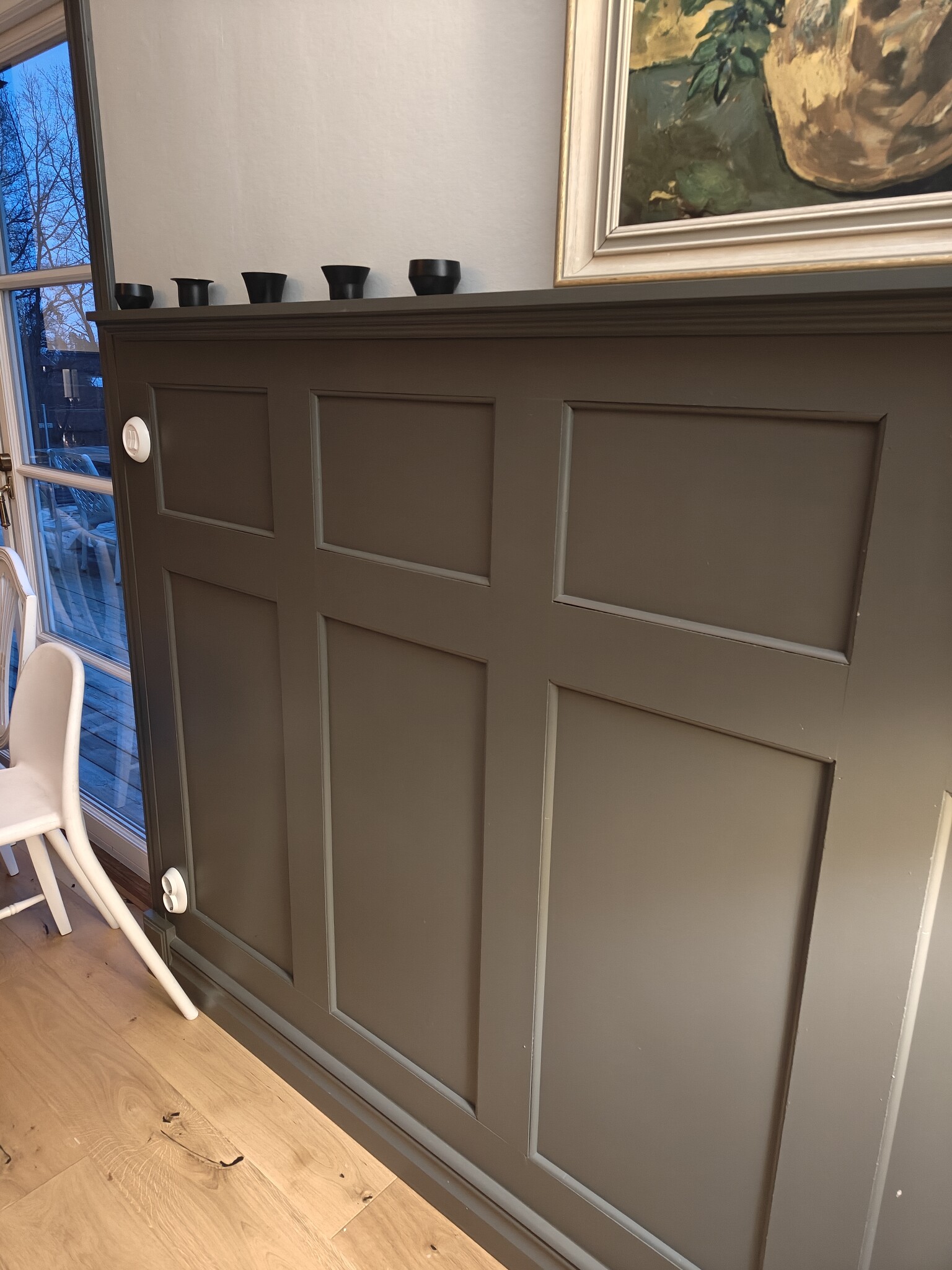

Inte exakt likadant, men liknande.
- Bakstycke utav board/masonit.
- Remsor utav 10mm MDF, ca 10cm som är spikade utanpå i önskar rutnät.
- 8mm kvartsstav inne i rutorna
- Överstycke i planhyvlad furu
- Hålkälslist under överliggaren som "konsol"
Väggpanel med rutnät av MDF-remsor, överstycke i planhyvlad furu och hålkälslist under. Målning ovanför och stearinljus på överkanten.
