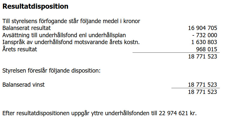

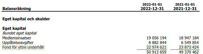

Tack för förklaringen.C cpalm skrev:Jag kan göra ett försök. Det är knepigt att förstå rent konceptuellt om man inte är insatt i företagsekonomi.
Men bara för att först bemöta några saker i ditt resonemang:
Avsättningen till underhållsfonden görs i resultatdispositionen på t.ex. följande sätt:
- Föreningen kan inte strunta i att göra avsättning till underhållsfonden enligt stadgarna.
- Föreningen kan inte ta underhållsfonden i anspråk för några andra kostnader än yttre underhåll
- En avsättning är en redovisningsmässig fördelning av vinstmedel, och innebär alltså inte någon flytt av pengar till något sparkonto eller liknande
Rent tekniskt är underhållsfonden en del av det egna kapitalet, vilket är föreningens tillgångar efter att skulderna räknats bort.
Således finns det alltså nettotillgångar i föreningen som motsvarar underhållsfonden. Dock inte några tillgångar öronmärkta för ändamålet eller tillgångar av något särskilt slag.
Men för att krångla till det är det, som jag antydde;
(Föreningen i exemplet är dock till synes ett föredöme i detta avseende, om man nu inte avsätter för mycket)
- Inte säkert att avsättningen motsvarar den faktiska framtida underhållskostnaden, ofta avsätter man minimibeloppet som anges av stadgarna.
- Inte ovanligt att bostadsrättsföreningar redovisar förlust, varvid underhållsfonden kan öka trots att det totala egna kapitalet är oförändrat eller minskar.
