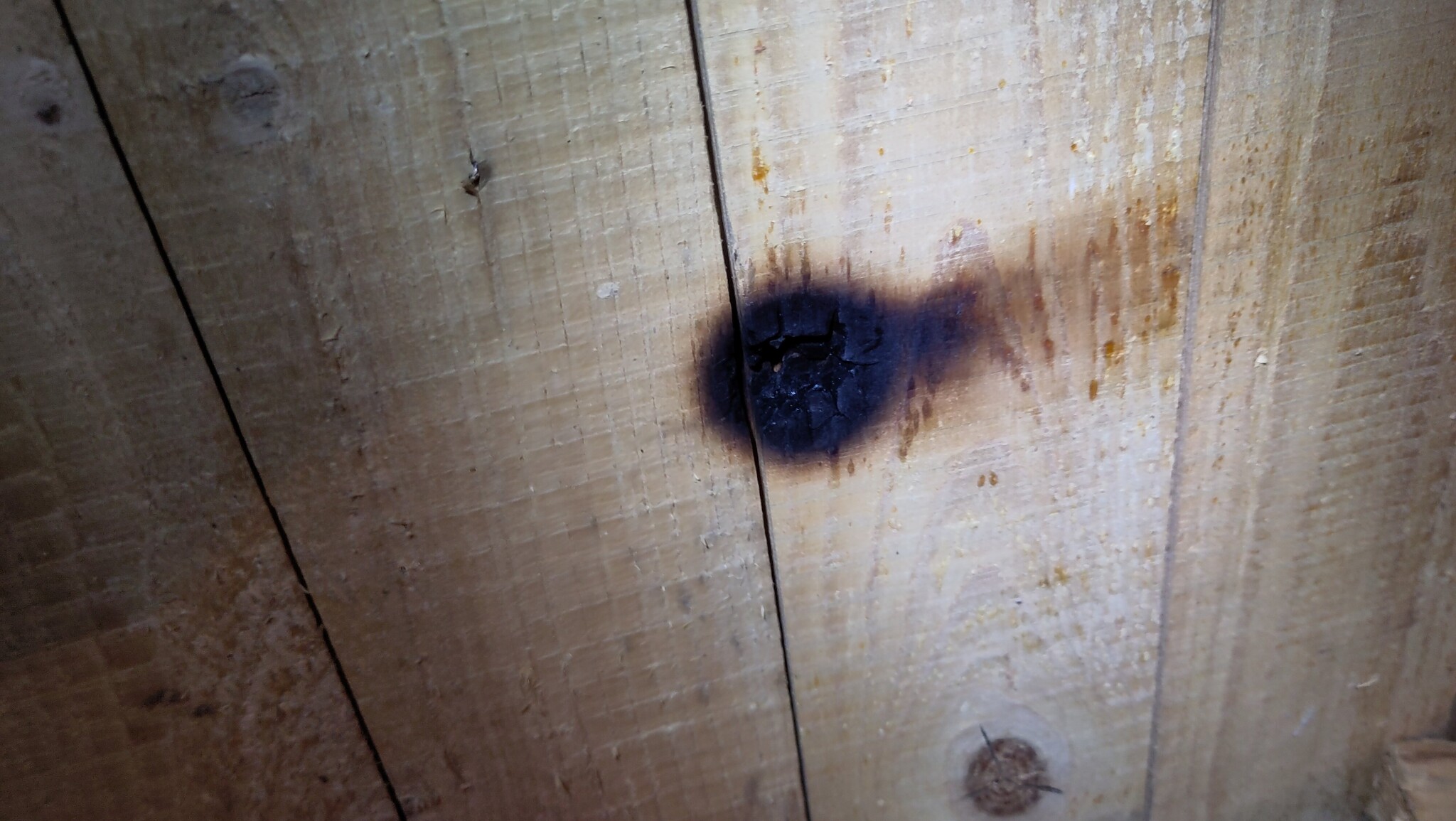

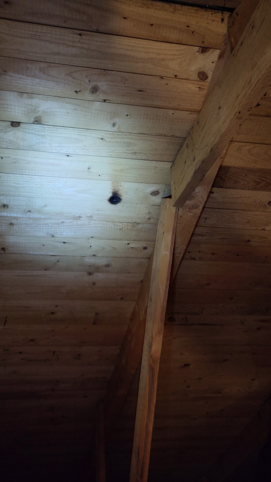

Har en sommarstuga med kallvind med självdrag. Har en skorsten som går upp genom vinden, från en kamin nere på boplanet. Är ny ägare till stugan och det hände en grej som gjort mig lite skakig.
För ett par veckor sen var jag här med barnen och jag installerade en friskluftsventil. Inga konstigheter. Dagens efter, eller på kvällen (minns inte riktigt) så luktade det lite "bastu" i stugan, varmt trä. Tänkte att det säkert är från att ha hålsågat träet i väggen bara, men det var lite udda. Nu när jag var uppe på kallvinden så ser jag att det finns ett brännmärke i innertakspanelen som jag inte sett innan. Det är en bit från skorstenen och där är ingen el dragen i närheten. Det är inte heller ovanför eller i närheten av friskluftsventilen.
Hur fan händer det? Kan ju vara något jag inte sett innan bara, och att det varit där alltid, men jag tror inte det. Tycker jag har rätt bra koll på taket där uppe och det här brännmärket är nära där man kommer upp på vinden.
Är skitskraj att taket ska börja brinna nu. Finns inga andra såna märken vad jag kunde se.
Har någon varit med om något liknande?

Kan det vara ett blixtnedslag? Ser nästan ut som där är ett hål i mitten. Det påminner om bilder jag har sett från ”blixthål”.
Du borde kanske undersöka hur det ser ut på utsidan.
Där är ett litet "hål" i mitten, men inte genom hela panelen, bara förkolnat trä. Jag borde verkligen det men har inte en stege för att komma upp på taket än.H hempularen skrev:
Det finns inget fönster i taket, men det står faktiskt ett gammalt fönster upprätt på samma sida av taket som brännhålet sitter i (någon som ställt det där för förvaring). Det kommer inte in mycket ljus på vinden men nocken mot fönstret släpper in genom några glipor, och där är sol hela eftermiddagen. Det var väldigt soligt, varmt och torrt här för två veckor sedan. Kan ju eventuellt ha lyst in tillräckligt mycket, om än lite långsökt.T TypRätt skrev:
Lägger ner och täcker det där fönstret!

När är huset byggt? Är vinden inredd? Kan det inte vara en klantmanöver från när huset byggdes och du har helt enkelt inte upptäckt det? Snickaren kanske orkade inte byta ut pärlspontsluckan som fick brännmärket nere på marken och satte upp den ändå. Om det är lös råspont har nog detta hänt efter montage, för brännmärket går över två brädor. Ser i alla fall ur som rätt koncentrerad värme i en liten punkt. Kan det vara någon som har ställt en stearinljus uppe på en låda vid ett längre besök på vinden (om den är inredd).

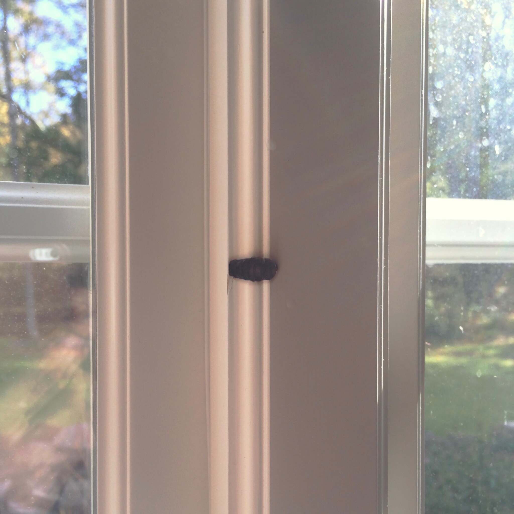

Så här ser det ut på mittstolpen av ett träfönster efter att en konkav sminkspegel fångade ljuset en vinterdag. Inte så mycket bränt.

Jag tog en extra titt, lite noggrannare och har lämnat blixt-teorin därhän. Det verkar vara bränt från insidan, då den överlappande panelen på andra sidan den brända delen ser helt obränd ut. Alltså inget hål utåt, inget spår av blixt nedanför, runtom eller någonting. Har verkligen inte en aning om vad det kan vara.
Fönstret som förvarades där uppe har jag lagt ner och täckt över, men har svårt att tro att det är det som orsakat det.
