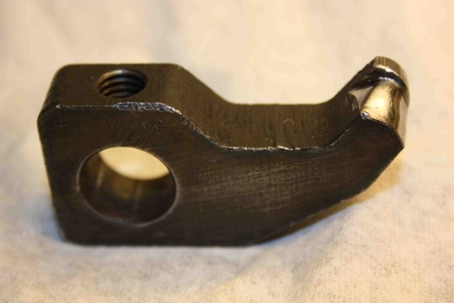

För att återgå till trådens början, att ringen hoppar ibland och inte matar fram.
Jag skruvade bort den matande haken som ska peta fram ringen. Det syntes knappt den var sliten, men vi rådfågning av installatören så tyckte han att man kan svetsa på lite material.
Jag lämnade in haken till en svetsfirma och nu har det funkat i flera år utan problem. Jag tror svetsytan är starkare också.
Har oxå en sådan pelletskamin å jag brukar lägga på en svets "klacken" för den blir sliten å inte räcker upp tull kuggena.
Askringen har börjat hoppa och att bättra på framdrivningen m h a svets låter mkt bra. Jag har inte kollat ännu men jag förmodar att man kan lossa på "tallriken" på pelletsaxeln (där klacken som driver kuggen på askringen sitter) utan att behöva plocka isär allt. Är "tallriken" fästad mot axeln m h a en insexskruv eller? Är den svår att få loss ?
Är ganska nöjd med min Tyr förutom att jag tycker den blåser varmluft lite väl dåligt. Var sitter de två omkopplare där man tycks kunna ställa hastigheten på fläkten och som jag hittat via en annan tråd på byggahus. Är det måhända förbränningsfläkten som regleras och inte varmluftsfläkten ?
Hejsan! Ta ur asklådan å skruva bort den underifrån,har för mig den sitter med en 13mm skruv =) Lätt å monterabort å få dit =)
Jodå genom att vrida vingen så att skruven riktades nedåt och en 13 nyckel fick jag bort skruven. Vingen satt ordentligt men med med ett smärjelband runt axeln blev den ren och vingen lossnade. Visst var den sliten, se nedan. Genom att lägga på nytt material med en svets räknar jag med att ha en väl fungerande kamin igen. Tack för snabb respons
