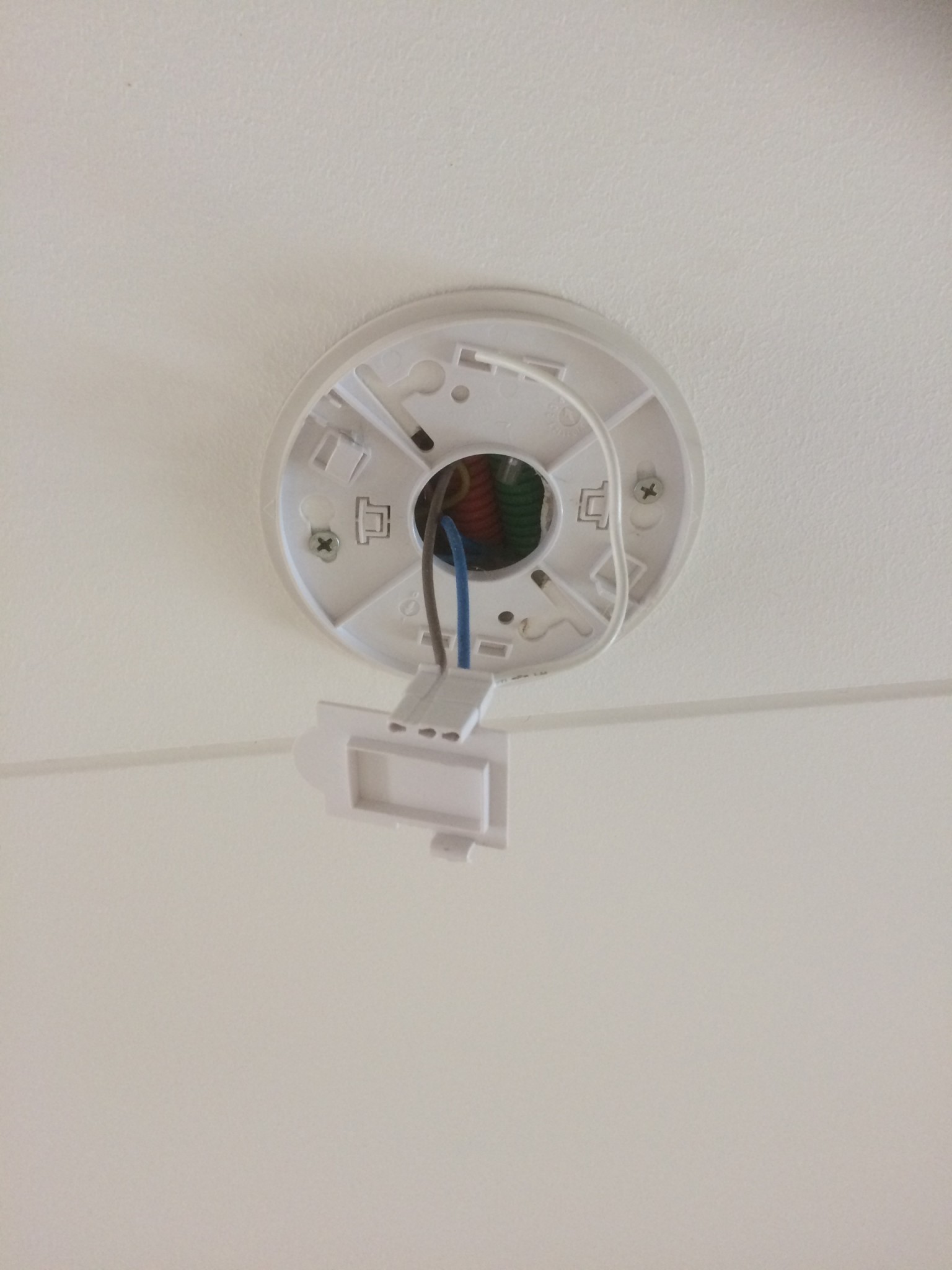

Du nämner inte var du sett denna som du säger "brandvarnare". I din nya hyreslägenhet, din nya bostadsrätt, i din egen villa, eller på ditt jobb, eller allmän lokal, eller på allmän plats?
Det ser ganska tomt ut i den "brandvarnaren". Den verkar sakna innanmätet.
Varför tror du det är en brandvarnare?
Vad står det på täcklocket, som du inte visar på din bild? Fabrikat?
Det kan vara i princip två olika typer av brandvarnare som ska sitta där.Grundlös skrev:
Endera en nätansluten brandvarnare. Det är helt enkelt en vanlig "stand alone" brandvarnare som strömförsörjs från elnätet så man inte ska riskera att batteriet tar slut. Inte helt ovanligt i nyare hyreshus eller brf-hus.
Eller så är det en detektor till ett större system av utrymningslarm eller automatlarm, dvs detektorn är bara en av många som är sammankopplade i ett större system. Ovanligt i "vanliga" boendemiljöer, väldigt vanligt på exempelvis hotell eller vårdboenden
Båda dessa ovanstående brukar ha två trådar fram, inte sällan en blå och en brun, ofta i en kabel med rött hölje, så kabeln säger inte så mycket. Din fråga går alltså inte att besvara enkelt.
Vad är det i för byggnad? Fråga fastighetsägaren, fastighetsförvaltaren eller liknande, för det måste bli rätt typ av detektor.
Skaffa en vanlig brandvarnare så länge och sätt bredvid så är i alla fall du skyddad om något händer.
Det finns också enkla sammankopplingsbara brandvarnare för villor och liknande. Men de brukar se ut som vanliga brandvarnare med batteri och om de kopplas ihop med tråd så brukar de kopplas med tunn telekabel eller liknande, och ha mycket enklare fästplattor. Så en sådan är det nog inte.
Ser en orange och grön slang uppe i taket, ovansidan av sockeln.
Ser tre trådar gå från "batteriluckan med kontakt" med färgerna brun, blå och vit, där den vita inte är ansluten.
Misstänker att brun & blå är strömförsörjning och vita (ihop med blå) är sammankoppling med andra brandvarnare. Detta är som sagt bara gissning, för att veta så måste man veta vilket fabrikat och modell det ska vara.

Det sitter i en privat villa. Det har varit en brandvarnare där. Enlig ägarinnan så plockades den ner för ett antal år sen pga att den började pipa utan nån särskild förklaring. Tydligen hämtade den sig aldrig från det här och förpassades till de sälla jaktmarkerna.Arnodt skrev:Du nämner inte var du sett denna som du säger "brandvarnare". I din nya hyreslägenhet, din nya bostadsrätt, i din egen villa, eller på ditt jobb, eller allmän lokal, eller på allmän plats?
Det är alltså inte en brandvarnare vi ser på utan bara fästplattan för den i taket.
Fabrikat okänt.
På täcklocket står det: DO NOT REMOVE BATTERY WHEN ACPOWER CONNECTED
kanske finns en del av förklaringen till haveriet där...
Det är som sagt en vanlig villa så utifrån det du säger så pekar det mesta på att det bara är en brandvarnare med strömförsörjning. Jag ser nu att den vita är inte inkopplad.PNO skrev:Det kan vara i princip två olika typer av brandvarnare som ska sitta där.
Temporär batteribrandvarnare finns i närheten.
På baksidan av fästplattan står ingenting alls.

Hoppades att nån skulle känna igen modell/fabrikat på med hjälp av batteriluckan. Märkligt nog står det inget om brandvarnare i husets dokumentation men det går så klart att snoka vidare med telefon och mail. Vart går annars om man ska köpa brandvarnare? Kjell Co?
Kjell, classe, mfl.
Jag säger minimum brandvarnare som pratar med varandra, en i varje sovrum, en per våning. Placeras minst 1m ifrån vägg/taklampa/tilluft/mm.
Min rekommendation är brandvarnare som är kopplade till inbrottslarm så att ni blir varskodda även när ni inte är hemma.
En detektor i varje sovrum, max 15m gångvägen mellan två detektorer (dom har en täckningsradie på max 8m), en detektor i samma rum som elcentralen, en detektor i tvättstugan.
Jag tror det är en Housegard SA410 som suttit där (mest baserat på att 230V-kontakten ser likadan ut).
