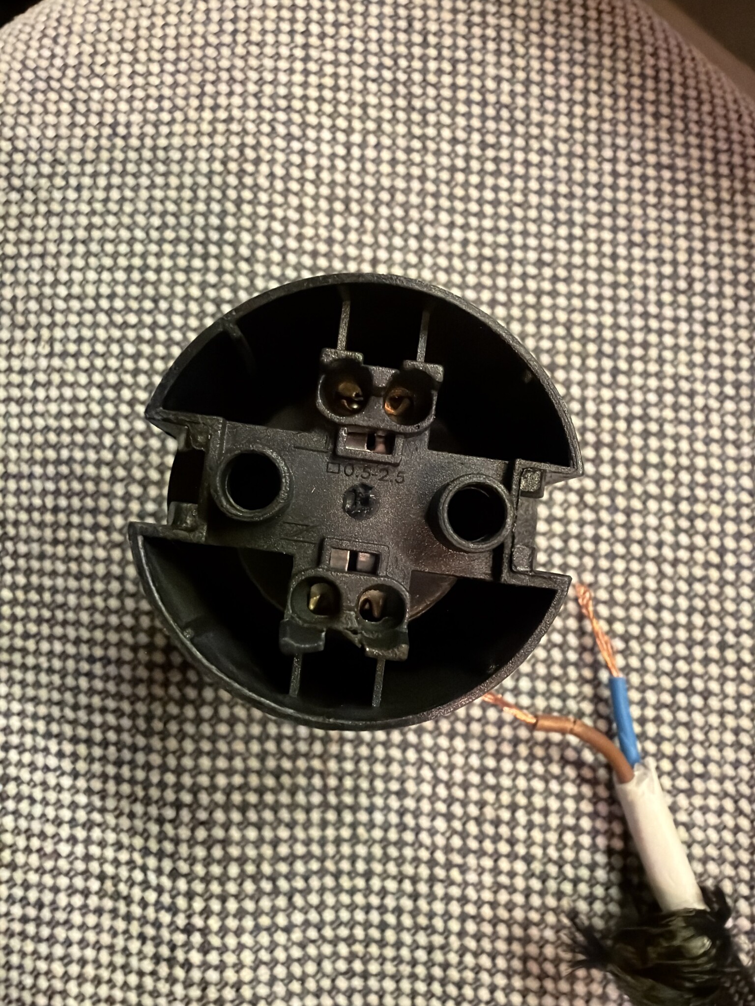

Hur får jag kablarna att fästa? Har provat att skruva i de små runda hålen men de snurrar bara! Hur får jag kablarna att fästa? 😳
  • Elektrisk anslutning med två runda hål och synliga koppartrådar från en kabel, liggande på ett mönstrat underlag.

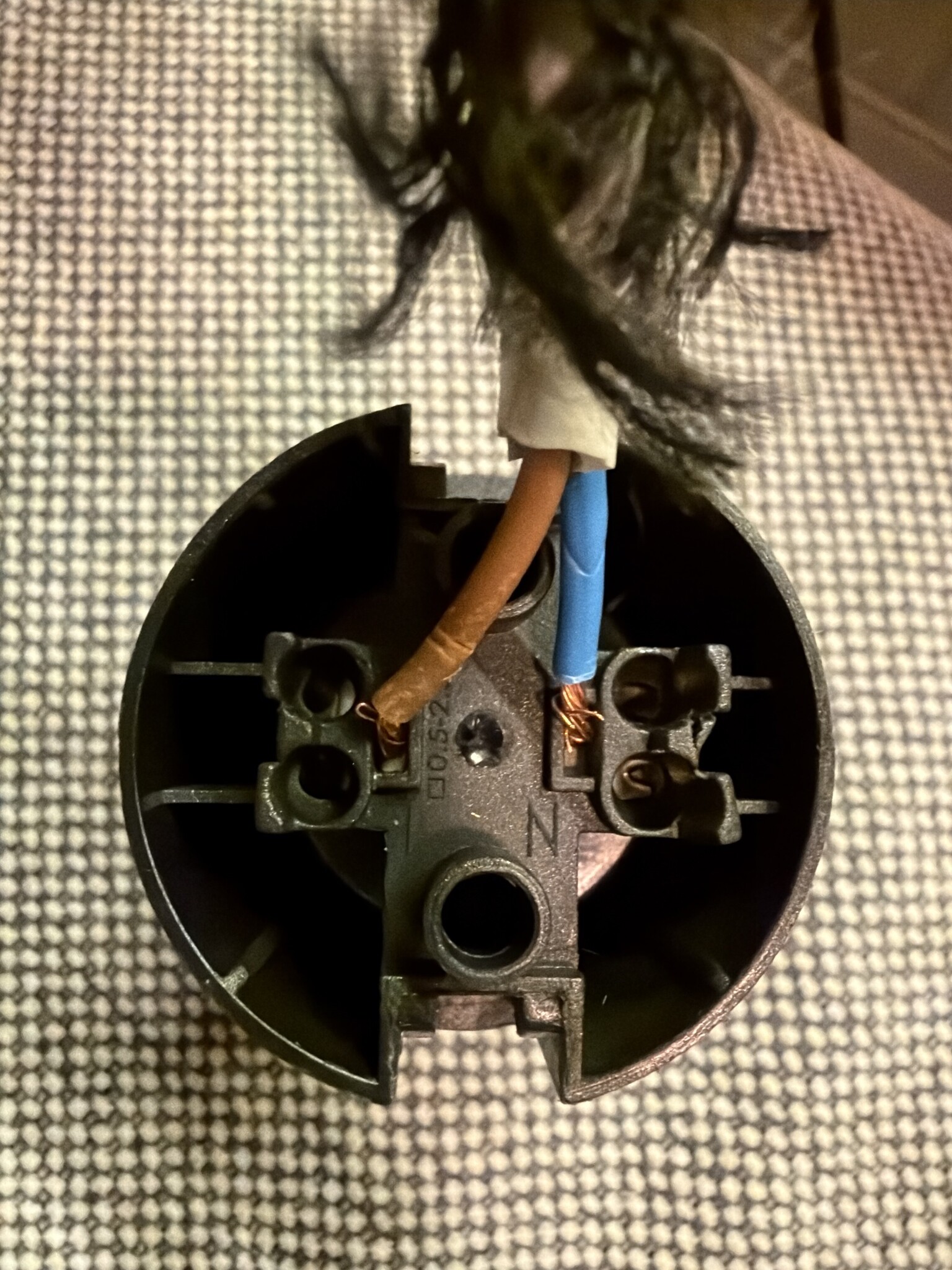

  • Elektrisk anslutning som visar lösa blå och bruna kablar i en svart kopplingsdosa på ett rutigt underlag.
Trådarna ska in i de små runda hålen, men eftersom det är små tunna trådar så går det inte bara att trycka i trådarna.
Där du tryckt i trådarna på andra bilden behöver du trycka i en smal liten spårmejsel för att öppna fjäderbelastade anslutningen så att du kan föra i trådarna.

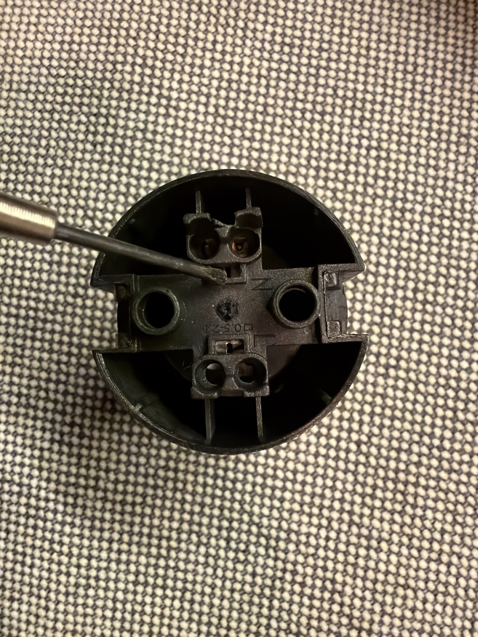

Är det här du menar? Har provat med mejsel men får inte isär de! Har du något annat tips hur jag ska få isär fjäderbelastade anslutningen?
  • Svart plastkomponent med fjäderbelastade anslutningar, försök att separera delarna med mejsel på en gråmönstrad yta.

Ja, det är i det rektangulära hålet du pekar på som du ska stoppa ner en spårmejsel. En 3-mm mejsel brukar vara lagom men ibland behövs det en mindre. Den du pekar med är ev för liten för att trycka undan blecket.
