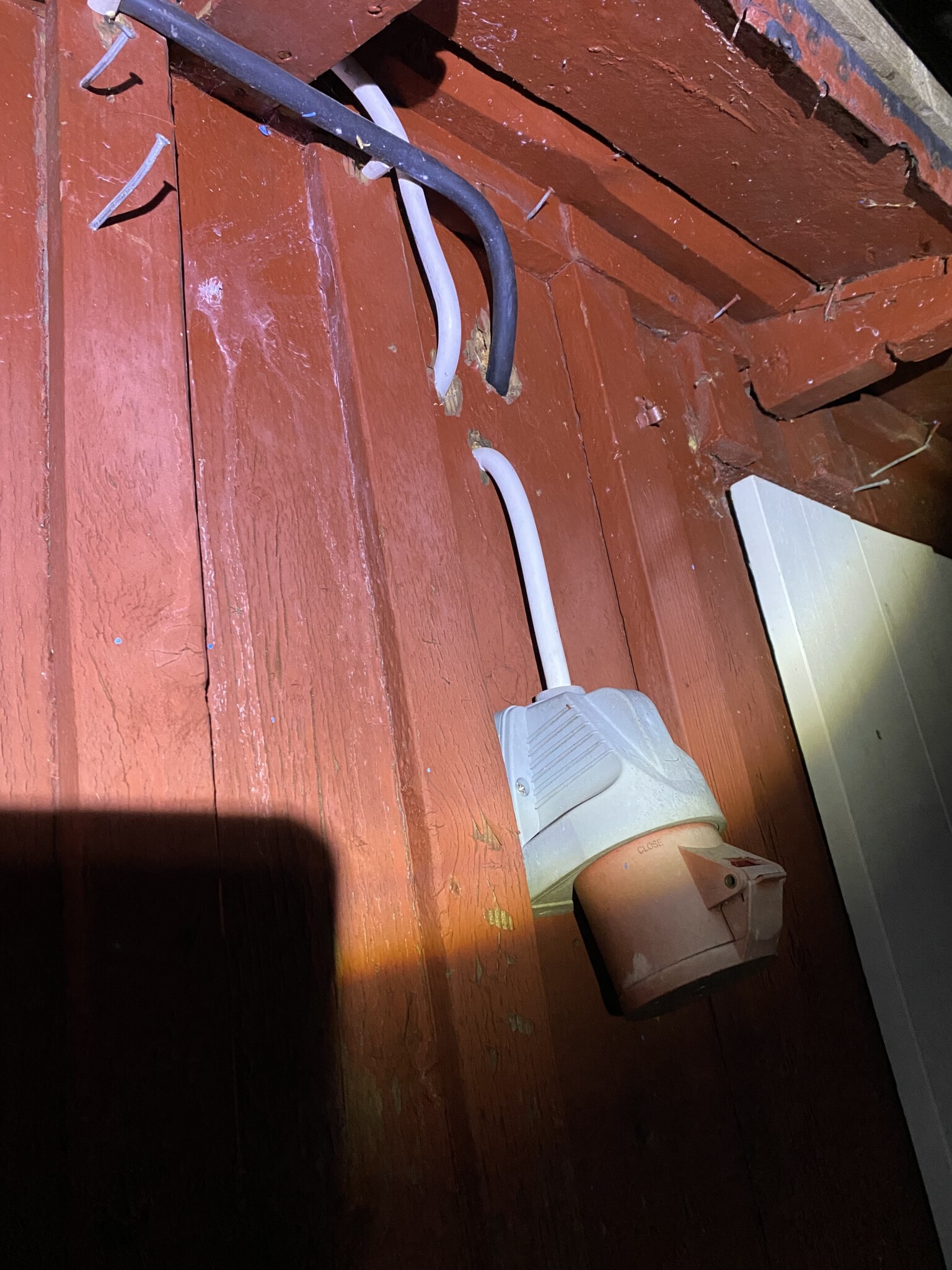

Byter panel på ett uthus. I detta finns en undercentral och kabeln från huvudcentralen är dragen utanpå panelen. Nu har jag kommit fram till det ställe där kabeln dragits in till centralen samt två utgående kablar till trefashandskar. Hut gör jag lättast för att byta panelen på denna plats utan att öppna undercentralen och lossa kablarna?

1 Bästa mest korrekta alternativet..
Tar dit nån med rätt auktorisation altså en elektriker ,som lossar kablarna och uttag och tar bort dom tillfälligt så panelen kan bytas och sätter fast kablar och grejer utanpå den nya panelen efteråt.. Nog det enda lagliga helt korrekta metoden
2 Olika former av tattarlösningar som blir mer eller mindre på gränsen eller över gränsen för vad man får utföra utan att göra olovligheter som beror på om gamla panelen tas ner helt eller lägger på ett nytt lager utanpå men utanpåliggande elinstallationer ska vara kvar utanpå väggen när allt är klart...
Man kan beroende på installation och bytes metod ibland jackar ur runt kablarna så dom kan tas loss och hängas åt sidan utan att öppnas men egentligen får du inte röra kablarna då dom är fast installation och det är elinstallations arbete att pilla med dessa , men ibland går det att lämna kabeln där uppepå dan nya panelen men uttaget måste ju fixas till korrekt och allt åker tillbaka till atlernativ 1 iaf
Ta dit nån som lossar grejerna och flyttar undan allt så det blir korrekt och rätt och riktigt , vet man inte vad man gör så kan man skada både sig själv och andra med att pilla med el om man inte har koll på vad man håller på med.. och att man ens ställer frågan tyder på att man inte riktigt vet och därmed bör ringa sin elektriker istället
