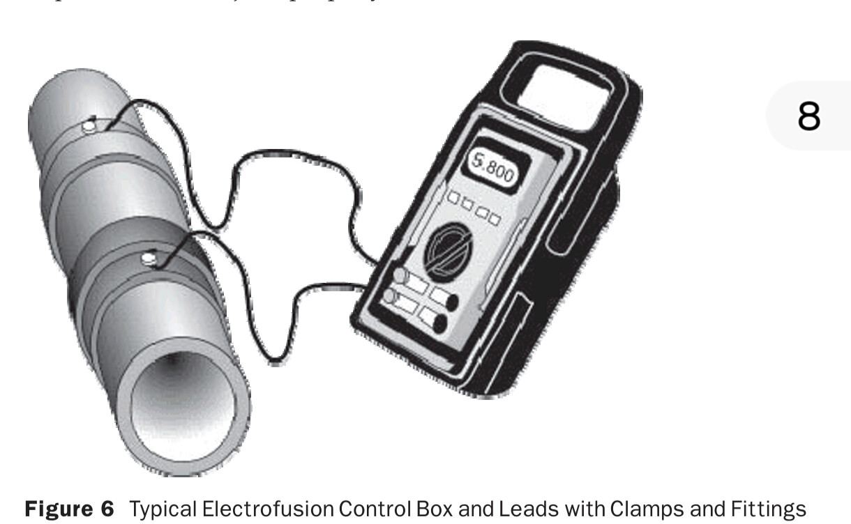

Hur går svetsningen till?
elektrisk svetsning av PE-rör gör man tydligen 250˚C.
Notera e svetsande värmetrådarna.
En svets för PE rör. Ser den brandfarlig it?
Vid 350˚C kan PE antändas. En annan uppgift anger 480˚C.
Kanske var den felprogrammerad?
Fel tid, fel effekt eller dubbelfel?

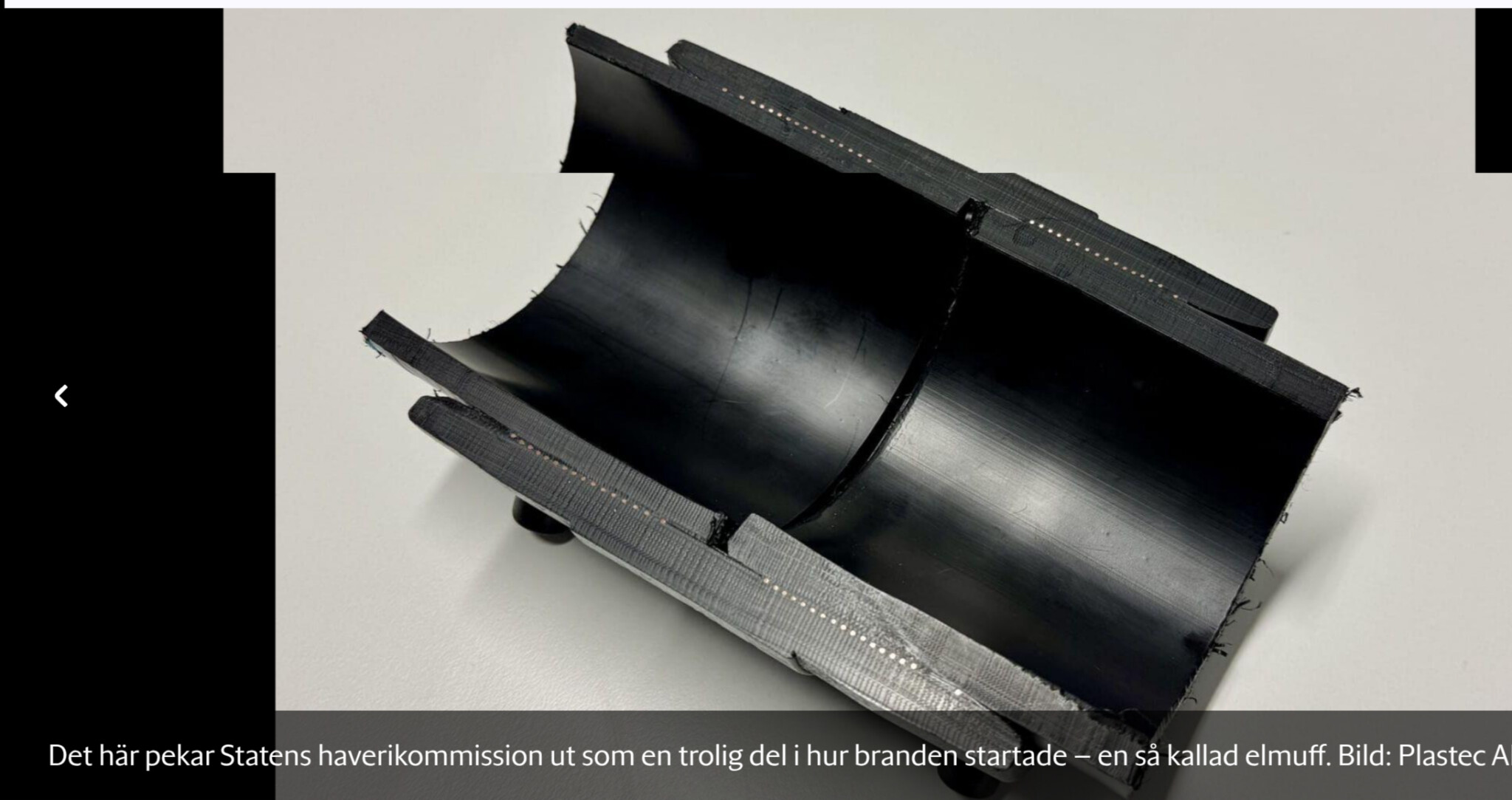

Själva svetsningen är ganska simpel. Aggregatet skickar ström genom metalltrådarna så det blir varmt och plasten smälter ihop. Istället för att övervaka temperaturen ställer man in en på förhand utprovad tid på aggregatet.
Problemet verkar ha varit att man inte skjutit ihop rören helt så de inre trådvarven har legat fritt och överhettats så att insidan av muffen/röret har antänds.

Sen har de ju med två exempel på andra bränder i samband med elmuffssvetsning.
1.12 Liknande händelser
Brand i Landskrona 2019
En brand uppstod i samband med en elmuffsvetsning i en industrilokal tillhörande Boliden
Bergsöe AB i Landskrona. Rökutvecklingen var omfattande och allmänheten i närheten av
industrilokalen uppmanades via ett VMA att hålla sig inomhus och stänga fönster, dörrar
och ventilation.
Enligt den brandorsaksutredning som genomfördes uppstod branden på grund av felaktig
montering av rören vid elmuffsvetsning.
Brand i Karlshamn 2022
I samband med en elmuffsvetsning uppstod en brand i en biogasanläggning i Karlshamn den
28 januari 2022.

I rapporten sida 20-25 framgår av bilder att röret var ca 100mm för kort vilket gjorde att man behövde lämna en glipa större än vad som är godkänt. Egentligen ska rören bottna i muffen, upp till 4mm per sida är okej.
Men i detta fall så misstänker man att de svetsat med hela 50mm glapp i muffen. Röret har därför antänts och brand uppstått eftersom kylzonerna i muffen inte fungerat.
RISE har gjort referens tester för att visa hur rökutveckling och antändning uppkommit vid olika avstånd mellan rördelarna i muffen.
Vid 60mm på ena sidan och 40mm på den andra så uppstod brand efter bara 6,5 minuter.

Jo det är ju orsaken men sen kan man ju inte säga säkert vad det beror på.....det verkar ju vara flera parter inblandade och är det mätfel, kapfel eller har röret hängt konstigt på nåt vis osv.....De som gjorde svetsningen kanske inte såg allt riggas. Jag tror ju ingen part gjorde det med vilje att liksom äsch, 50mm gap smälter nog ihop..........
Det var säkerligen den som monterade muffen och även svetsade. Det var nog snarare ”det fungerar nog ändå”
Jo dyrköpt erfarenhet att det gick åt h-lvete. Vitsen med Havkoms utredningar är ju samma misstag inte ska återupprepas.S Stefan1972 skrev:Jo det är ju orsaken men sen kan man ju inte säga säkert vad det beror på.....det verkar ju vara flera parter inblandade och är det mätfel, kapfel eller har röret hängt konstigt på nåt vis osv.....De som gjorde svetsningen kanske inte såg allt riggas. Jag tror ju ingen part gjorde det med vilje att liksom äsch, 50mm gap smälter nog ihop..........
