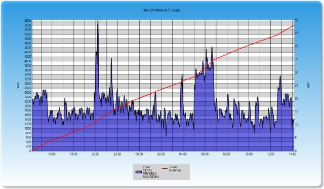

Undrar vad som är mest tillförlitligt. den som mäter dioden eller som en kläm ampere meter.
En som läser av dioden kommer att visa exakt samma förbrukning som du betalar för.
De typer med strömtransformatorer runt ledarna kan inte ta hänsyn till spänningsfall, reaktiv effekt osv.
Jag loggar själv genom att läsa av diodblink på elmätaren till en dator som gör en fin graf.
Jag har jämfört datorns beräknade kWh-förbrukning efter blinken och vad mätaren visar och det stämmer exakt.
År 2020 ska jag också orka logga bättre...nsiak skrev:En som läser av dioden kommer att visa exakt samma förbrukning som du betalar för.

Hm. Jag tror jag skall sammanställa de som skulle passa mig. Orkar nog inte ha en dator på dygnet runt för att få grafer känns oxå som energi slösande. Får se om det blir en med bara skärm där jag kollar då och då. För att jämnföra och hitta olika energibovar.nsiak skrev:En som läser av dioden kommer att visa exakt samma förbrukning som du betalar för.
Det var ingen uppmaning om att ha dator på dygnet runt jag menade att skriva.
Vad jag ville ha sagt är att läsa av LED på elmätaren ger en exakt visning av förbrukning, sedan la jag bara till lite om hur jag kör.
Anledning till att jag loggar med dator är för att jag ändå har en server som står på 24/7 (mail, web, säkerhetskopiering, hemautomatisering, loggning av temp) och då var det billigaste alternativet för mig att bara köpa en räknare och LED-pulsindikator. Hade jag inte redan haft en dator på 24/7 skulle jag nog köpt denna:
