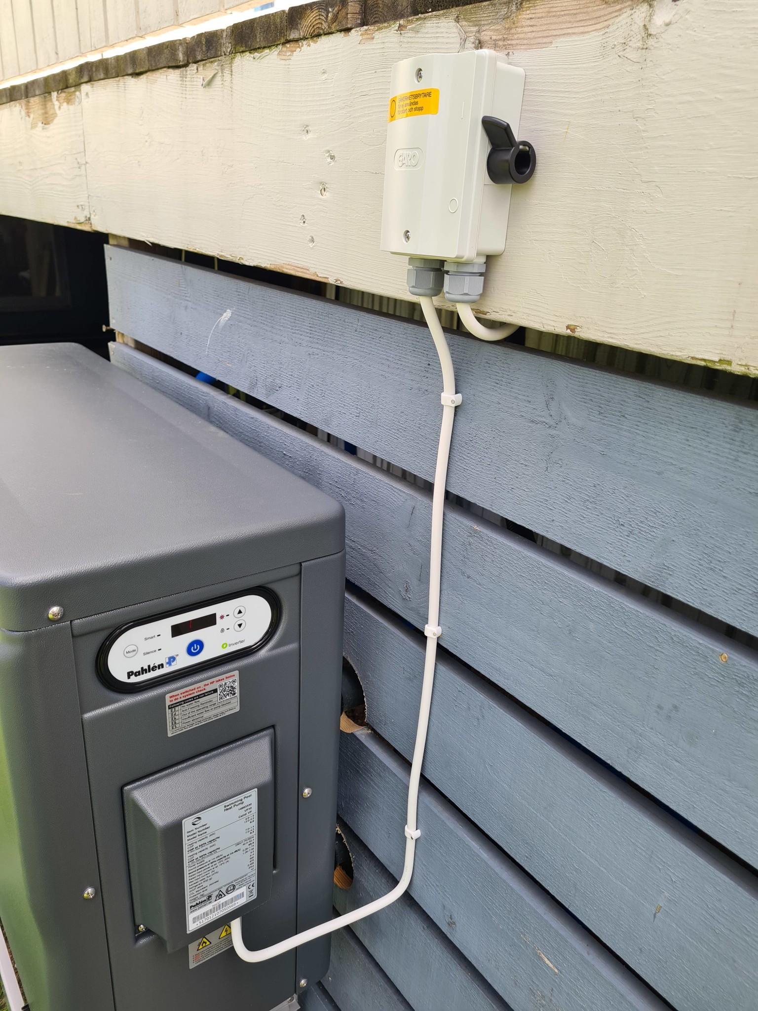

Hade elektriker på besök för någon vecka sen för att bl.a. dra fram en grupp till en poolvärmepump och sätta upp en handdukstork. Tog lång tid för de att bli klara (2 arbetsdagar) men elcentralen sitter i källaren och det tar tid att dra ny kabel i gamla hus så det får man acceptera.
Tycker dock att vissa av lösningarna är underliga:
Väldigt stel kabel från arbetsbrytaren till pumpen, finns det bättre alternativ?

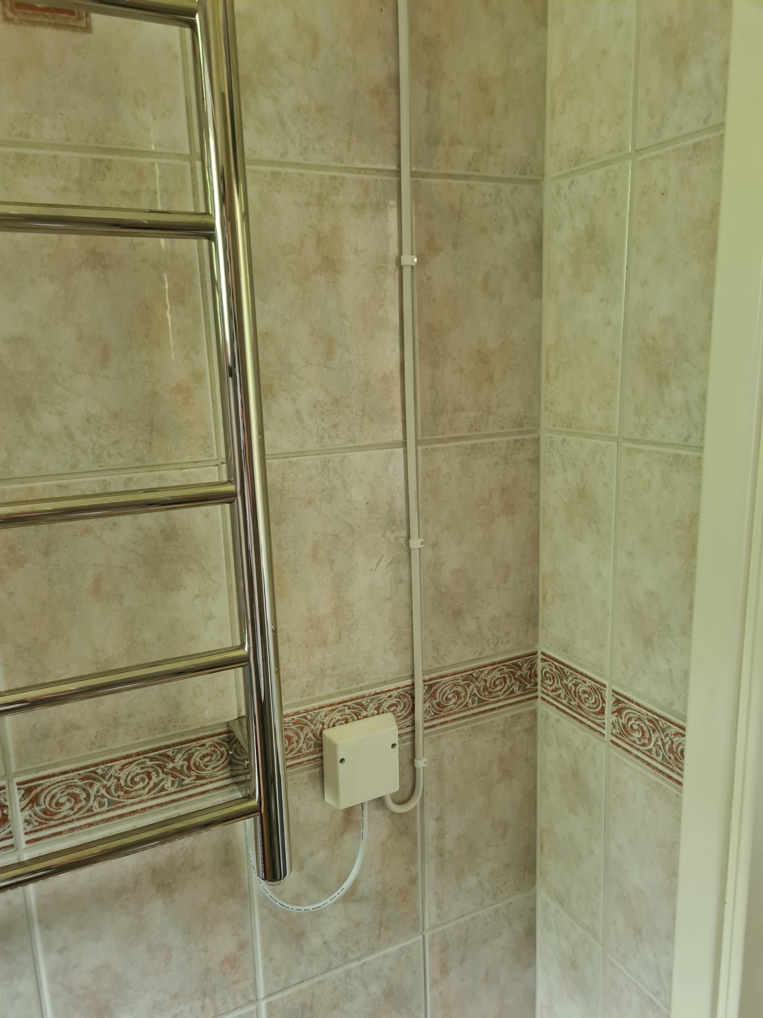

Varför behövs en dosa till handdukstorken när man koppla direkt i kopplingsplinten som sitter i den?

Stel kabel, det förstår jag inte, kabeln ska väl inte röra sig? Oftast får du snyggare kabeldragning med en stelare kabel och en metalskärm gör kabeln stelare och kan ju dessutom addera säkerhet vid en installation.
Du vill gärna ha en kopplingsdosa nära torken då det underlättar ett framtida byte.

Bra tanke om kopplingsdosan! Var lite ironiskt dock eftersom jag bad elektrikern att byta kabelgenomföring på en annan dosa i samma badrum som var trasig, vilket han inte ville för "man sätter inte dosor i badrum".
Angående kabeln så visst ska den inte röra på sig nämnvärt, pumpen vibrerar lite lätt under drift.

Fast installationskabel av EK-typ hängandes i luften är ju inte direkt lämpligt till pumpen. I mitt tycke borde det ha varit en gummikabel av mjukare typ som borde ha använts.S skyisthelimit skrev:

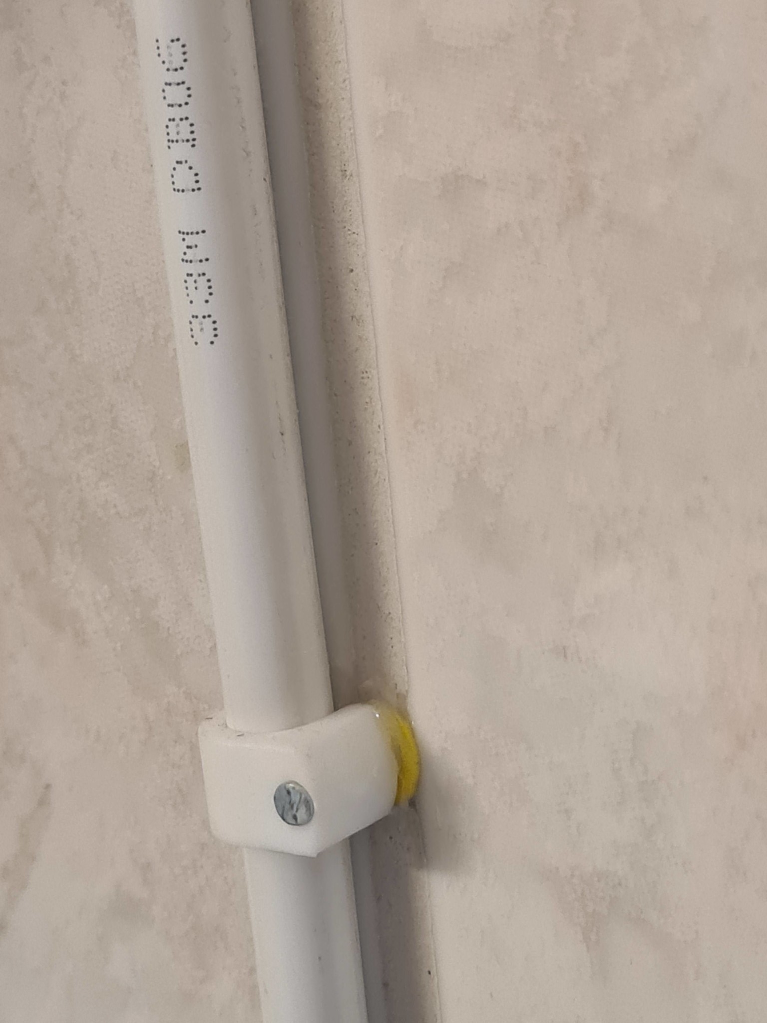

Ser amatördraget ut. Har man limmat fast spikklamren med silikon, för spikarna lär inte sitta fast i väggen om det inte är trä bakom kaklet.
Spikklammer på en kaklad vägg tycker jag inte är optimalt. En vit kabelkanal av bra kvalité hade jag nog föredragit, eller försökt dragit kabeln längs dörrlisten och flyttat värmaren längre till höger.
Kabeln från brytaren till poolpumpen kunde ha skyddats av ett kabelskyddsrör eller dragits i ett fastskruvat VP-rör. Nu ser dragningen lite "vinglig" ut imho.
