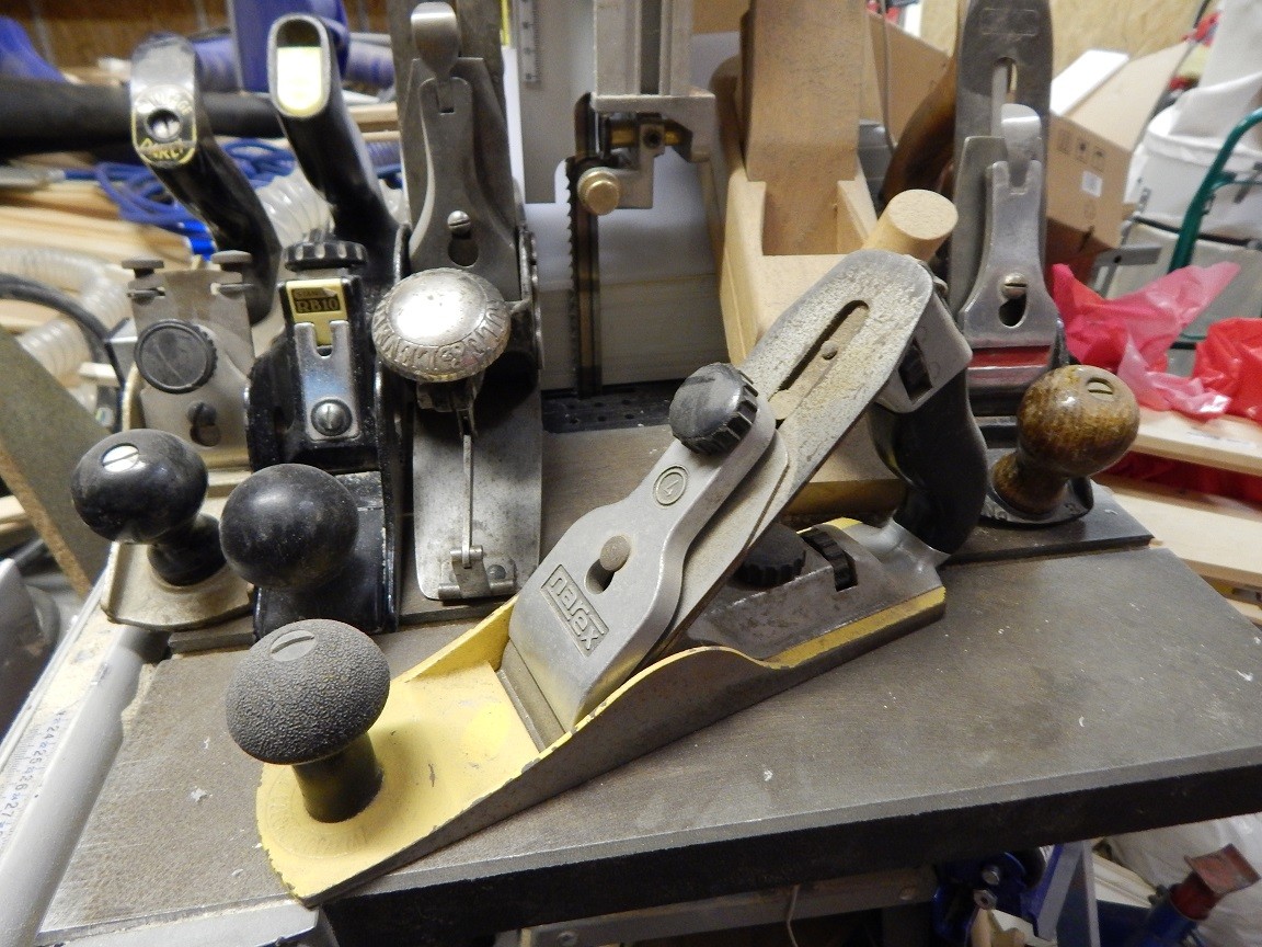

Jag blev lite inspirerad när jag läste den här tråden även fast den är gammal så tänkte jag lägga upp en bild på en lite ovanlig hyvel. Narex Jag köpte den på ÖB i Solna slutet av 70 eller början av 80-talet den finns fortfarande på Narex hemsida. https://www.narextools.cz/en/iron-plane-8270 Jag tycker det är en förhållande vis bra hyvel.
Jag använde den och Stanleyn som syns som no2 på bilden, det är en hyvel med engångsblad, jag tror inte dom säljer den längre, men det är en ganska så bra hyvel. Jag köpte upp ett gäng blad när hyveln skulle utgå. Det som är roliga med Narex:en är att den är lätt justerad, det går även snabbt att justera spånöppningen. Man lossar skruven som sitter under bladet och sen justerar man med svarta ratten närmast handtaget. Dom här 2 tillsammans med trähyveln bakom är mina första hyvlar, Stanleyn har jag använt mest eftersom jag då inte hade nått och slipa stålet med på ett vettigt sätt.
