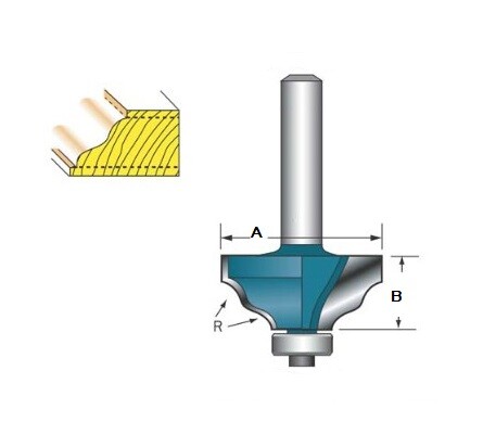

Kan man göra om ett kantprofils stål till en handöverfräs till ett bottenskärande stål? Hittar nämligen inga stål som är bottenskärande som ser ut som jag vill.🤦 Ska användas för att göra ett dekorativt spår i luckor. Eller är det någon annan som kan tala om om det finns och vart isåfall? 😅
Bild på hur profilen ska se ut
Ritning av en kantprofil med måttangivelser och en illustration av ett dekorativt spår i trä.

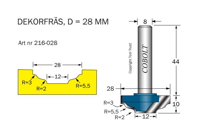

Nä man ska nog inte ge sig på att göra det stålet till bottenskärande. Du får försöka hitta samma profil utan kullager i botten.
Det här är det närmaste jag kom på någon minuts letande. [länk]
Tack! Nu förstår jag varför jag inte hittade, sökte på helt fel ord 🤦 Tack för hjälpen!
