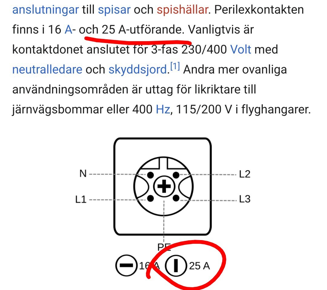

Då frångår det den standarden som spistillverkare använder idag. 99% av Perilex-uttagen samt sladdarna som är monterade vid dagens spisar är endast specade till 16A vad jag har som erfarenhet. Kablarna i en standard Perilex-kabel som är färdigkopplad i vanliga handeln är inte ämnad för högre belastning än 16A. En ren 1-fas-spis kräver väl 25A för att fungera till belåtenhet.useless skrev:
1-fas-spisar kopplas i dosa eller med Norwesco-kontakt (gamla standarden), ej Schuko. Dom gånger jag sett Schuko användas till 1-fas 25A så har dom varit smälta, illaluktande och missfärgade. 😉
Perilex finns för både 16 A och 25 A även om det sistnämnda tyvärr är ytterst sällsynt. Man kan ju köra 1-fas även om kontakten är möjlig med 3-fas... En ren 1-fas spis skulle gärna ha en 50 A 1-fas säkring men det normala i Sverige i gamla lägenheter är ju 1-fas 20 A eller 25 A till spisen.
Som sagt, det finns. Men är extremt ovanligt. Och TS uttag är 16A som du ser på bilderna.useless skrev:
Alla (99.9%) av spisarna som levereras med Perilex samt alla kablar du kan köpa färdigkopplade i handeln som privatperson är även specade 16A.
Men ja, det KAN fungera. Men så är ej standarden.
